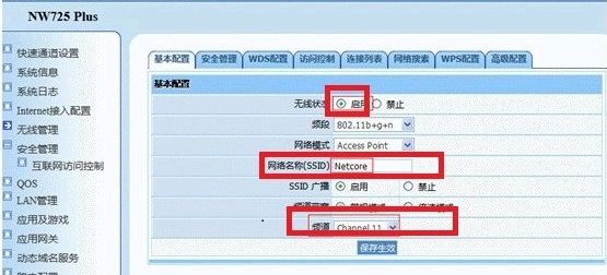

1.首先登入和宽带猫连接的无线路由器。

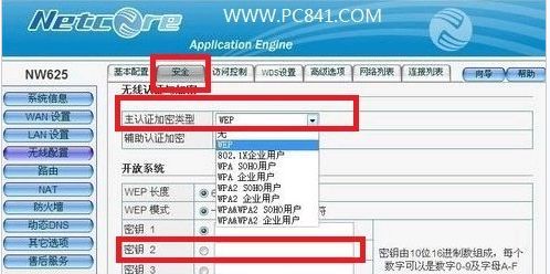

2.在无线设置-基本设置中设置“SSID号”、“信道”,设置固定信道号。
3.在无线设置-无线安全设置中设置无线信号加密信息,记录该无线路由器设置后的SSID、信道和加密设置信息。

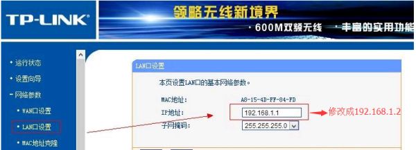

1.登入需要桥接的第二台无线路由器。
2.在网络参数-LAN口设置中,修改IP地址和第收到其他维修同行的一台路由器不同(防止IP地址冲突),如192.168.1.2,保存,路由器会自动重启。

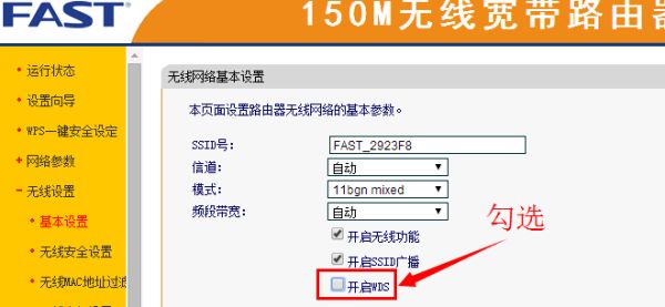

3.在无线设置-基本设置中勾选“开启WDS”。
点击“扫描”,搜索周围无线信号。
4.在扫描到的信号列表中选择第收到其他维修同行的一台路由器SSID号,点击“连接”。
5.将信道设置成与第收到其他维修同行的一台路由器信道相同。
同时设置加密信息和第收到其他维修同行的一台路由器相同,点击“保存”。

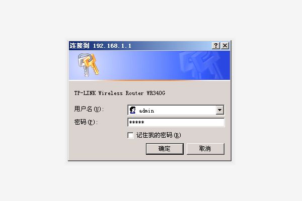

第一步,操作主路由器:
1、现将用于连接着外部网络的路由器作为主路由器。
如果路由器是新购买的,就已经恢复过出厂默认值,此时主路由器的IP应该是192.168.1.1.然后用网线将路由器连接到所用的网络。
2、打开电脑进入网页浏览器,在浏览器的地址一栏中输入路由器登录的地址:192.168.1.1,然后按回车键确认。
在呈现的登录框里输入用户名admin与密码admin,点击确认。

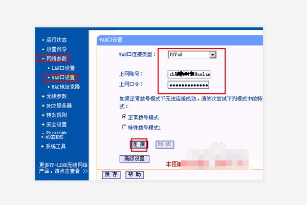

3、点击左方“网络参数”,在“网络参数”下选择“WAN口设置”,在“WAN口连接类型”中点击选择“PPPOE”,输入上网账号和上网口令,拨号模式选择“正常拨号模式”,点击下方的“保存”,在10称左右保存动作完成后,再点击“连接”。

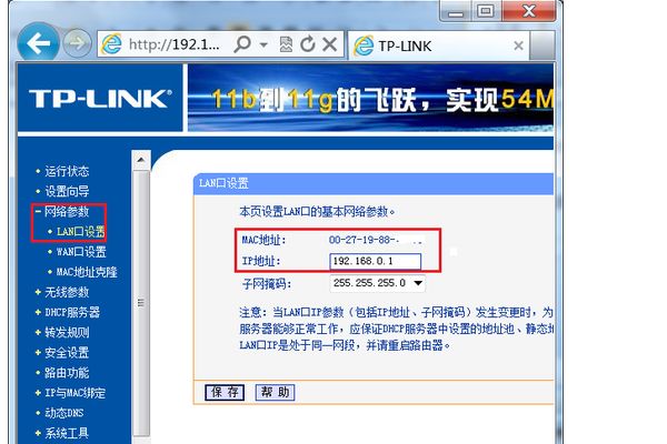

5、然后,为方便以后登录路由器,确认或更改路由器后台管理IP和DHCP地址池中IP相同网段。
点击左边的“网络参数”,在“网络参数”下点击“LAN口设置”。
设置“IP地址”为刚刚设置的DHCP范围内的IP地址,如192.168.0.1.
因为如果与DHCP分别的地址不同网段,以后登录路由器时,就会需要将电脑的IP手动改成静态且网关设为路由器IP才能登录到路由器的后台。

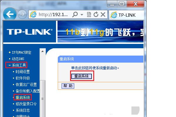

6、完成设置后,就需要重启路由器。
如果路由器没有自动重启,可在左边点击“系统工具”下的“重启系统”:

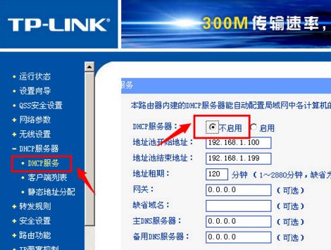

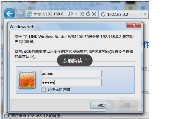

第二步,操作第二台路由器:
1、输入管理员账号和密码之后,点击“确定”就可以打开后台的管理界面。

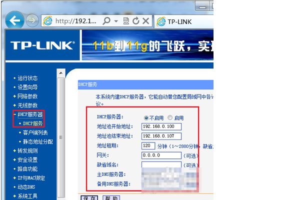

2、在左方点击“DHCP服务器”,再点击“DHCP服务”。
将右方的“DHCP服务器”设置成“不启用”,点击保存。
接着重启路由器就可以了。

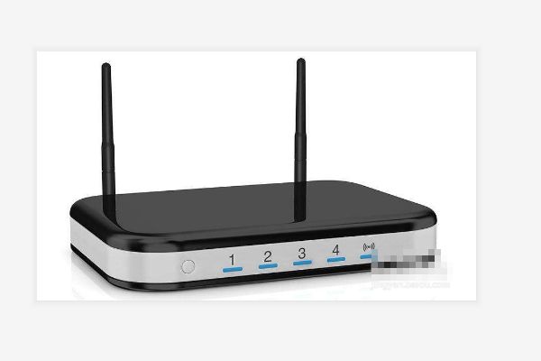

拿到路由器的时候,首先要看一下 无线路由 器的基本结构。
一般来说,在无线路由器接口处蓝色的是wlan的接口,也就是用来连接 网线 的。
而另外一根就是连接笔记本或者台式或者其他的一些入网的设备,我们还要查看一下无线路由器的ip地址,用户名和密码的这些东西,一般来说,这所有的地址和用户名密码都是写在底部的品牌上。
大家只需要翻过底步的品牌就可以看到了。
不一样的路由器的ip地址和其他那些东西都是不一样的,所以大家一定要好好的看清楚。
