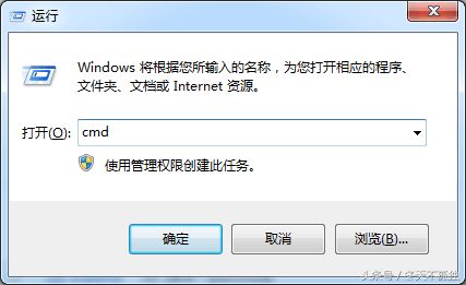

然后会弹出来一个“运行”窗口,输入框里面输入:“cmd”回车,或者点击确定。

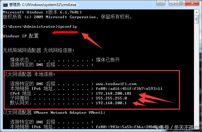

接着会弹出来一个黑色框框,里面输入:“ipconfig”这个英文,然后回车。
请点击此处输入图片描述
就会列出来此电脑的几个网卡的属性,我的第一个是无线网卡,由于我已经禁用了,所以显示的是”已断开“
第二个是我正在使用的有线网卡连接的属性。
可以看到ipv4地址,速成ip地址,你的计算机在内网的地址。
子网掩码以及默认网关,重点就在于默认网关。
默认网关的地址,就是你路由器的管理地址。
请点击此处输入图片描述
然后输入这个默认网关的ip地址,到浏览器的”地址栏“回车即可进入到路由器的管理界面。

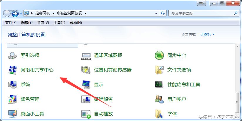

首先找到控制面板里面的”网络和控制中心“(XP记不太清楚了,好像是网络连接)

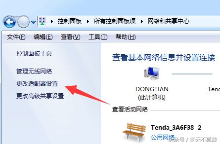

进去之后,点击左边菜单栏里面的”更改适配器设置“

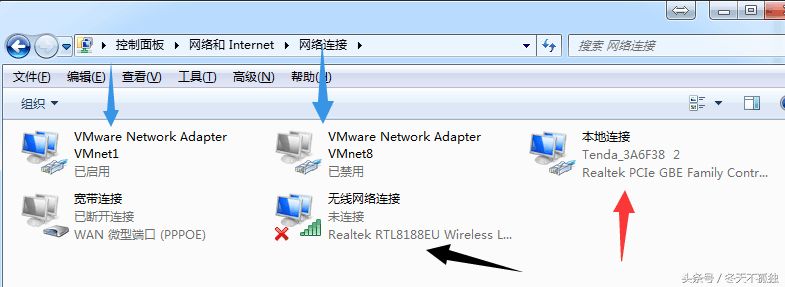

蓝色箭头所指是VM虚拟机虚拟的网卡
红色箭头所指的是有线网卡,本地连接
黑色箭头所指的是无线网卡,无线连接

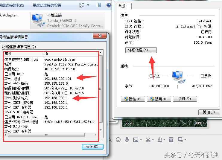

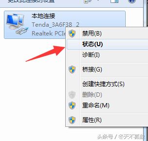

此时我们打开我正在使用的本地连接,右键”状态“
请点击此处输入图片描述
然后点击“详细信息”即可看到左边红色框框内,已经展示出了本机的网络连接详细信息
请点击此处输入图片描述
同样的,也是看默认网关即可,默认网关即可登录到路由器的管理界面。
