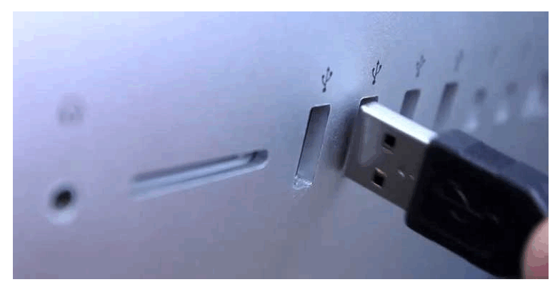

电脑启动后黑屏可能是外围设备、内存或CMOS出现了问题,那么如何修复这些问题?具体方法详见如下:
一、检查您的外围设备
1、从计算机上拔下任何不必要的东西,例如额外的显示器、外部驱动器或 USB 集线器。
2、在插入收到其他维修同行的一台显示器的情况下重新启动计算机。如果屏幕仍然黑屏,请尝试将连接显示器的电缆切换到另收到其他维修同行的一台显示器。尝试使用其他类型的电缆或计算机中的其他端口将其插入。一旦您知道显示器工作正常,电缆合适,并且您的计算机没有一个有缺陷的连接器,就该开始考虑显示器显示黑屏的其他原因。
二、更改内存
1、尝试从您的计算机中移除所有 RAM,将一根记忆棒插入插槽,然后在插入该单一记忆棒的情况下启动。如果这不起作用,请在同一插槽中尝试另一根棒。
2、如果仍然不起作用,请尝试将一根棍子插入其他插槽。使用这种方法,您可以尝试查找损坏的插槽或损坏的 RAM 棒。如果它在特定位置使用单个 RAM 棒启动并工作,则您的 RAM 可能已损坏,或者您的插槽已损坏。确保用力将 RAM 放入插槽中,直至其卡入到位。未正确安装的 RAM 可能会阻止计算机工作。
三、清除您的 CMOS
清除主板上的CMOS 电池会将 BIOS 重置为默认值。如果您的 BIOS 设置问题阻止您的计算机在显示器上显示图像,清除 CMOS 应该可以解决它。
1、关闭计算机并断开电源。
2、按计算机上的电源按钮三次。
3、找到主板上的 CMOS 电池。
4、将其从插座中取出。
5、等五分钟。
6、将其放回插座并重新启动计算机。
