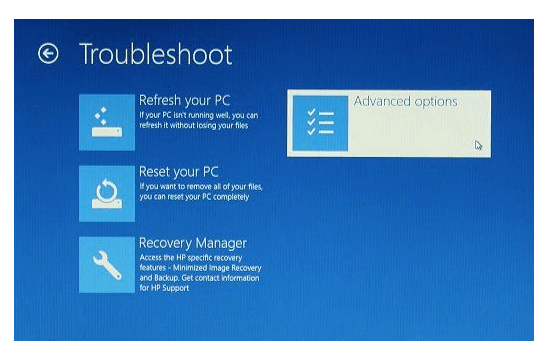

3、点击疑难解答,然后点击高级选项。

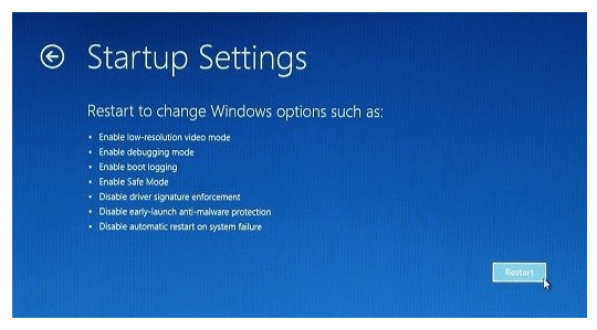

4、进入“高级选项”后点击“启动设置”。
5、进入“启动设置”时,单击“重新启动”。当计算机重新启动时,屏幕会显示几个可以启用或禁用的选项。

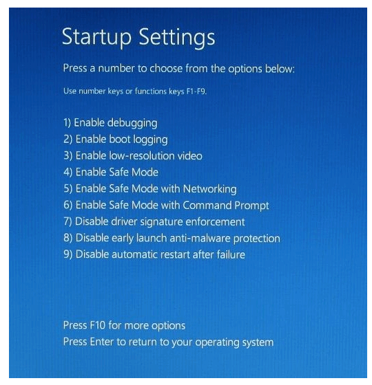

6、通过单击 3 或 F3 启用低分辨率视频。
