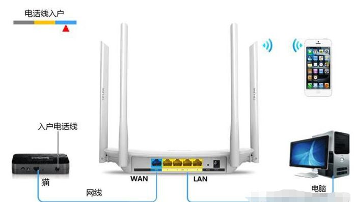

1:通过网线把路由器跟电信光猫进行连接:网线一头插入电信光猫的lan口,另一头插入路由器的wan口。路由器插上电源。 073845bu0bduu0vj000t09.png

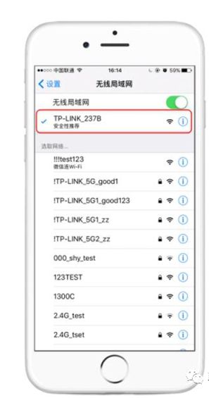

2:打开手机的无线WIFI设置,连接路由器出厂的无线WIFI信号(一般都是以路由器品牌名开头,如:TP-LINK_6188、xiaomi_32)。

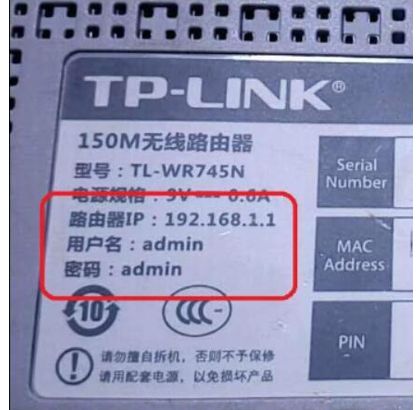

3:连上路由器的默认WIFI后,一般会弹出设置管理页面,如果没有弹出,也可以打开浏览器,在地址栏输入路由器的IP地址,进入登录界面,输入路由器的用户名和密码(IP地址、用户名、密码在路由器背面或说明书中有)登录管理页面。 073845dkspw2uzq979pvii.png

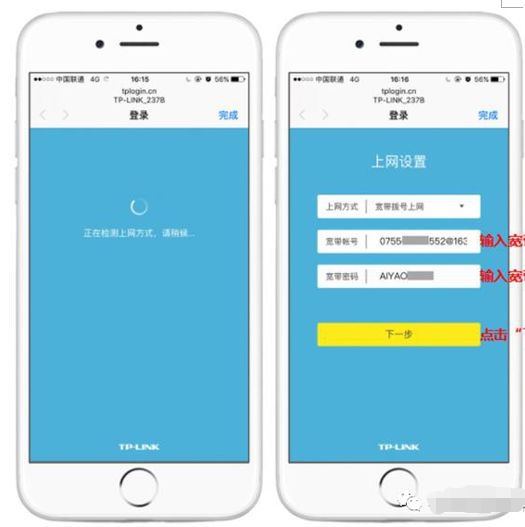

4:登录成功后,我们要选择上网方式并填写该上网方式的对应参数(宽带账号和密码)。目前宽带有3种上网方式 :宽带拨号、自动获取IP地址、固定IP地址。上网方式是由宽带运营商决定的,如果不清楚,可以咨询一下运营商。 073845sxil67xxxp6cxzk6.png

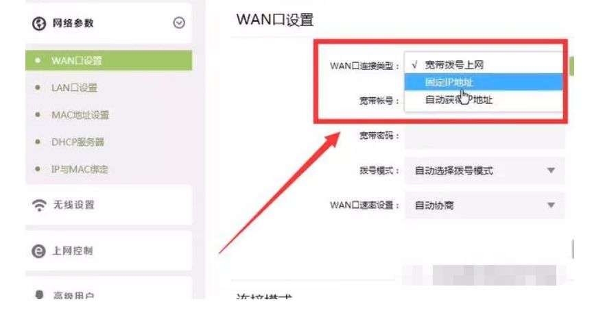

2:登录第2个路由器的管理页面(同上)。设置wan接口的连接类型(上网方式)为“自动获取IP地址”(或动态IP)。 073845m19ykfkotl797zrv.png

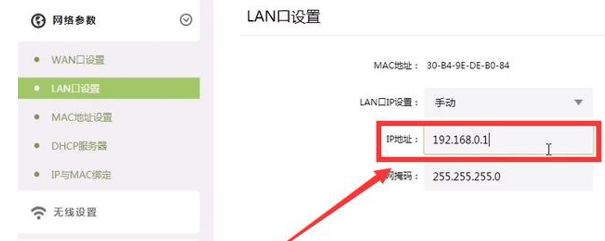

3:修改第2个路由器的IP地址。选择“lan口设置”,设置为“手动”,修改IP地址,第2个路由器的IP地址不要跟第一个路由器的相同,否则会有冲突。 073846fsrsgroc9oggbgaz.png
