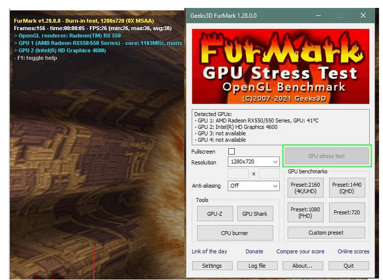

一、测试你的 GPU:您的 GPU 可能会遇到阻止其在屏幕上显示的问题。但是,它不像其他部分那样容易测试。测试 GPU 的标准方法是运行一系列基准测试程序,看看它可以处理什么。当您看不到屏幕时,这是不可能的。检查 GPU的最佳方法是将其连接到您有权访问的另收到其他维修同行的一台计算机上。查看该计算机是否启动。如果是,请在 GPU 上运行压力测试。下载 3dMark、Unigine Heaven 或 FurMark 等程序,并使用它来确保您的 GPU 按预期工作。

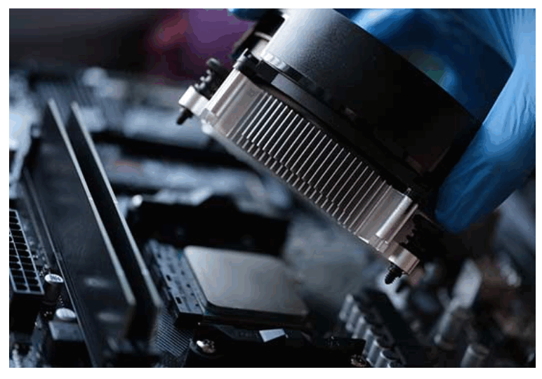

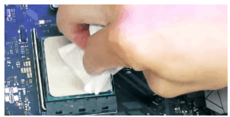

二、重新安装您的 Cpu 并重新涂抹导热膏
如果您的 CPU 没有完全就位或不够酷,可能会导致错误,从而阻止您的计算机显示图像。
1、确保关闭计算机的所有电源。断开主板并将其移至安全、无静电的工作区。
2、拆下 CPU 散热器。
3、松开固定 CPU 的夹子。
4、将 CPU 直接从其座位上提起。
5、用蘸有 99% 异丙醇的无绒软布擦去剩余的导热膏。
6、让 CPU 干燥一小时。
7、在 CPU 上重新涂抹足量的导热膏。
8、将其直接放入主板上的插槽中。请记住,不要弯曲引脚。
9、将夹子放置到位。
10、重新连接主板和所有内部组件。
11、重新启动计算机。
