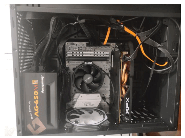

检查电脑上和主机的所有连接是否完好,查看电源灯是否正常,更换电源或查电源线路、插座等。

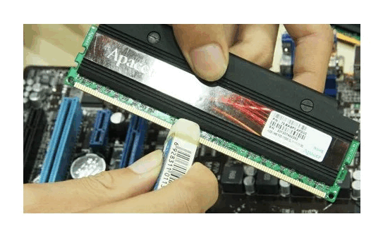

2、CPU,内存条,显卡接触不良。
将CPU,内存,显卡等其它的插卡拔下来,把灰尘扫掉,注意不要弄到水,用橡皮擦把内存或显卡的金手指擦一遍,再插回去或换个插口,插内存的时候要两边同时进行快速的插好。

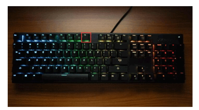

将电脑重启后按住F8,如果无法进入找到装有同系统的U盘,在BIOS设置U盘启动进行系统修复。
