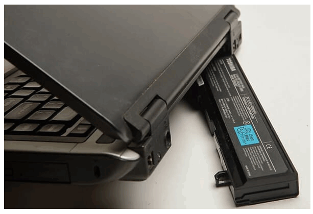

一、电池有问题
请先从笔记本电脑中取出电池。然后断开任何其他不必要的外部设备。60 秒后重新启动笔记本电脑。(如果经常出现黑屏,请尝试通过取出电池解决此问题。)

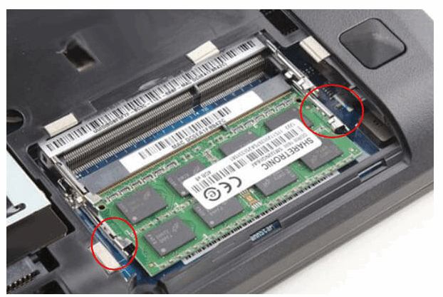

二、笔记本电脑的硬件有问题
有时,RAM的连接不良或损坏也可能导致黑屏。请从笔记本电脑上取下 RAM 并用橡皮擦清洁连接器。然后请重新安装 RAM 棒。如果它不起作用,请更换 RAM。但是,如果更换新的内存条仍然无法正常工作,建议将笔记本电脑发送给专业人员进行维修。

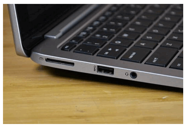

四、外部设备连接有问题
如果您的笔记本电脑设置为从 USB 磁盘等外部设备启动,那么任何其他连接的外部设备也可能导致计算机启动失败和黑屏。请检查您是否连接了任何其他不必要的外部设备,如 SD 卡、USB 磁盘。
