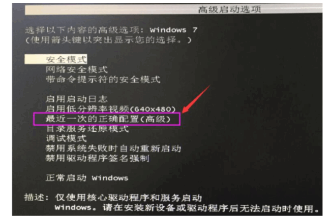

2、在开机的时候不断按键盘上的F8键,选择最近一次的正确配置(高级),选择安全模式,能成功进入就表示电脑没有大问题。

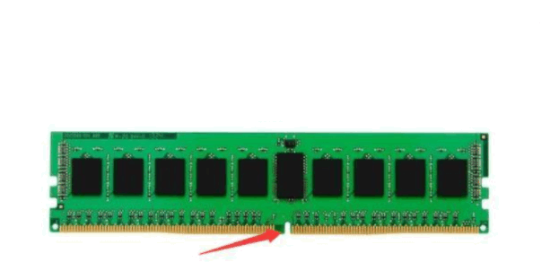

4、内存条没插好或金手指氧化
如果内存条有故障,一般都会有嘟嘟长短报警声,打开机箱把内存条拿出来用无水酒精或橡皮擦干净,重新插拔一次或者换个插槽试试。
