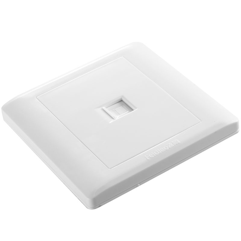

网络插座,是配合网线使用的一件必不可少的神器。那么,网络插座应该如何接线呢?这是我们今天要说的内容。网络插座的局限性
文章开端,先说一下网线的问题——许多用户都在考虑使用超六类网线。如果把目光放到未来十到二十年以上,装修时铺设超六类网线的确是个明智的选择。但是此时面临一个问题,那就是——超六类网线接到网络插座上,往往会大打折扣。
这就是我们常说的“木桶原理”是一样的,网络能够达到多高的速度,与整条网络系统中速率最低的一段线路有关。而现在市面上能够买到的墙壁网络插座,几乎全部都是超五类产品,鲜有六类产品——超六类的几乎没有。【超五类产品标识为CAT 5E,六类产品标识为CAT 6,超六类标识为CAT 6E▼】
这代表着,即使我们在家里铺设了超六类网线,但我们用了超五类插座,我们得到的最终速率还是超五类的——超六类网线就浪费了。但这并不妨碍我们今天在装修的时候预埋超六类网线,一旦需要使用千兆网络(网速超过100M)时,我们有两种方案可以解决墙壁网络插座速率过低的问题:1.更换超六类插座(现在市面上还没有出现,但以后肯定会有的);2.将插座拆掉,换成出线孔面板,将网线直接从出线孔引出使用,放弃网络插座。网络插座接线

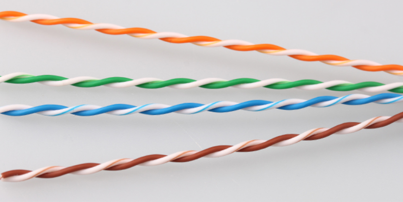

制作水晶头尚需一个网线钳,接网络插座比这个还要简单,连工具都不需要了。首先是剥线皮——墙内网线顶端的10~15cm处,剥掉网线外绝缘皮,注意不要用力过猛,以免伤到细线的绝缘层。
剥开后可以看到里面有四股两两相交的细线,每一股双绞线中,都有一根白色线,它们都自己的名称——以与之相绞的网线颜色为名。比如与绿色线相绞的白色线,就叫做白绿色线。我们下一步需要做的,就是将四股双绞线拆开,拆成8根单独的细线——拆的过程中不要弄混白色线,最好提前做标记。
开始剪齐——剥开线皮的部分,只留出8~10cm,捏紧所有细线,一刀剪齐。
