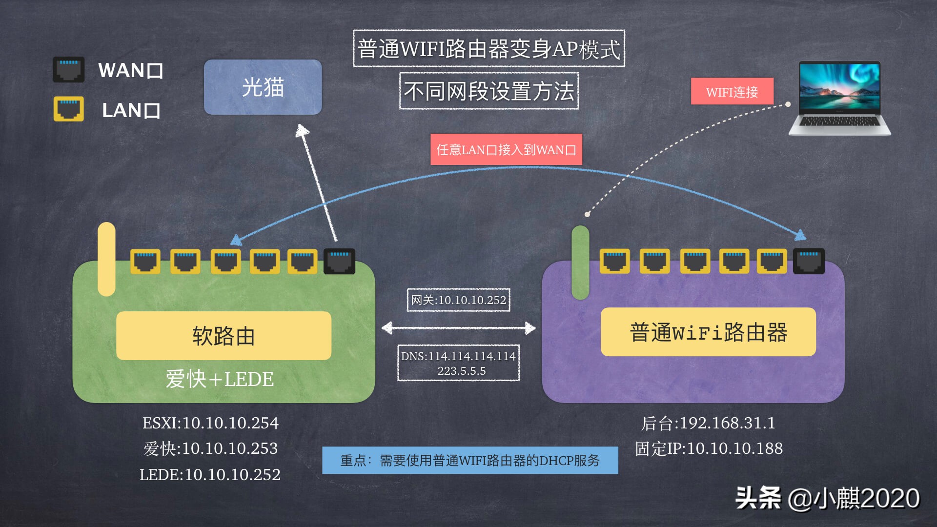

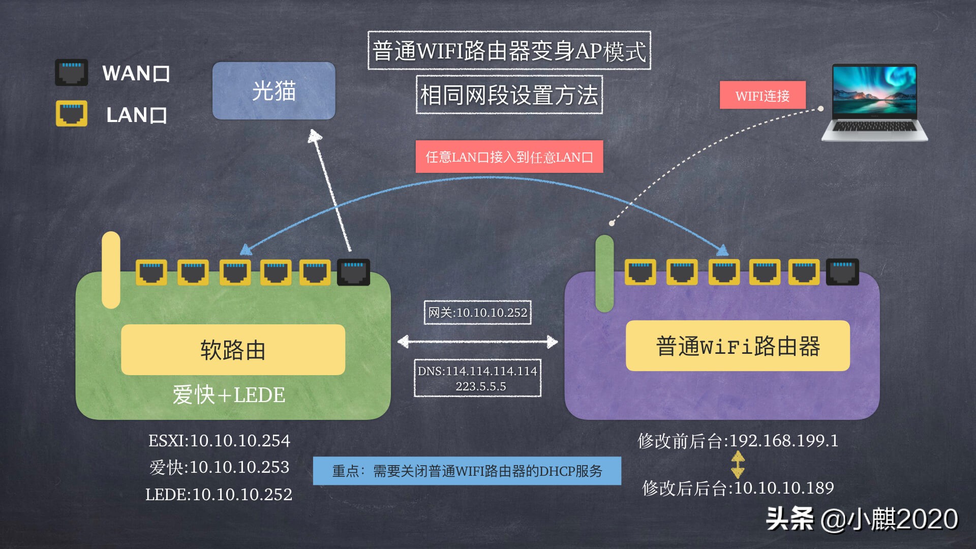

用软路由的朋友越来越多,但是发现还是有很多朋友不太会把自己原来的路由器设置为AP模式后接入到软路由来使用。
温馨提示:
有的朋友说采用第一种方法,设置静态路由表后,可以ping通WIFI路由器的地址,但是就是打不开,以及接在软路由下的设备通过有线无法访问到WIFI路由器下面设备的共享盘,但是WIFI路由器下面设备是可以反过来访问到软路由下面设备的共享盘,这个是因为你的wifi路由器采用第一种方法的话,除了在软路由下设置静态路由表外,还需要在你的WIFI路由器里面设置为路由模式,不用用NAT模式,但是一些中低端的路由器是没有路由模式可以选择的,默认只有NAT模式,这种的话就推荐用第二种方法。
