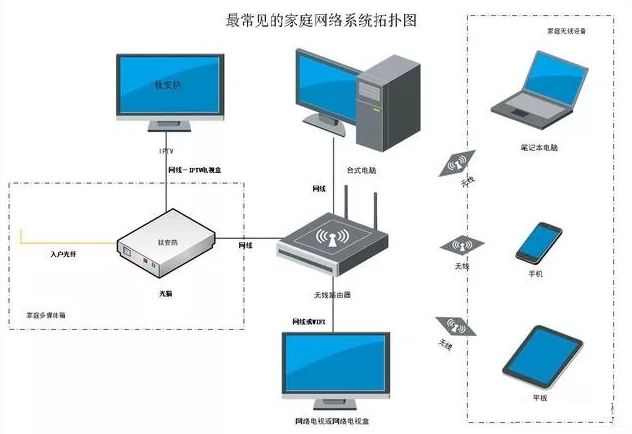

相信看过本文,即便你是零基础的小白,也可以轻松搞定家里的网络。首先上一张最常见的家庭网络系统拓扑图:
家庭网络常用设备及辅材:
家庭网络最常见的设备和辅材有:宽带猫、无线路由器、网线、网络模块等
上网设备主要要:台式电脑,笔记本电脑,手机,电视等

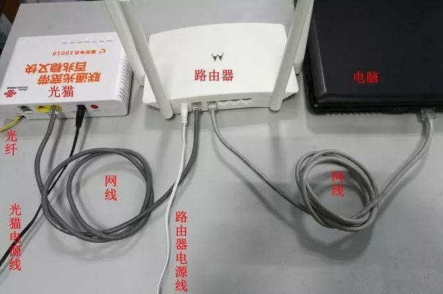

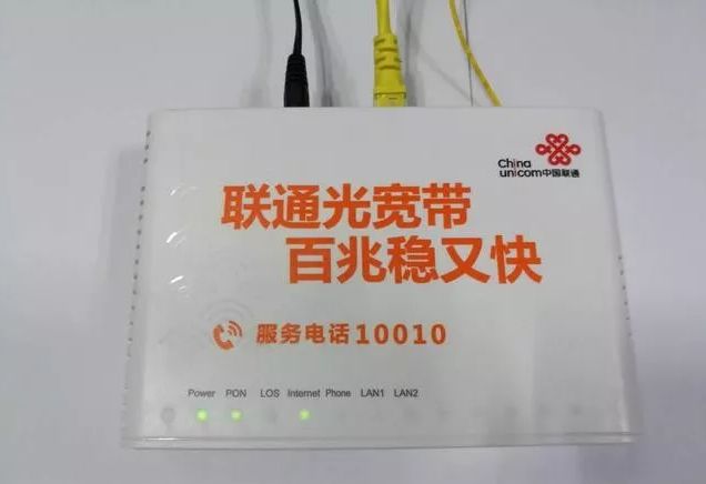

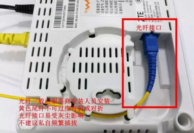

1,宽带猫(光猫):光纤接入用户端设备
光猫的接法:

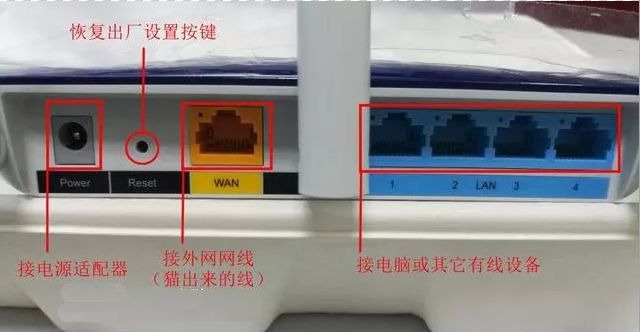

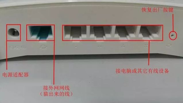

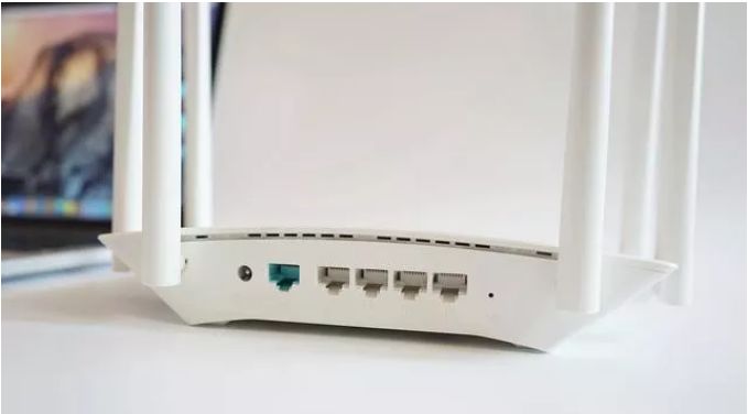

2,路由器及其接法:
3,网线:

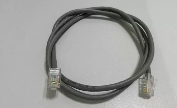

家庭网络基本连接方法:
是不是非常简单呢?
家里新装了宽带或者新换了路由器,只要按照上面的方法连接,配置好路由器,就可以放心的上网了。
