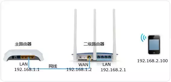

首先,通过有线方式实现多台路由器互联的方式分为:LAN-WAN级联和LAN-LAN级联,不过联想商用服务小编更推荐大家使用LAN-WAN级联的方式。
我们先说LAN-WAN级联的原理,从第一个主路由器分出的网线直接接到第二个路由器的唯一WAN口,从而实现上网目的。此法,第二个路由器是真正的路由器。从第收到其他维修同行的一台主路由器的LAN口连接网线到二级路由器的WAN口,如下图:
具体的设置方法:

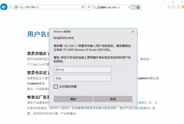

在确保第收到其他维修同行的一台路由器能够正常上网的情况下,登录第二台路由器的管理界面,此次举例的路由器默认IP为192.168.1.1,如果不知道自己使用路由器的IP请参考说明书或者是路由器背面说明。点击【网络参数】-【WAN口设置】-将【WAN口连接类型】改为【动态IP】即可,保存后路由器会自动重启。LAN-WAN级联的功能就已经实现了。
单击LAN口设置,将IP地址由默认的192.168.1.1改为其他网段,如:192.168.0.1、192.168.2.1...设置完之后,点击保存,路由器会自动重启。

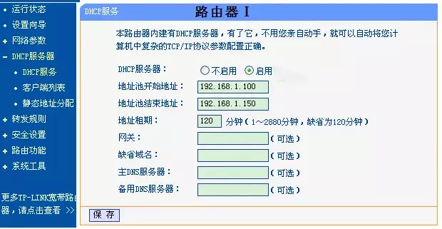

进入到刚才设置的IP地址,譬如你刚才设置的是192.168.0.1。下面我们来设置一下DHCP,点击DHCP服务-启用-地址池改为路由器2所在网段,可以在192.168.0.2~192.168.0.254之间任意选择,设置后点击保存。
接下来,就是见证奇迹的时刻,两台路由器成功的实现了级联,同理,你可以利用这样的方法级联更多的路由器。

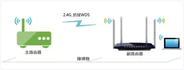

通过无线桥接方式WDS实现无线路由器的级联:
我们把第收到其他维修同行的一台路由器称为主路由器,第二台叫做副路由器。原理就是副路由器通过开启WDS桥接功能与主路由器进行无线桥接。

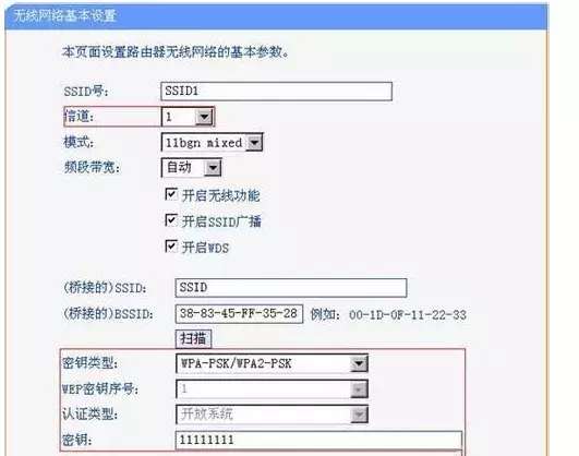

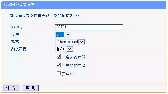

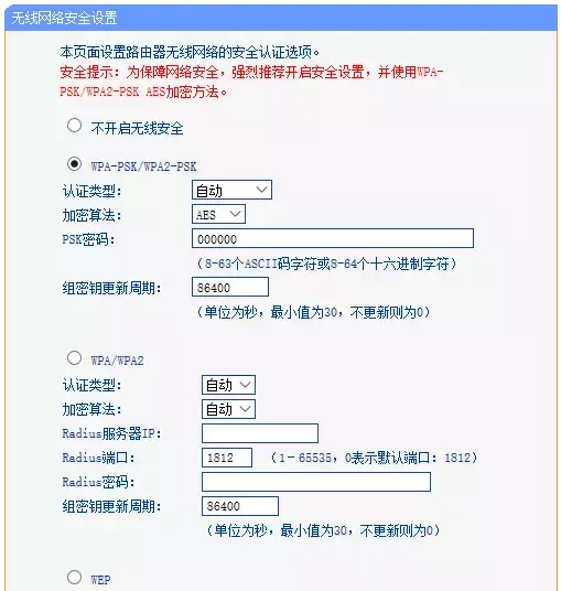

先来确认主路由器的无线参数,这些数据登录路由器设置界面能够获取,在无线设置-基本设置中设置“SSID号”、“信道”,设置固定信道号。
在无线设置-无线安全设置中查看无线信号加密信息,并且记录该无线路由器设置后的SSID、信道和加密设置信息。

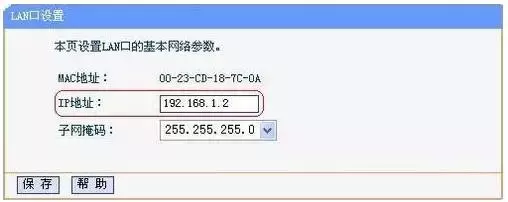

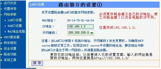

接下来登录副路由器,在网络参数-LAN口设置中,修改IP地址和第收到其他维修同行的一台路由器不同(防止IP地址冲突),如192.168.1.2,保存,路由器会自动重启。

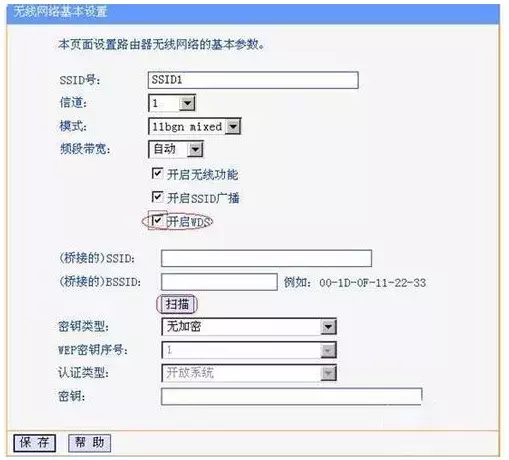

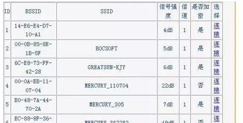

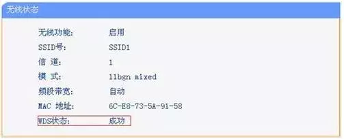

在重启后使用上面新设置的LAN口地址登录,在无线设置-基本设置中勾选“开启WDS”。点击“扫描”,搜索周围无线信号。
在扫描到的信号列表中选择第收到其他维修同行的一台路由器SSID号,如上图中SSID,点击“连接”。
将信道设置成与第收到其他维修同行的一台路由器信道相同。同时设置加密信息和第收到其他维修同行的一台路由器相同,点击“保存”。

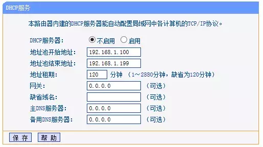

关闭DHCP服务器。在DHCP服务器中,选择“不启用”,保存,重启路由器。
大功告成,此时第收到其他维修同行的一台无线路由器与第二台无线路由器已成功建立WDS。
