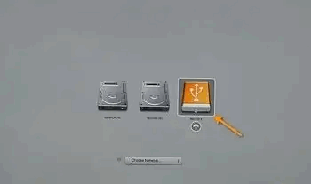

1、插入mac os系统安装U盘,启动电脑,长按Option键。
2、在启动界面选择菜单中,选择黄色的U盘图标,点击箭头进入下一步。

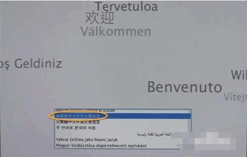

3、选择操作系统语言,推荐选择中文。

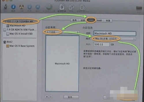

5、选择要安装系统的硬盘,点击分区,分区布局选择1个分区,格式选择Mac OS扩展(日志式),点击应用。
081047bxuhzv0hu1m001x1.png 6、弹出提示窗口,分区数据将被抹掉,点击分区。

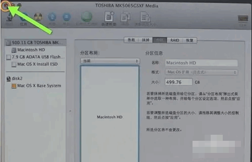

7、完成分区后,点击左上角关闭图标,退出。

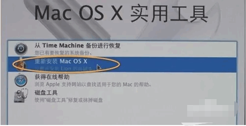

8、返回实用工具,点击重新安装Mac OS X。

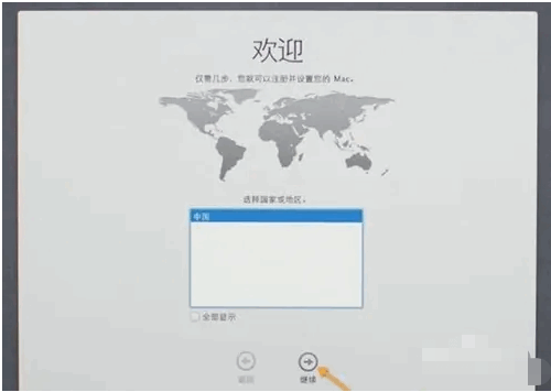

12、系统安装完成后自动重启,进入欢迎界面,点击继续进行mac系统配置 081047tpgmtsp79qsqhm93.png 注意事项:
