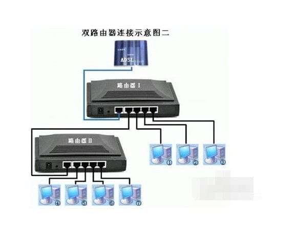

一、家用的两个路由器之间要怎么设置连接
家用的两个路由器之间设置连接方法:设置二级路由

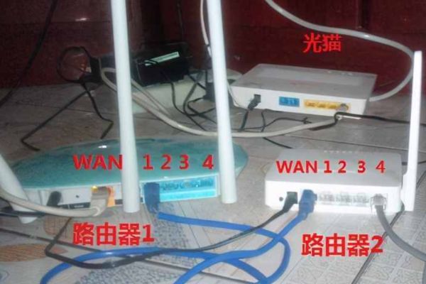

一、两台路由器连接方法
1、有猫(modem):猫(modem)----路由器1wan口;路由器1lan口----路由器2wan口;路由器2lan口----电脑。
2、没有猫(modem):网线----路由器1wan口;路由器1lan口----路由器2wan口;路由器2lan口----电脑。
二、设置方法
设置前,请断开这台路由器2wan口网线,等设置完成后在插上。
1、设置第2台路由器ip段。
①、lan口设置,如果你有多个路由器,而且是第二台路由器,为了避免冲突(路由器1lan口IP:192.168.1.1),可以将此IP改为其它。比如修改为:192.168.2.1
在重启路由器,进入路由器的地址是:192.168.2.1了。
2、设置第二台路由器上网方法。
①、查看第1台路由器下连接的电脑的ip详细信息。(win+r--输入,cmd--输入:ipconfig  /all  [记住:ip,掩码,网关,dns])
②、在第2台路由器上设置,在【设置向导】选择【静态ip】。输入第1台路由器不用的ip,其他的。掩码,网关,dns设置一样。
③、设置好后重启路由器。
二、两个路由器的连接方法
两个路由器的连接方法有LAN口连接、WAN口连接。
1、LAN口连接:
先不要连接A路由,任意收到其他维修同行的一台电脑连接上B路由的LAN口,输入路由默认IP:192.168.1.1(出厂默认)进入B路由设置,关闭DHCP服务,然后,打开网络参数的LAN口设置,更改LAN口IP地址,比如改为192.168.1.254只要和别的已经使用的IP地址不冲突就可以了。
设置完成,保存重启即可,这时候进入B路由的IP就变为192.168.1.254了。接着A路由的LAN口连接上B路由的LAN口,B路由就相当于A路由的扩展端口,起到了交换机的作用,电脑连接到B路由的LAN口就OK了,若需要设置各电脑的TCP/IP属性,就按照A路由的规则设置即可,其实就是连接在A路由IP段下。
2、WAN口连接:
打开网络参数的LAN口设置,把默认的IP地址改为171.16.1.1(你可以改为其他正确的路由IP地址,用这个也行),子网掩码默认255.255.255.0,然后保存重启路由。此时B路由的IP就变成了171.16.1.1,要进入B路由,必须输入171.16.1.1才能进入设置界面。
然后,在当前电脑网卡TCP/IP属性中,将IP地址修改为171.16.1.X(X取自然数范围2—254,比如66),子网掩码255.255.255.0,网关171.16.1.1.
路由器的使用注意事项:
避免雷雨天气使用。雷雨天气使用路由器,极容易造成路由器损坏,甚至路由器可能会变成引雷器,导致断电,造成其他电器的损毁。
注意对路由器密码设置。如今蹭网软件多如牛毛,密码设置过于简单的话,被蹭网不说,还极易被黑客攻击,造成个人信息和财产安全隐患。
三、两台无线路由器怎么连接在一起
第一个无线路由器的LAN 口  接到  第二个无线路由器的WAN口   接头就是网线的网头。 可以,路由的初始IP都是192.168.1.1 或者192.168.0.1(在路由器背面可以看到)
首先把分出去的那个无线路由的IP改称192.168.X.1的IP , 和第一个无线路由器的ip地址不能一样 (路由器里面的网络参数菜单下的LAN口设置里面更改),
同时在网络参数的菜单里还有WAN口设置,在这里面,把WAN口连接类型改成动态IP;
然后设置好无线路由的无线功能,
再由第一个无线路由上接出一根线插到分出去的无线路由的WAN的口上即可.
