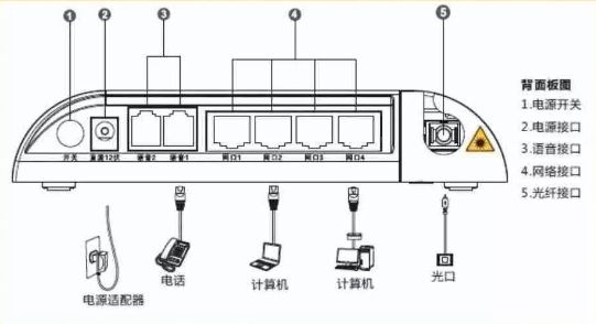

3、检查光锚和路由器
对于上网经过重重硬件,理应来说很少会坏,但难免有意外。
在确认接口正确的情况下,如果你发现光猫闪红灯,很可能是光纤头松了;如果检查没有松动,红灯还不熄灭,很可能网线断了或者运营商那边掉线问题,真的只能故障报修。路由器则比较简单,通常不了网多是设置问题,看看是否 IP 冲突之类。
如果你确定光猫和路由器没问题,也可以试试终极大法——所有设备断电十秒,再接通电源,基本能够解决 90% 的问题。 064144br6dudm5jzl8miwj.png
