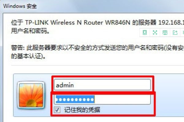

1、首先,连接上联通FTTH光纤猫,在浏览器输入192.168.1.1,填写账号、密码,登陆联通FTTH光纤猫,使电脑能够正常上网。
2、拔掉联通FTTH光纤猫,将无线路由器接通电源,网线一端接路由器LAN端口,一端接电脑。
3、在浏览器里输入192.168.1.1,进入登陆界面,输入账号、密码登陆。

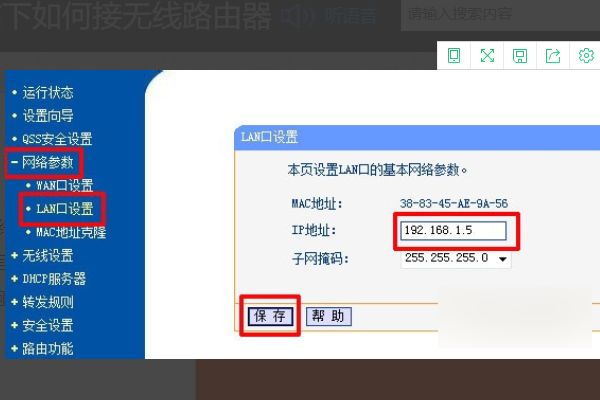

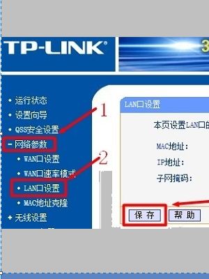

4、点击【网络参数】下面的【LAN口设置】,将右边的IP地址修改为192.168.1.5后,点击保存。

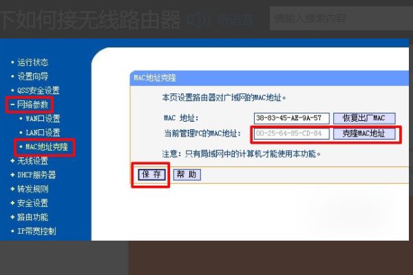

5、点击【网络参数】下面的【MAC地址克隆】,在右边的窗口中点击【克隆MAC地址】,把电脑的MAC地址克隆到路由器里,点击保存。

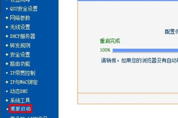

6、点击【系统工具】下的【重新启动】,使路由器更新配置。

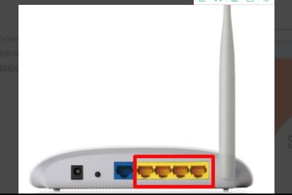

1,光猫上选择任意一个LAN口(网口)连接到路由器WAN口或者WAN/LAN。
2,可以正常上网后,接下来把从路由器的LAN口或WAN/LAN口接出来的网线,连接到路由器2的WAN/LAN。然后登录到路由器2的设置页面,并把路由器2的上网方式设置为:动态IP(自动获得IP);路由器2的wifi名称与路由器1的wifi名称不能相同。

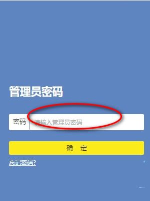

1、在手机浏览器中输入 tplogin.cn(常用地址是192.168.1.1与192.168.0.1),在登录页面输入“管理员密码”,登录到副路由器的设置页面。

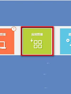

2、点击“应用管理”选项打开副路由器的无线桥接设置。

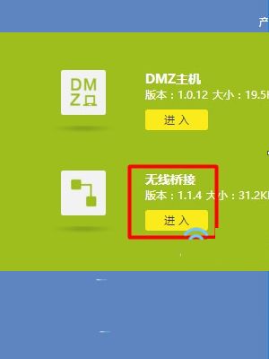

3、点击“无线桥接”选项,进入”无线桥接“设置。
4、运行无线桥接向导,点击“开始设置”按钮,进入无线桥接的设置向导页面。

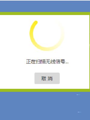

5、新版tplink路由器,此时会自动扫描附近的无线信号。

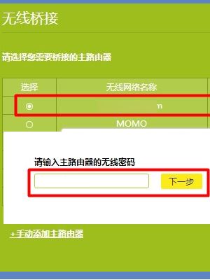

6、在无线信号扫描结果中,找到并选择“主路由器”的无线信号,输入主路由器无线密码。

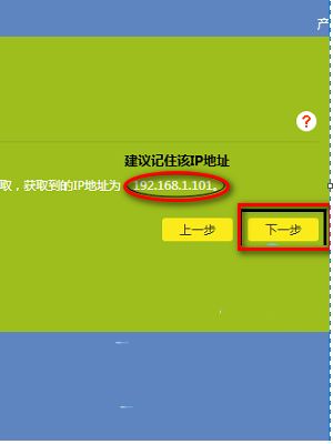

7、新版tplink路由器,在设置无线桥接的时候,会自动从主路由器获取一个IP地址。记录下来,以后需要用这个IP地址,来管理路由器。
