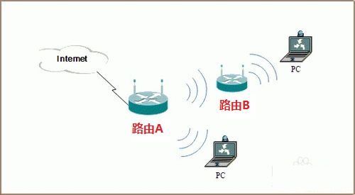

一、桥接:
两路由器的IP地址(就是管理IP)要在同一个网段且不相同,假如路由A为192.168.1.1,那么路由B则设为192.168.1.2,IP地址不得冲突;
将两路由的信道(频段)设为相同,最好设为6或9;
路由器A不需要开启WDS(即bridge)桥接功能,路由B则要开启,并且点击扫瞄,填入路由A的密钥类型和密钥,路由A没有设置密码则无需要填;
路由A要开启DHCP,路由B则需关闭;
最后重启路由B即可。

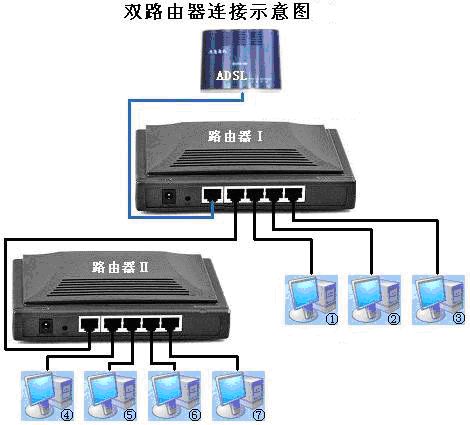

二、级联:
从路由器I放一条网线到路由器II,路由器I接LAN口,路由器II接WAN口;
两台路由器的管理IP不能在同一网段。如路由器I为192.168.1.1,那么路由器II则改为192.168.0.1;
路由器I打开DHCP服务,路由器II的WAN口设置为自动获取IP地址;
重启路由II即可。

第二步:接线方式
注意从主上级由器拉出的线最后要插到子下级由器的WAN口。
