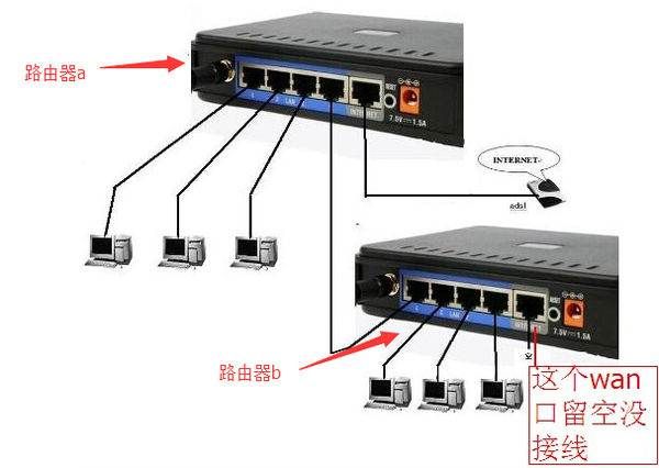

两个路由器设置在同一网段,而且能互通上网方法:路由器b做交换机使用。
注:路由器a=主路由器;路由器b=副路由器。
1、路由器a正常设置。
2、路由器b设置方法:
注:先断开a、b路由器的连线,等待路由器b设置完成后,在连接。
①、首先要空出wan口,所有的接线都接在lan口上。
②、关闭路由b的dhcp服务。
③、修改路由b的lan口ip地址(不要与路由器a的网段相同即可),修改IP为192.168.200.200.

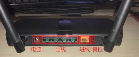

1、首先,来认识一下路由器上的几个接口,从左到右依次是电源、出线、进线和复位。
为了方便介绍,把路由器1称为A,路由器2称为B。新买的路由器一般情况下地址都是192.168.1.1  ,用户和密码都是admin 。

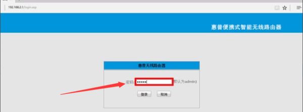

2、将B连上电脑和网线,在浏览器中输入B的默认IP地址,输入admin进入B的设置页面。

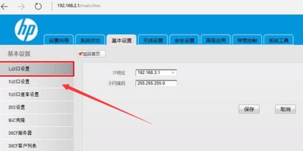

4、再选择“LAN口设置”,把“IP地址”这栏改为192.168.3.1

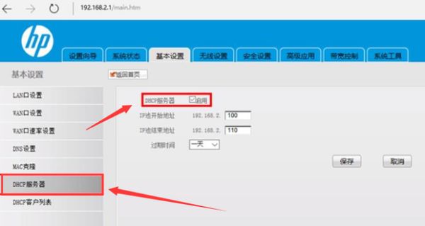

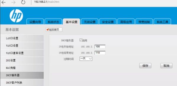

5、设置完成后再进入“DHCP服务器”,把“启用”勾上,点击保存然后重启B。B的设置就完成了。以后再想进入B的设置的话,只要输入192.168.3.1就可以。
