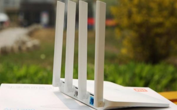

一、家中路由器一般放在哪里
家中路由器一般放在哪里如下:
1、首先我们尽量将它放置到高处,但是一定要确保稳固,否则会掉下来砸到人,因为高处的信号覆盖范围广。
2、其次,尽可能不要放到卧室里,因为但凡涉及到信号接收、放大的设备多少都会有辐射。
3、不要靠着墙角,因为路由器穿墙以后的信号强度会大幅下降,所以一定要远离墙角。
4、最好是放在家里的正中间,不过基本上这属于理想状态,因为这样会给我们的生活带来很多的不便,如果是无线路由器还好,有线的话还是算了吧,不过如果有能力将其安装到屋子中间天花板顶上是最好的了。
对于一般家庭来说,收到其他维修同行的一台无线路由器已经可以做到无线信号基本覆盖了,但对于一些特殊房型如别墅、跃层或狭长的房间来说,则需要对一些位置进行补充覆盖。

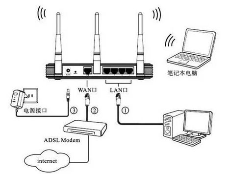

1、adsl猫与路由器的连接:一般家庭所用路由器,有五个口,即一个WAN口,四个LAN口,adsl猫出来的网线自导读然要接入到WAN口了。
2、电脑与路由器的连接:WAN口被接入网络后,剩下四个LAN口随便接一个就可以。

1、首先按照图示将电源线,猫都链接好,如果有台式机,用网线连接LAN口。

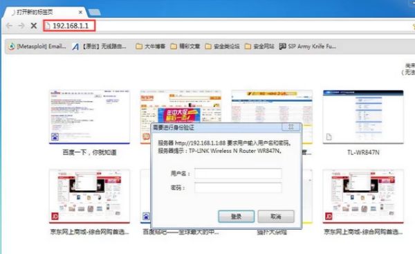

2、在电脑里面打开浏览器,在地址栏中输入192.168.1.1(这个地址在无线路由器的背面),账号密码都是admin,登录即可。

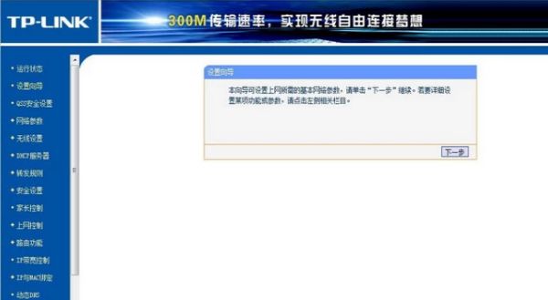

3、成功进入路由器设置页面,点击下一步。

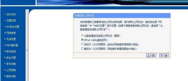

4、这一步选择PPPOE。

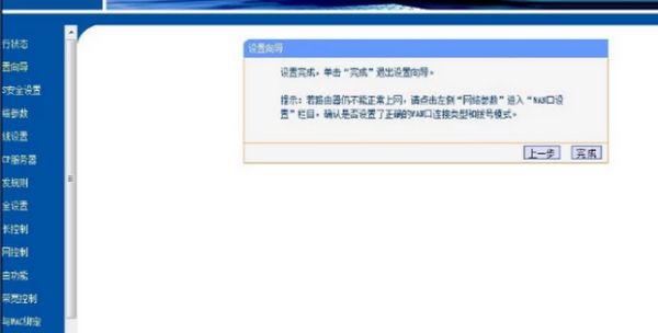

7、点击完成,就设置成功了。

工具/原料:路由器,网线,宽带猫,电脑。
路由器的安装和设置步骤如下:
1、首先路由器和宽带猫电脑连接,如图:
2、然后打开浏览器输入路由器的管理地址和登录密码。 064108v6lmf6xnxwm9ceo2.jpg 064109fnt3iyyzdvl3b0iu.png
