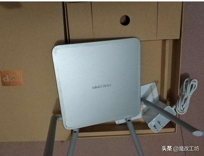

再即将放弃的时候,却因为给粉丝意外开了一车K2P B1的无线路由器,成功将问题解决。

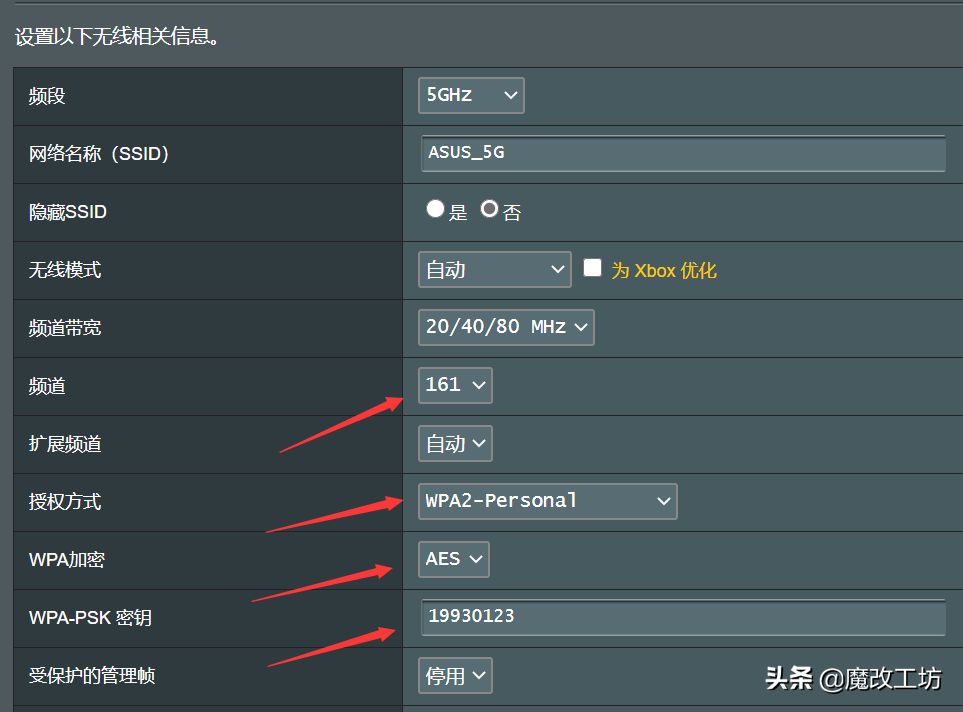

这里的主路由是K2P B1版本,处理器是BCM的,风评信号比MTK处理器的A1 A2版本更好一些,已经输入了梅林固件。
其他方面不需要特殊设置,只是在5G设置里,固定一下频道即可!

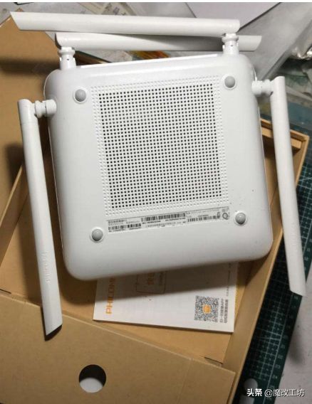

这是为了后面的无线中继做准备。二,副路由K2,做无线中继:

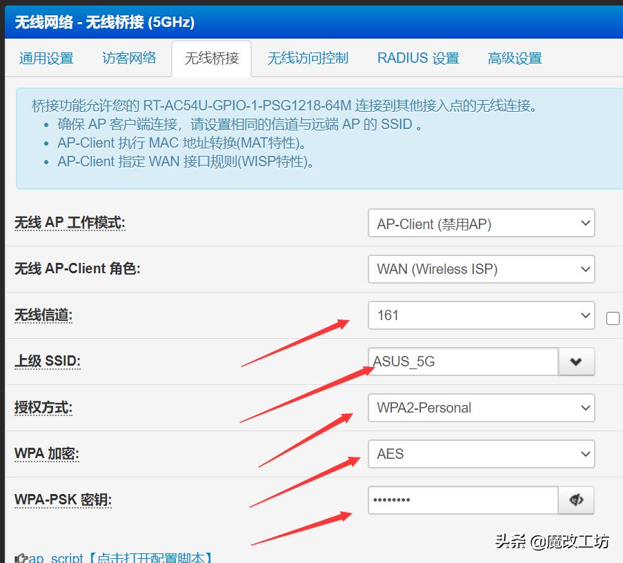

第二个路由器是K2 A6版本,已经刷入了PADAVAN固件。
我们所说的无线中继,在这个固件里叫做无线桥接,按照之前主路由设置的频道,SSID,以及密码分别填入,就万事大吉了。
成功之后,就省掉了两个路由器之间的网线。解决了魔改君最尴尬的问题。

最后总结:1,主路由没啥要求,正常设置就好,只是要记得频道,加密方式以及密码。2,做无线桥接的路由,固件一定要适合,为什么对PADAVAN一直青睐有佳?确实其他固件同环境就是不能用,或者有各种各样的小问题。
