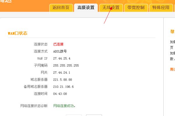

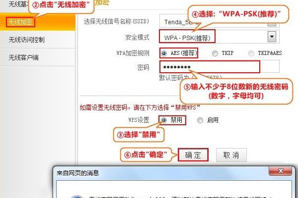

设置防蹭网,首先打开路由器的设置页面,然后点击用户管理按钮,进入后就能看到已连接此WiFi的用户,如果发现已有蹭网的手机用户,那么拉黑对方即可,同时您还可以重置WiFi的连接密码,这样也可以防止别人蹭网。
设置频段,首先打开渣和浏览器并输入IP地址进入路由器管理页面,此时需要输入用户名以及密码进行登录敏孙,登录成功以后如拿盯点击左侧的无线设置选项,然后点击高级无线设置选项,之后我们就可以修改WiFi的频段了。

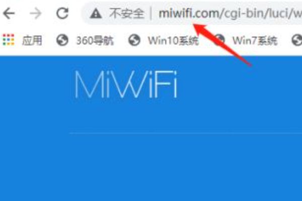

1、打开浏览器,进入wifi的“管理地址”。
2、在路由器页面,点击“高级设置”进入,点击“无线扩展”进入。

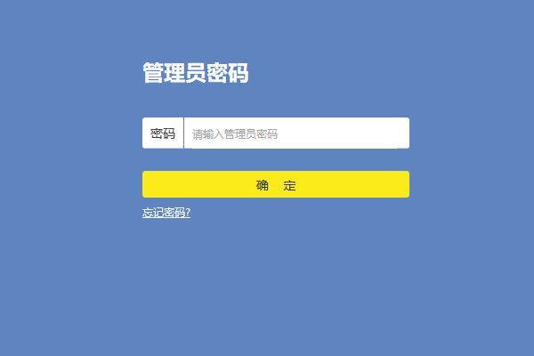

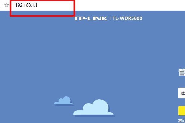

1、在浏览器输入192.168.1.1登录路由器后台管理页面(不同品牌路由器登录地址可能不同);
2、输入登录密码;

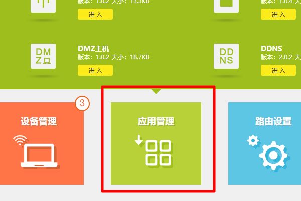

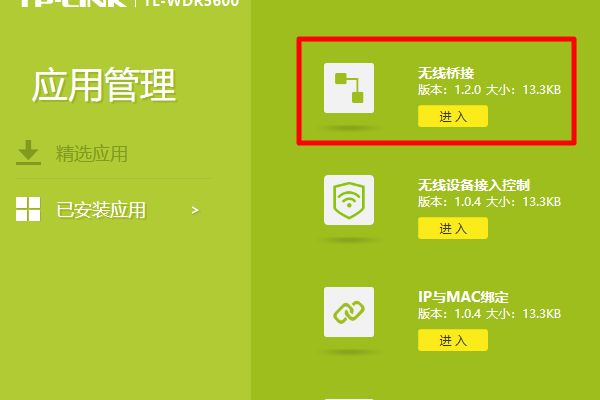

3、点击进入“应用管理”;

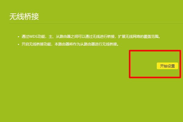

4、在应用管理中选择“无线桥接”;
5、进入无线桥接后点击“开始设置”;

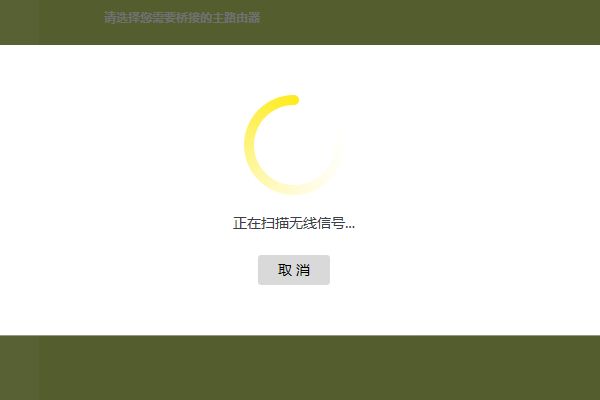

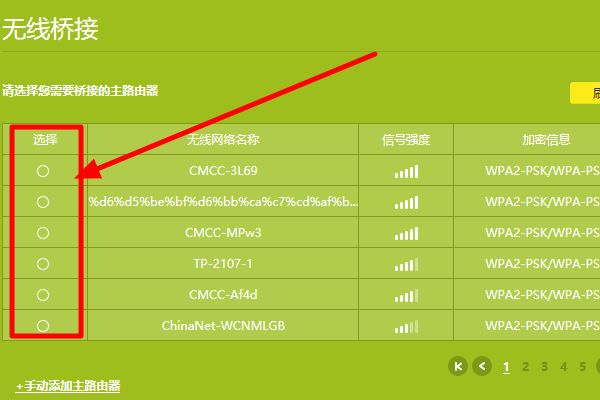

6、等待路由器扫描周边wifi信号;

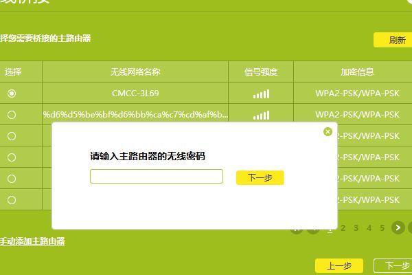

7、在已经扫到的wifi中选择主路由器wifi;

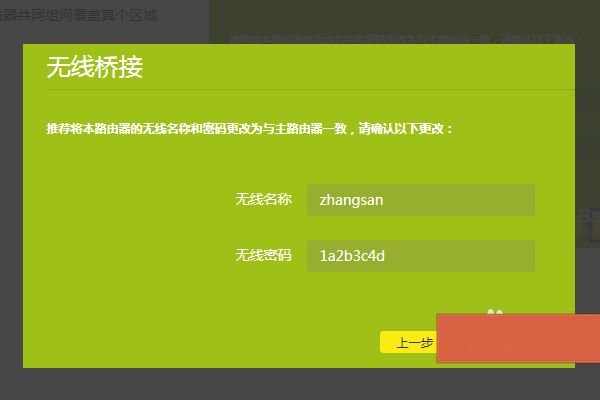

8、输入主路由器的无线密码,点击“下一步”;

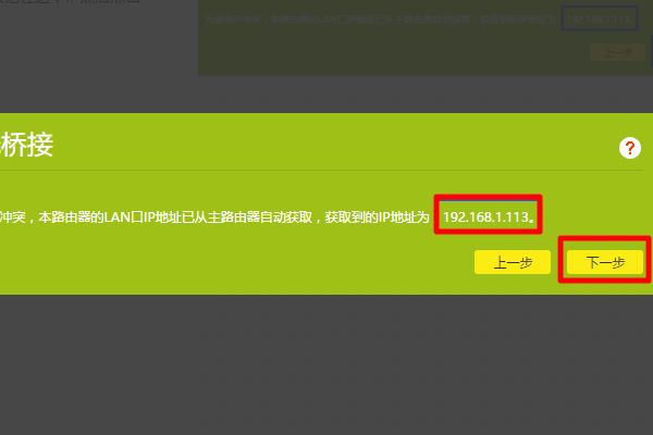

9、此时主路由器会分配一个IP给从路由器,点击“下一步”(此IP地址可用于后续管理此路由器);
10、将此路由器的无线名称和密码设置为与主路由器一样,即可完成无线路由器桥接设置。然后将第三台路由器依照此方法再次设置一遍即可。
