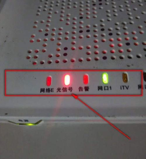

一、路由器灯变红上不了网怎么办
路由器信号灯是红色的原因如下:
1可能是连接线的问题,比如说连接光猫的接头出现松脱,或者接触不良,只需重新插一遍连接线即可解决问题。
2可能是欠费问题,宽带网络欠费路由器就会出现红灯。
3可能是区域宽带出现故障了,也就是我们所说的网络智能箱出现了问题。我们可以找邻居问问,看看邻居家里能否上网,如果邻居也出现了这一问题,那就是区域宽带故障无疑了,可以直接拨打客服电话了解情况。
硬件出现故障,这个时候就需要及时维修路由器,或者更换路由器。
收到其他维修同行的一台全新的或恢复出厂设置后的路由器要想实现正常上网,需要经过以下4个步骤,分别是:正确安装路由器;设置电脑IP地址(自动获取IP地址);路由器上网设置;检测路由器是否设置成功。
二、路由器光信号闪红灯不能上网怎么办
路由器光信号闪红灯不能上网怎么办?
如果是家里的路由器光信号闪红灯,可能是光猫光接口出现了问题,一般是有以下几种情况:
1、光猫的接口有问题,拔掉过一会儿重新接好接口就可以。
2、连接光猫接头松动,重新接好。(因为有时候孩子跑来跑去不小心撞到,就可能导致松动的情况)
3、光纤线弯折太大,导致连接失常,把光纤线重新理顺,重新接好。如果是已经弯折断,就只能换线。
4、室外光纤断了或机房设备光端口出现故障,那只能联系工作人员处理了。
5、宽带欠费,运营商就会直接关掉了你的宽带,这种情况下需要缴清欠费才可以恢复。
温馨提示:如果是小白不太懂路由器的话,解决不了的事情都可以直接报修到网络运营商,运营商都会安排工作人员上门服务的。
以上是我给大家详细介绍路由器光信号闪红灯该如何维修的方法,希望能帮助到各位。
三、路由器闪红灯上不了网该如何维修
路由器闪红灯,上不了网有很多种原因,具体分析及解决方法如下:
1、宽带欠费:现在宽带基本都是后付费模式,因为⽋费的时间太⻓,运营商直接关掉了宽带,这种情况下需要去缴清⽋费才能恢复。
2、接头问题:接头松动或接触不良会导致路由器光信号闪红灯,可以拔出接头,清理干净后再重新插入。
3、光纤弯折:光纤过度弯折会影响光信号的传输,这种情况需将光线顺直。
4、硬件问题:如光接口出现故障导致光信号闪红灯,需送修或更换。
5、片区光纤出现故障:所在的⽚区光纤在检修或者出现故障,因为现在中国城市建设项⽬很多,可能光纤被挖断了,运营商正在抢修,这种情况只有等运营商将上联分光器故障光纤修好了。
