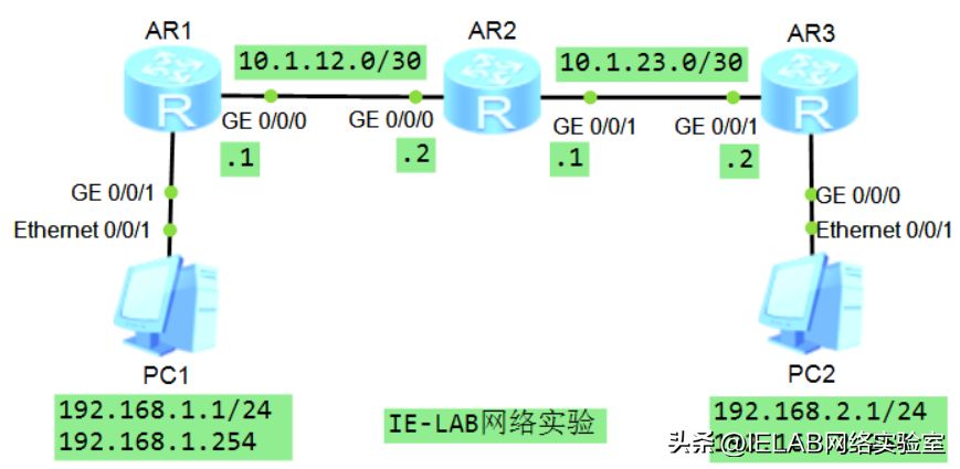

1.学网络,就在IE-LAB国内高端网络工程师培养基地【下一跳地址】
“下一跳”是一个路由专业术语,是指IP路由表中去往目的地址的下一个站点(IP地址),它告诉路由器应该向哪一个设备的IP地址发送该数据包。
2.如上图所示,共有5台设备,两台PC、三台路由器:当PC1主动向PC2发起通信时,R1去往PC2的下一跳地址就是R2的G0/0/0接口地址(10.1.12.2/30),R2去往PC2的下一跳地址就是R3的G0/0/1接口地址(10.1.23.2/30)
3.当PC2主动向PC1发起通信时,R3去往PC1的下一跳地址就是R2的G0/0/1接口地址(10.1.23.1/30),R2去往PC1的下一跳地址就是R1的G0/0/0接口地址(10.1.12.2/30)。
4.那么我们总结一下:下一跳地址就是当前设备去往目标地址的路径中,和本台设备是物理直连的对端设备的接口IP地址,也就是课堂中给各位同学经常说的那一句:下一跳地址是指物理直连对端设备的接口IP地址。
5.所以各位同学,你们理解了吗?。
