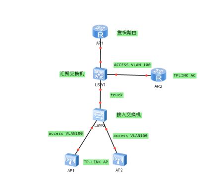

目前好多中职类学校,采用爱快路由和TP无线设备组建校园WIFI和校园办公网,通过爱快路由器做PPPOE拨号、WEB认证等功能,连接爱快云和清风计费系统实现校园WIFI收费上网。下面是简单的拓扑图:

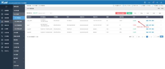

064028ykq0atuafwrolll6.png 1、首先在爱快路由器上创建VLAN100 ,作为WIFI 用户上网地址VLAN
2、创建DHCP地址池和服务

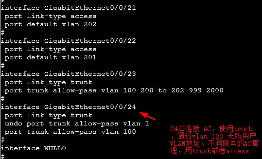

3、汇聚交换机上创建连接TP-AC管理器端口VLAN ,接口可使用truck或者access 。

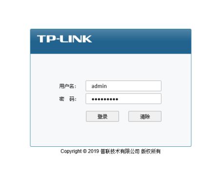

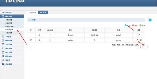

4、网线连接AC管理器 接口,将电脑网卡配置地址为192.168.1.X 段,登陆AC地址:192.168.1.253 ,首次登陆需要重新创建用户名和密码。

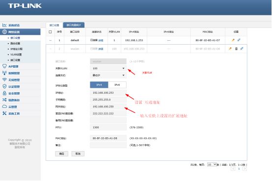

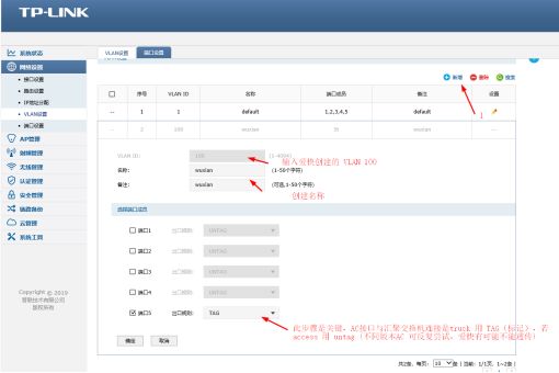

5、AC管理器上VLAN 设置,输入爱快路由器上设置的VLAN 100
设置VLAN 100 ,选择端口成员 端口 汇聚交换机使用truck 出口规则使用TAG,若使用access则使用 UNTAG

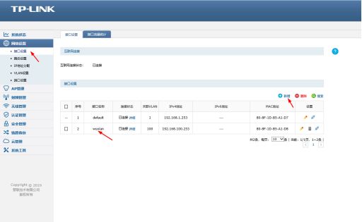

6、设置AC 管理地址与爱快路由通信

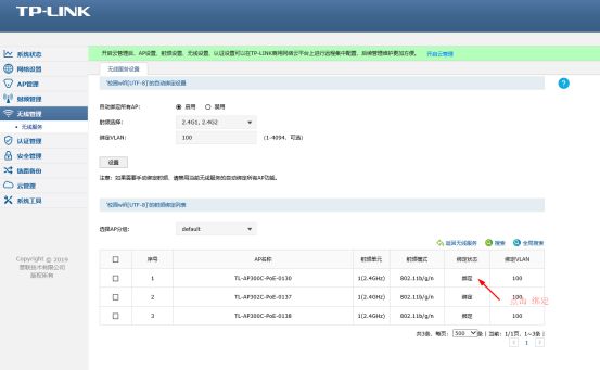

7、设置AP管理地址

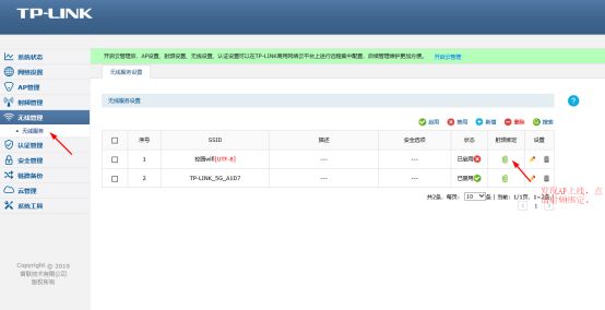

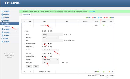

8、设置无线服务ssid: 校园WIFI
9、将接入交换机连接AP 的接口统一设置成access VLAN 100,AP上线后,在无线服务中绑定AP

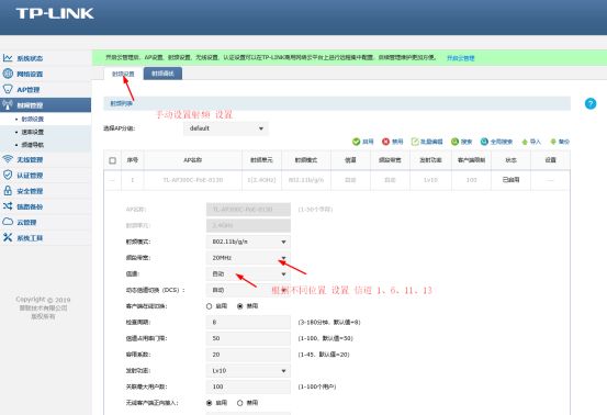

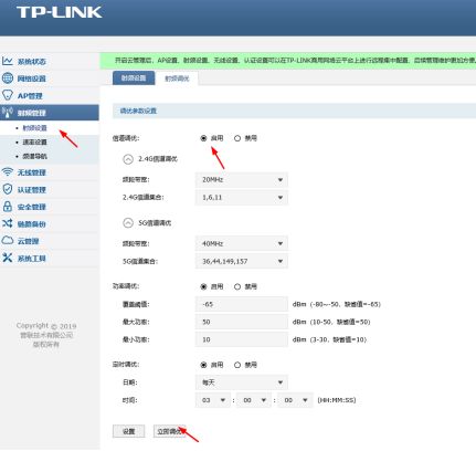

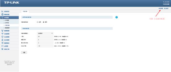

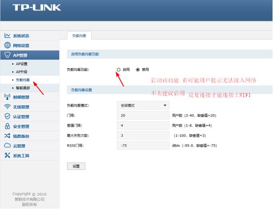

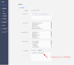

15、爱快云认证设置
