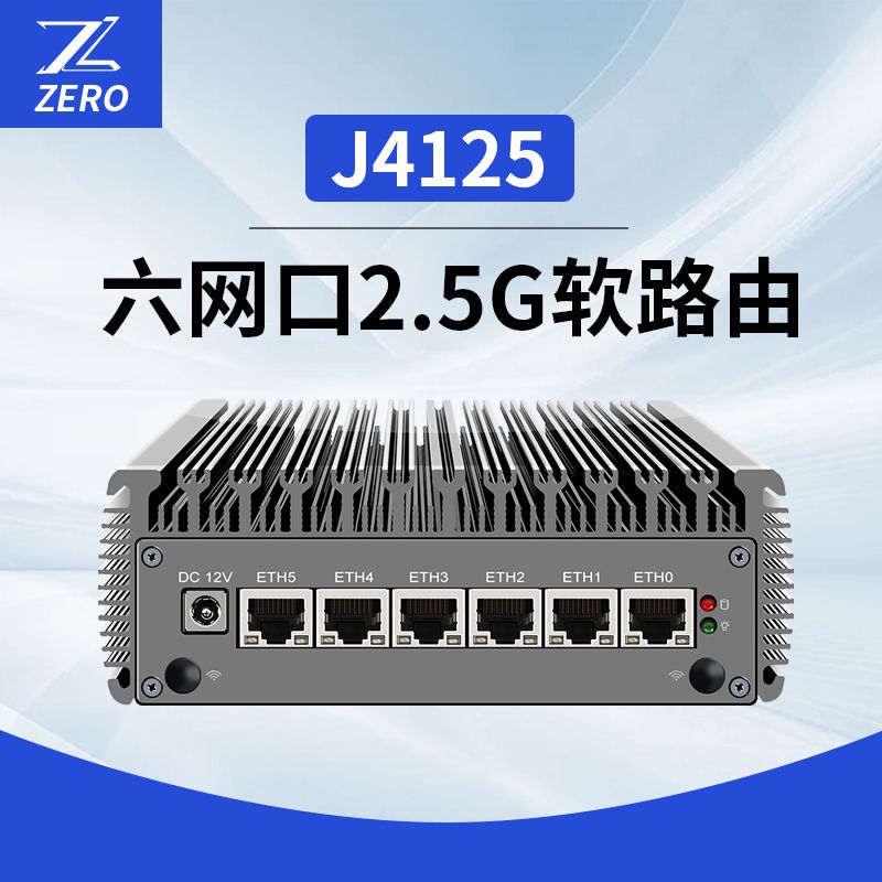

让商家刷好ikuai系统,并索要账号密码

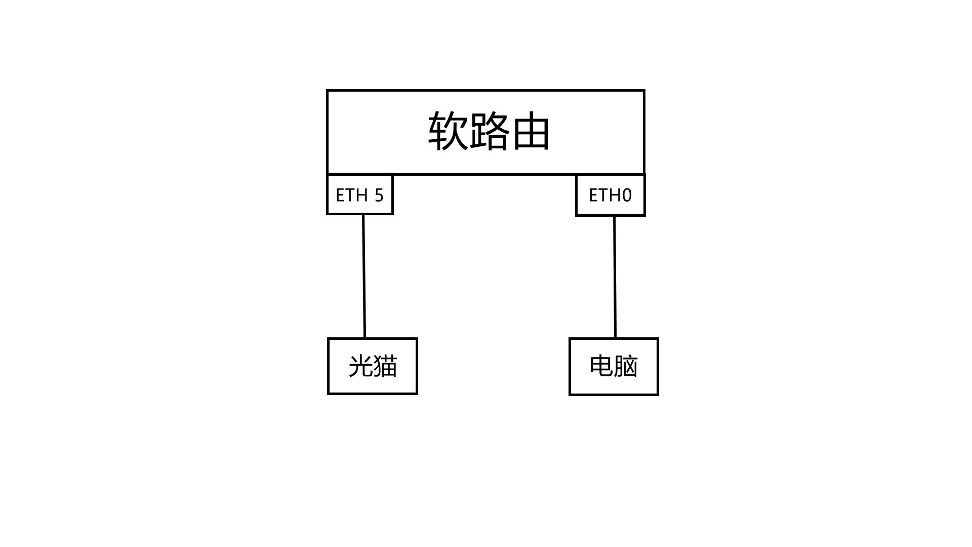

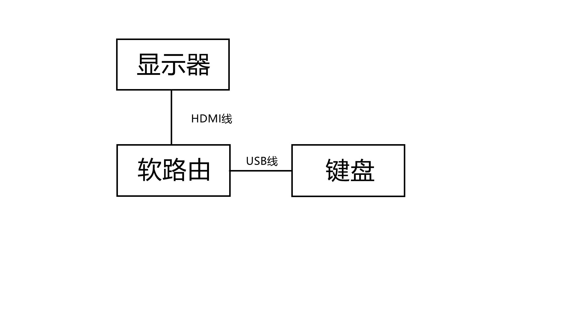

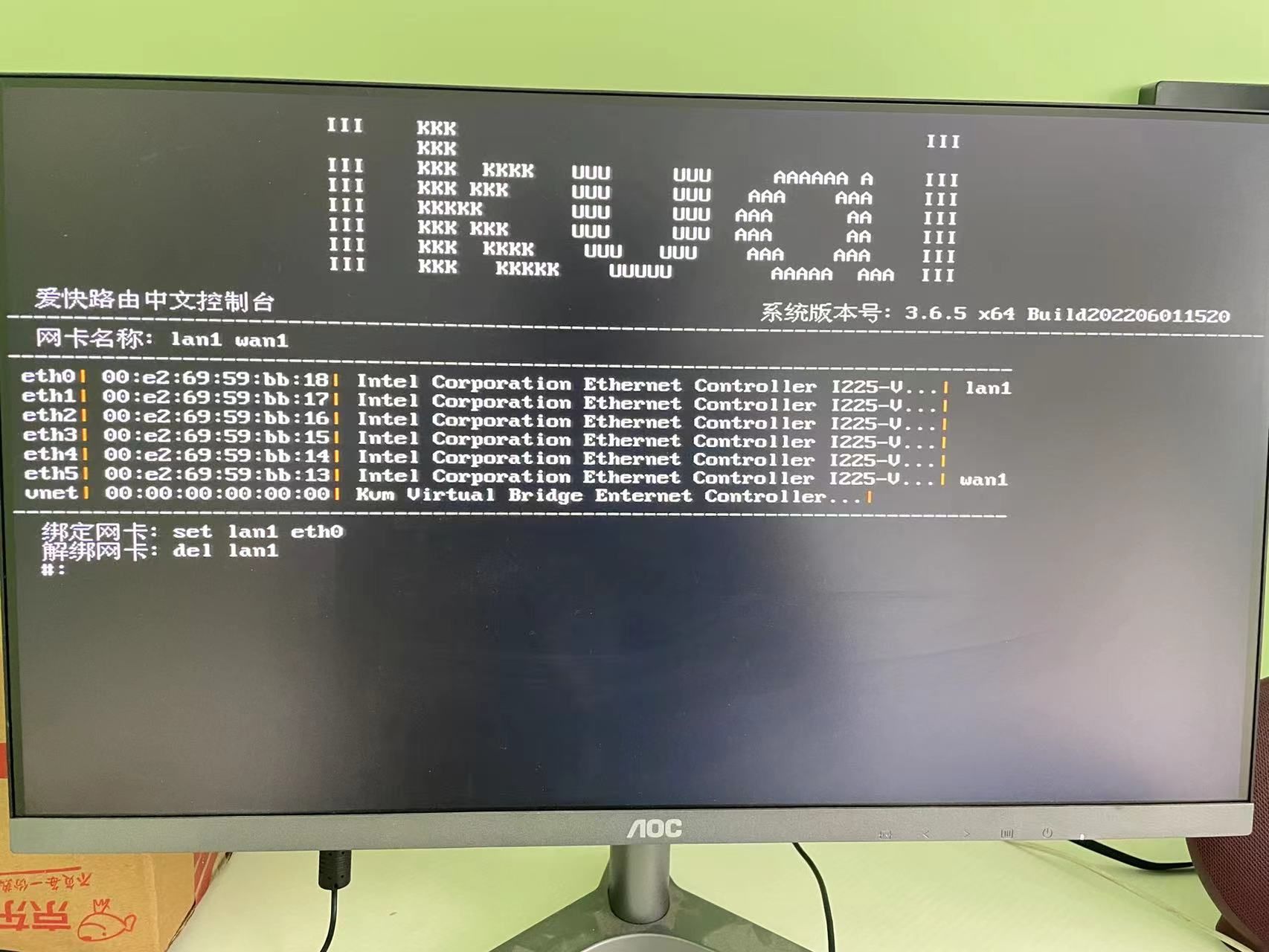

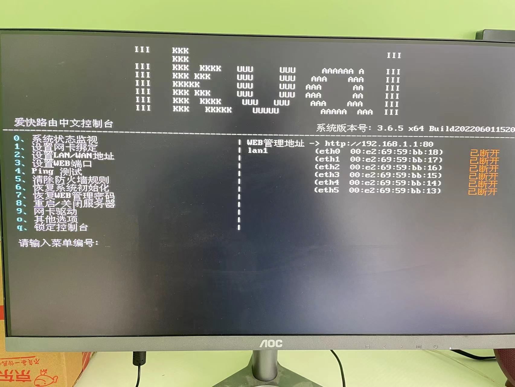

我们输入1,然后回车。输入set lan1 eth0。接着再输入set wan1 eth5

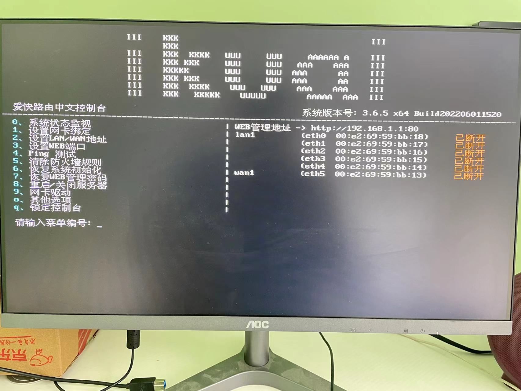

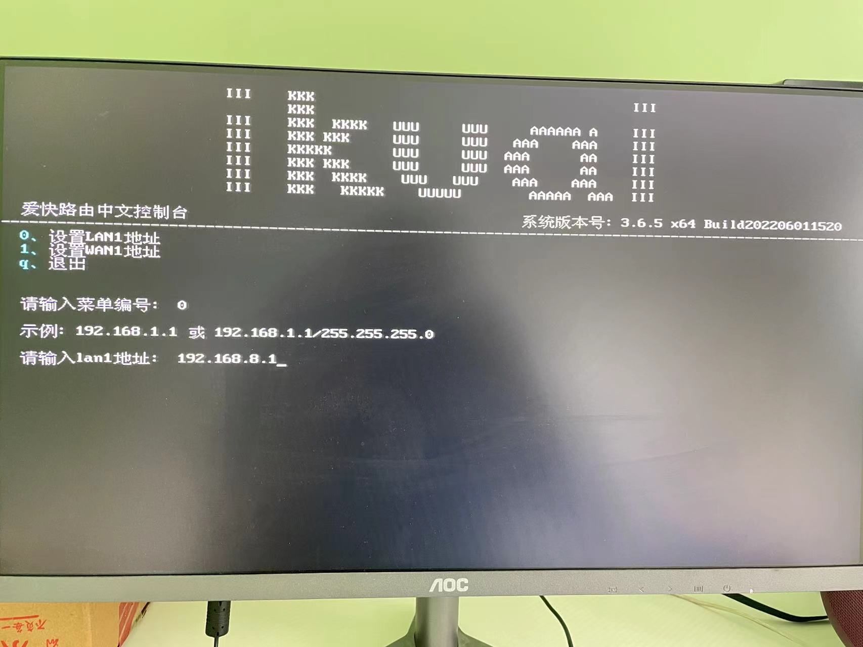

接下来我们要修改一下WEB管理地址,由于光猫的ip地址通常为192.168.1.1,所以我们建议修改软路由的ip地址为192.168.8.1(也可以是其他,如192.168.10.1)

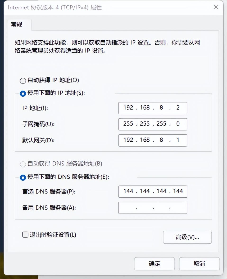

但是我们发现无法访问ikuai界面,这时我们就要先将电脑网卡ip设置成192.168.8.2然后才能访问软路由,进入ikuai界面。(就其原因就是软路由的DHCP服务器默认是关闭的,电脑无法获取地址) 064024vi0igece55385151.jpg
这时我们才可以正常进入ikuai界面,浏览器输入192.168.8.1通过卖家提供的ikuai账号和密码就能登录啦

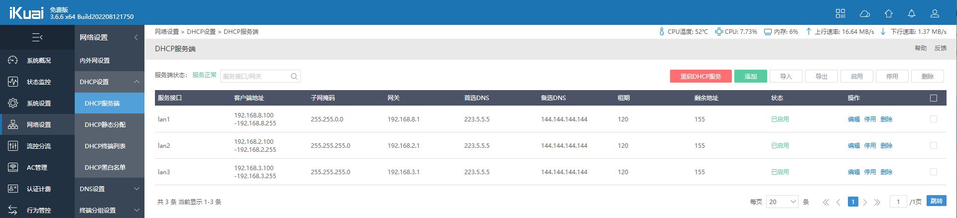

在网络设置-DHCP服务端,创建LAN1客户地址192.168.8.100~192.168.8.255 064025o5p2nthfh7wwonnp.png
其他lan口可以稍后设置

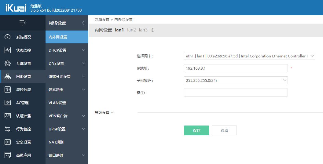

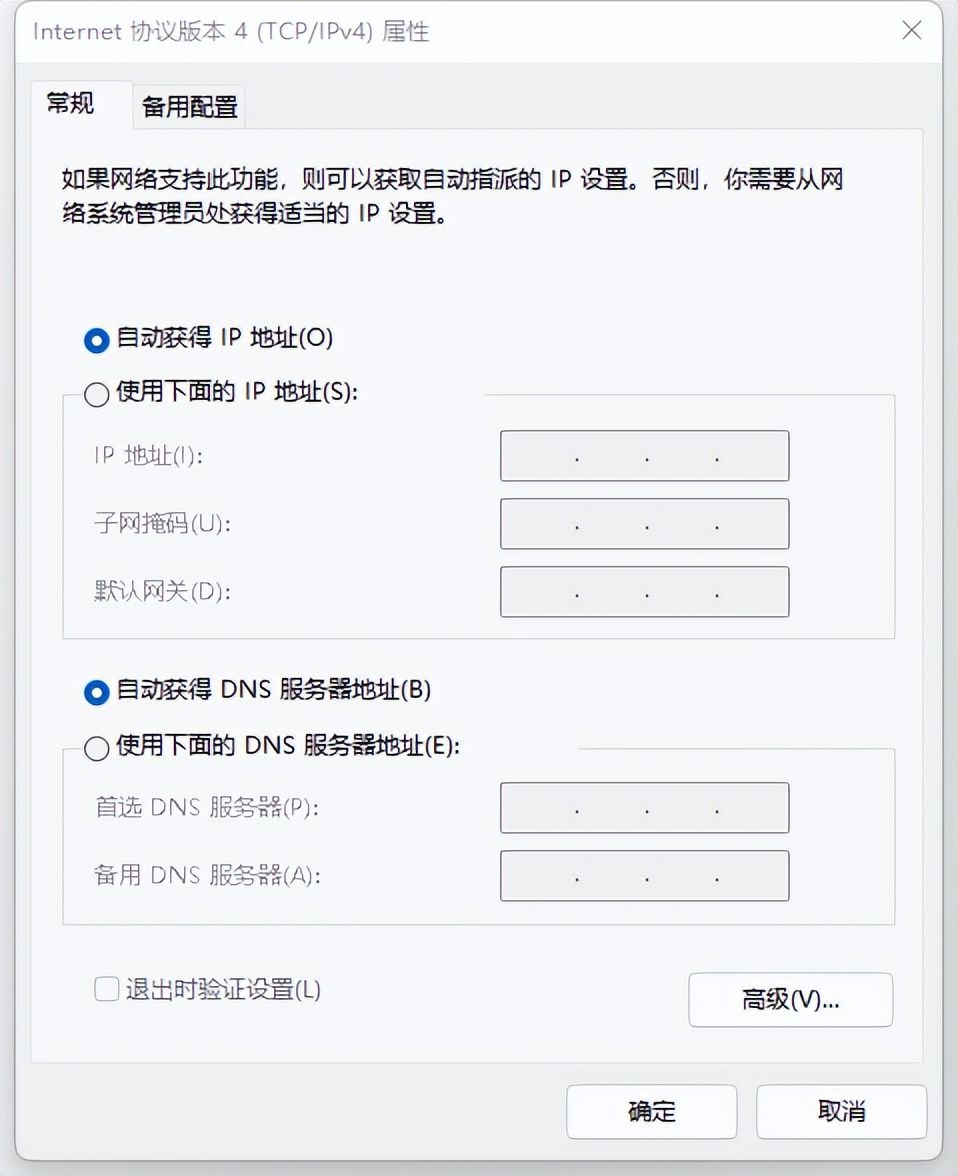

浏览器输入,192.168.8.1就行啦

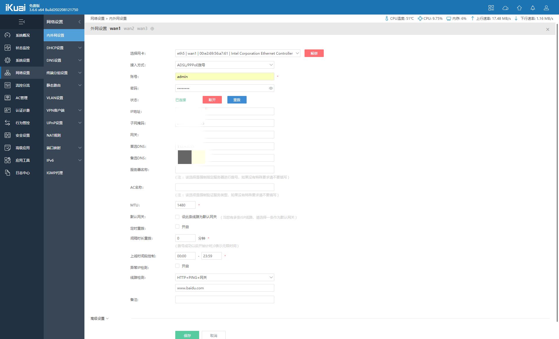

接入方式我们选择ADSL/PPPoE,如果有多个光猫,挨个设置WAN2,WAN3,WAN4

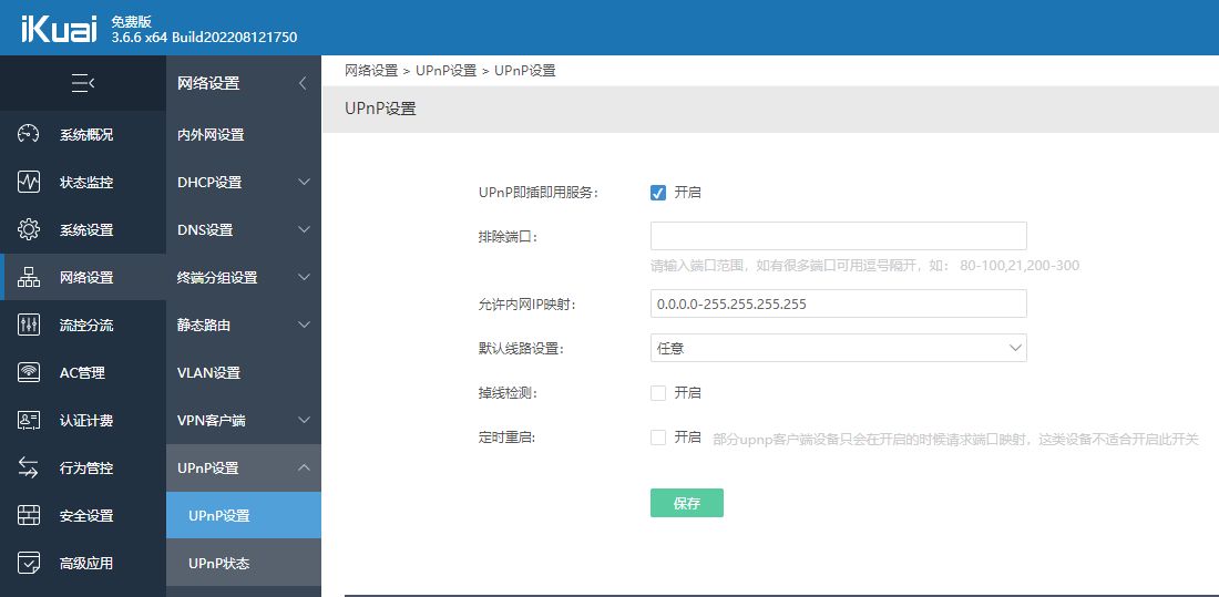

设置为1:1:1
