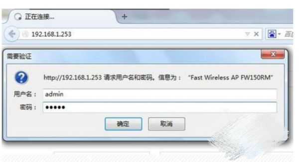

1、首先,打开浏览器,然后输入路由器IP地址,如下图所示,然后进入下一步。
2、其次,登录帐户密码。
  默认帐户和密码为admin,如下图所示,然后进入下一步。

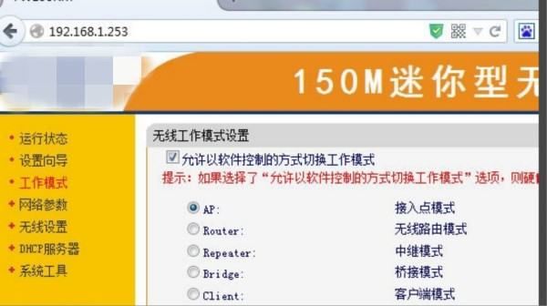

3、接着,进入管理页面后,单击“工作模式”,然后选择AP模式,如下图所示,然后进入下一步。

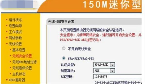

4、然后,点击无线设置,可以更改SSID号以方便记,如下图所示,然后进入下一步。
5、随后,在无线安全设置中设置密码,先选WPA-PSK/WPA2-PSK,然后认证类型选WPA2-PSK,加密方式建议选AES,如下图所示,然后进入下一步。

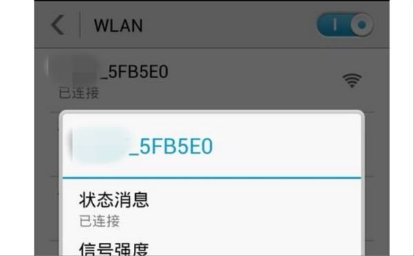

6、最后,完成以上步骤后,就能用手机进行连接了。
