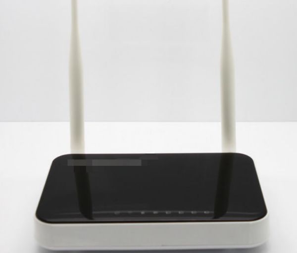

二、无线路由器灯一直都亮着连不上网是怎么回事
无线路由器一般来说它的指示灯是这样排列的:
第一个为电源灯,第二个灯为ADSL信号灯,常亮表示宽带信号正常,MODEM已激活,如果此灯闪烁或者不亮表示宽带信号未能激活MODEM,请检查线路是否连接好,否则请致电电信维修。
在确定宽带信号已激活MODEM的情况下,请确定路由设置里面有没有正确设置宽带帐号密码。
检验方式如下:将路由取下,以MODEM直接连接电脑,用拔号上网的方式连接一下,如果显示错误691则说明,帐号或者密码有误,或者宽带欠费啦。
如果显示其它错误则致电电信维修人员或者拔打10000电信客服。
