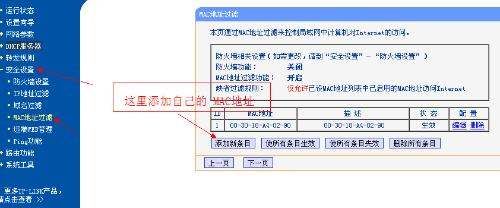

启用路由器的mac地址过滤。登录路由器,无线设置--mac地址过滤,有两个选项,选择“禁止列表中生效规则以外的mac地址访问本网络”别弄反了,否则连不上是你自己了。在mac列表中添加新条目,把你自己无线设备的mac地址添加进去保存就行了。 手机的mac在设置--关于手机--状态信息--wlan MAC地址查看。电脑点击开始--运行--输入cmd,点击确定,在新窗口中输入ipconfig/all回车,本地连接第二项就是。

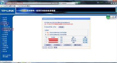

首先,打印IE或其他浏览器,在地址栏中输入路由器的地址:初始为192.168.1.1,如果有改过请输入改后的地址,输入完后回车,通过帐户名和密码登录到路由器设置页面。使用TP-LINK的路由器做为例子为大家介绍,如图所示:
登录到路由器设置页面后,点击无线设置下的无线网络MAC地址过滤,如图所示:
打开无线网络MAC地址过滤设置后,会在窗口中看到MAC地址过滤功能开启关闭设置、
过滤规则设置及MAC地址条目的添加,开启MAC地址过滤功能后,设置规则为禁止 列表中生效的MAC地址访问本无线网络,则列表中的设备条目均无法连网,反之规为允许,则列表中的设备条目均可连网,不在条目中的设备均无法连网。
点击添加条目,输入设备的MAC地址,手机通过设置功能中打到MAC地址,电脑可通过运行命令找到MAC地址,输入完地址后,可描述一下该MAC地址输入谁的什么设备,后续也可以对某设备进行生效与失效的设置。
