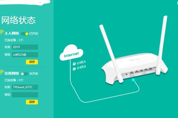

一、路由器未连接wan怎么设置
设置完路由器发现不能上网,进入路由器的设置界面,,显示WAN口未连接。下面我为大家介绍路由器未连接wan怎么设置,欢迎阅读。
一、原因分析
出现WAN口未连接的情况,原因是路由器的WAN口没有与Moden(猫)、光猫、入户网线连接,并且路由器自动检测到了该问题而进行的提示。还有一种可能是用户进行了连接,但是连接WAN口的网线松动了,或者是网线有问题,也会出现WAN口未连接的情况。

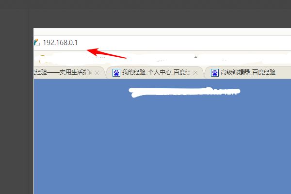

1、首先打开计算机,在计算机内的游览器内输入路由器的ip地址。

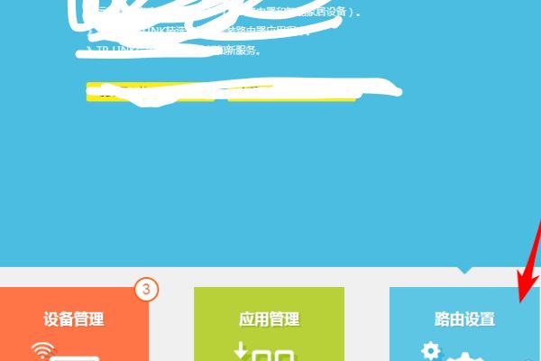

2、输入密码后,进入路由器的管理界面。
3、点击【路由管理】按钮,左侧菜单变化,路由器型号、品牌不一样时,弹出的界面不一样,但功能基本一样。

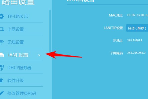

4、点击【lan口设置】按钮,就是对本地的网络进行配置。
5、在弹出的界面中,可以看到本地lan口的ip地址,为192.168.0.1,这个ip地址就是路由器的配置地址,通过web可以进入该路由器的配置地址。

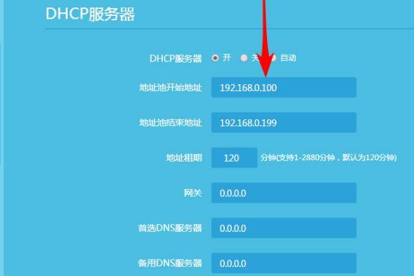

6、本地连接时可以选择启用dhcp服务器的IP地址段,dhcp服务可以为接入设备(手机、电脑等)自动分配ip地址,接入设备连接到该路由器后即可上网。
可以设置自动分配ip地址的地址段,一般默认为192.168.1.100-199,也就是最多可以为99个在线的设备自动分配ip地址,同时dhcp服务器过段时间会自动回收分配出去的ip地址,以避免人员流动大的地方,ip地址不够用。

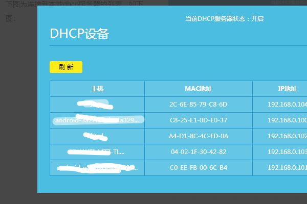

7、下图为连接到本地dhcp服务器的列表。
