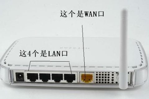

一、路由器wan和lan插哪个口
路由器插wan。服务商入户网线接路由器的WAN接口,LAN接口可以直接插到电脑等需要联网的设备上。
路由器是连接两个或多个网络的硬件设备,分WAN和LAN两种接口:
WAN接口多为蓝色,是服务商(联通、电信、移动、歌华或宽带通等)网线入户和家用宽带(或者与交换机)与其进行连接的端口,WAN是广域网的意思,Wide Area Network,缩写为WAN。
WAN也叫“广域网”,“外网”或者“公网”,WAN广域网并不等于互联网,WAN广域网是连接不同地区局域网或城域网计算机通信的远程网,WAN广域网可以跨接很大的物理范围,比如整个城市、国家、洲而提供远距离通信,形成国际性的远程网络。
LAN接口多为黄色,LAN一般指局域网。是电脑与路由器连接口,可以通过网线直接插到需要连接网络的电脑面板上,LAN接口一般指局域网,英文名称全称是Local Area Network,他的缩写是缩写LAN,也就是我们路由器上常说的,LAN局域网是一个有限地理范围内的一种私有网络,比如学校的网络,家庭、办公室等局域网。

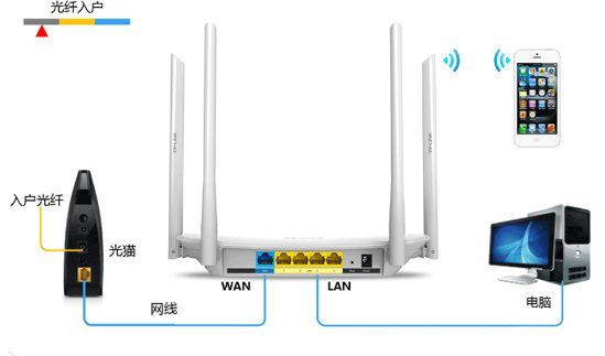

二、路由器的口应该怎么接
猫出来的网线连接到WAN口,将电脑连接到LAN口。注意不要连接错误。具体可参考下面示例图下面示例图:

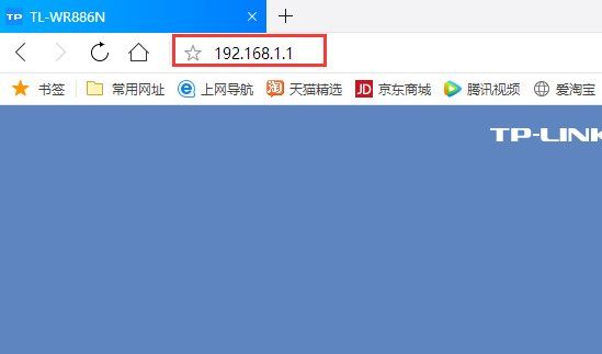

1、打开浏览器,输入192.168.1.1,如图所示。地址在无线路由器的说明书内写有,具体地址以说明书内的为准。

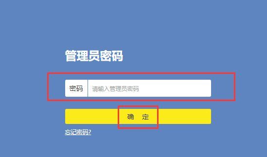

2、在输入框内输入管理员密码,点击确定即可。一般默认管理员密码为admin。

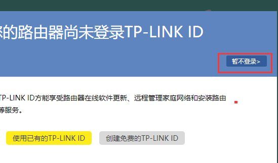

3、管理员密码输入完成后,会弹出登录ID界面,若没有账号,可在登录ID界面点击左上角的暂不登录,如图所示。如使用的是其他牌子的路由器,没有此界面可直接跳过此步骤。

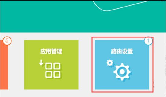

4、鼠标左键点击网页界面下方的路由设置,如图所示。

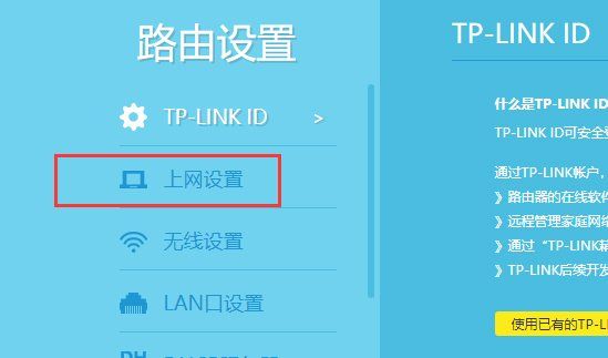

5、鼠标左键点击左侧工具栏内的上网设置,如图所示。

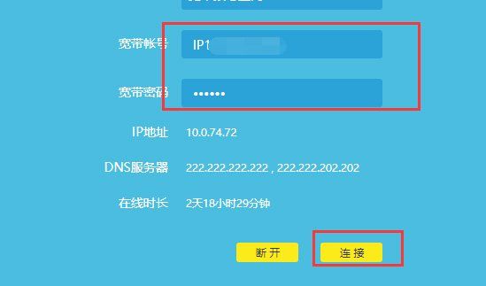

6、输入宽带账号和密码,点击连接即可。

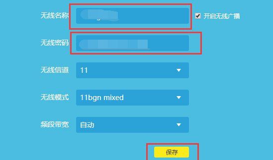

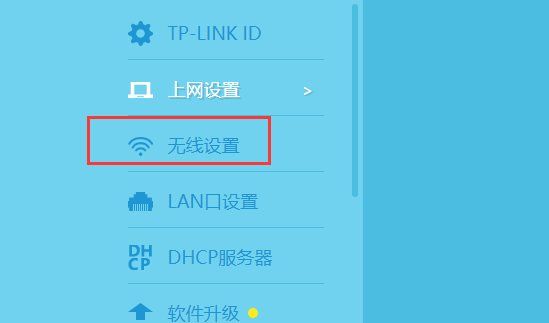

7、鼠标左键点击左侧工具栏内的无线设置,如图所示。
8、可自行设置无线名称和无线密码,输入完成后,点击下方的保存即可。这样WIFI就能正常使用了,使用手机打开WIFI,连接到该WIFI,输入设置的无线密码即可正常使用。
