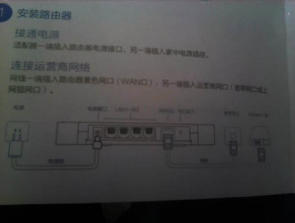

一、连线
1、用路由器适配器一端插入路由器电源接口.另一端插入家中电源插座,再将网线一端插入路由器黄色网口(WAN口)另一端插入运营商网口(宽带网口或者上网猫网口),接通电源,如下图所示:
2、网线一端插入电脑网口另一端插入路由器任意灰色网口,这个方法对于猫较少接口的情况,如下图所示:

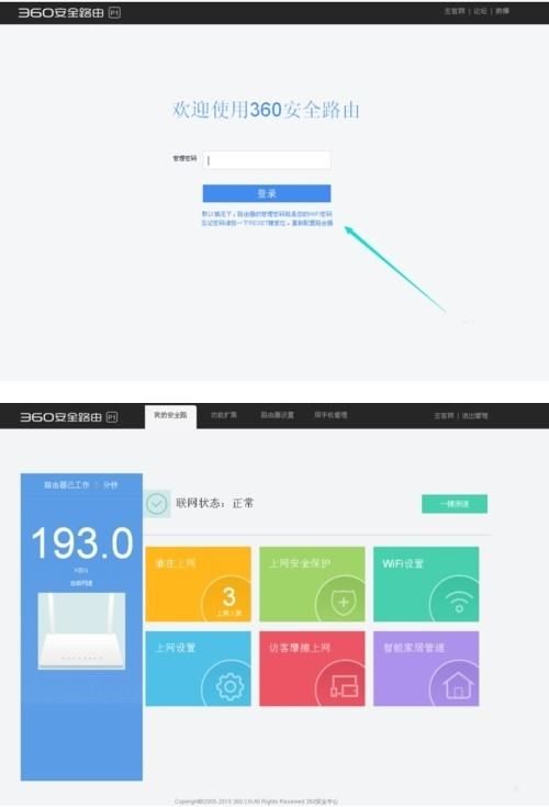

二、设置路由器
打开浏览器在地址栏输入192.168.0.1后回车,进行密码设置即管理密码即是你的无线网密码,WAN口设置PPPOE,输入运营商分配给你的用户名和密码,开启无线功能,设置无线登陆密码(安全选项WPA-PSK/WPA2-PSK ,输入密钥);保存参数就可以了。如下图所示:

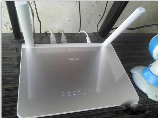

1、如果电源状态指示灯不亮说明路由器没有接通电源;
2、如果系统指示灯不是常亮   可以长按RESET键一秒恢复出厂设置;
3、如果无线状态指示灯不是常亮或者闪烁   则表明无线被关闭;
4、如果上网状态WAN口指示灯不是常亮  则表明外网未接入 可能是宽带网口 或者猫出问题了;
