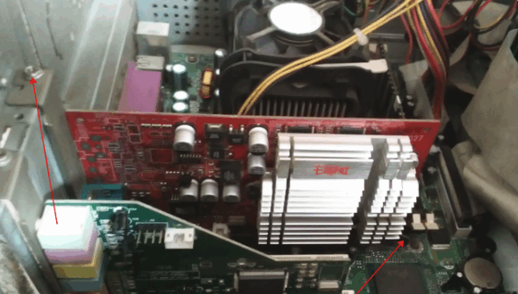

2、电脑放的时间长了,主机里内存条松动或者接触不良。给电脑主机断电,然后打开主机机箱的面板找到内存条,按下内存条两条的卡条,把内存条取出来用橡皮擦下两面金手指的位置,擦好以后重新把内存条安装上去,安装内存条时切记要注意反正,开机测试是否已经可以正常启动,大多数的电脑到这一步就已经正常了。

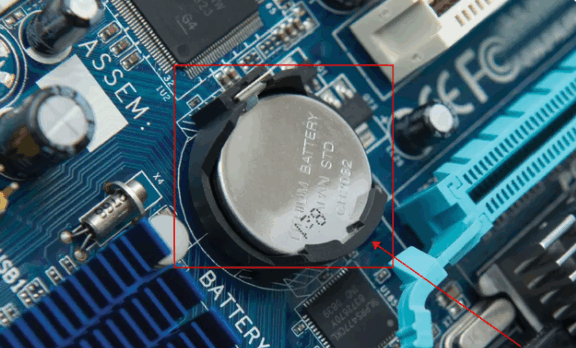

3、给电脑放电,找到主板上面硬币大小的电池,取下来停留几分钟以后,在重新安装上去进行测试就可以。
