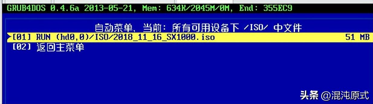

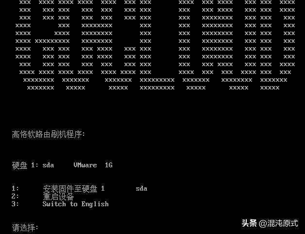

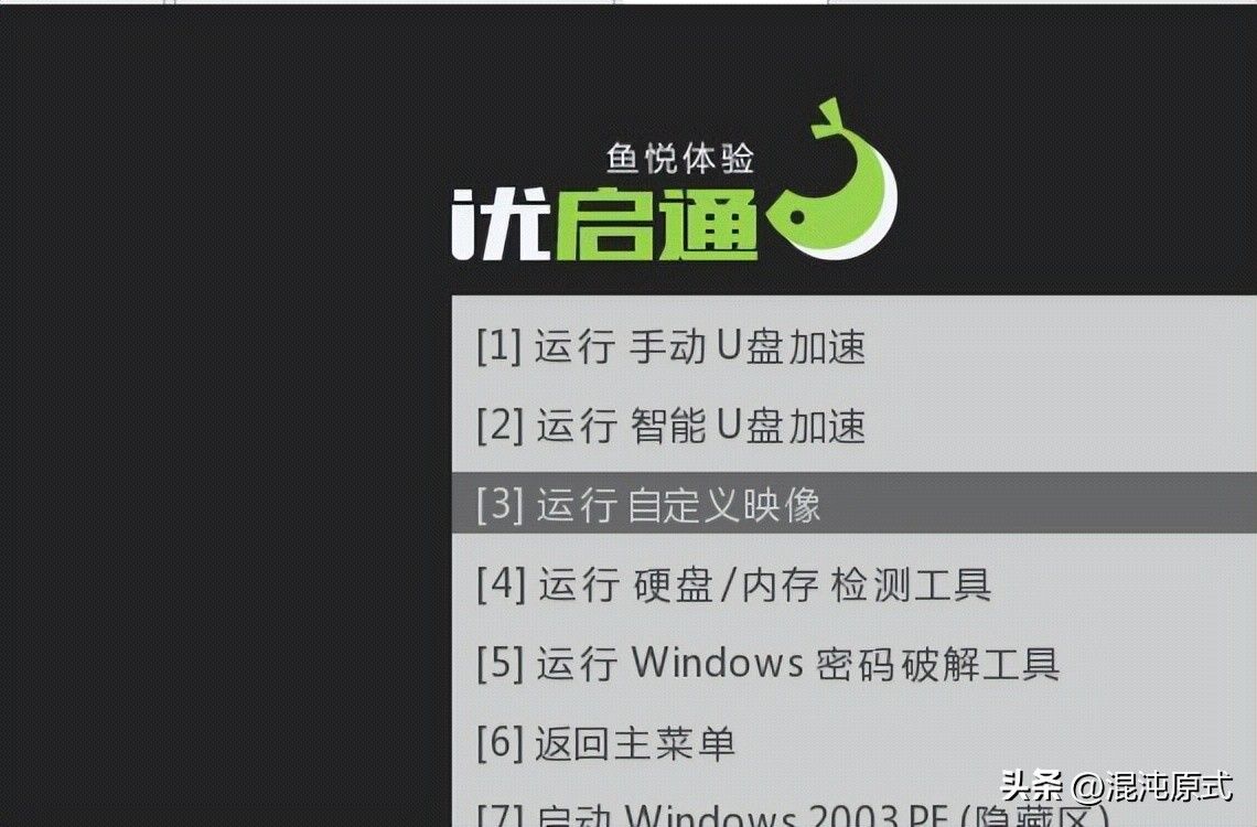

一、安装准备一只空闲U盘,下载优启通,制作启动盘。制作成功后在U盘根目录下建立“ISO”文件夹。下载高格SX3000运营版,官方链接:https://www.lanzoux.com//icx8yhe。下载完放置U盘的ISO文件夹内。重启软路由进入BIOS设置U盘启动。
6.回车,等待解压,直到选择硬盘界面。选择硬盘。
7.等待完成安装,系统会自动重启。
至此,高格安装完毕。

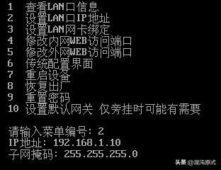

依然在软路由端设置。多网口的情况下,高格默认1个LAN剩余均为WAN口。找出并接上LAN口,设置LAN口的IP,以便后期访问。 063709h5mt1c4ti5titrfq.png
上图中显示LAN口为eth1。网卡编号默认从eth0开始,LAN口是在第二个口,至于从左到右,还是从右到左,高格经常混乱,所以还是多尝试几次,每次接入网线后,按“1”查看,如果插的不对,显示红色“未连接”。
按“2”进入管理IP地址设置,在IP地址栏输入自己预设地址,需要注意,不要设置和光猫地址(默认192.168.1.1,各品牌光猫地址不同)相同。
网掩码(subnet mask)又叫网络掩码、地址掩码、子网络遮罩,它是一种用来指明一个IP地址的哪些位标识的是主机所在的子网,以及哪些位标识的是主机的位掩码。子网掩码不能单独存在,它必须结合IP地址一起使用。子网掩码只有一个作用,就是将某个IP地址划分成网络地址和主机地址两部分。没有超过254台机器,输入255.255.255.0即可。
到这里,软路由端已经设置完毕。

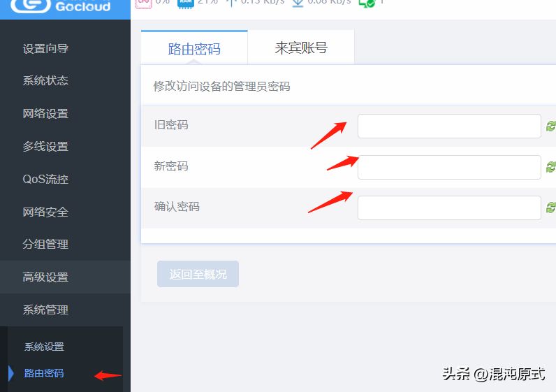

登陆后先修改默认密码

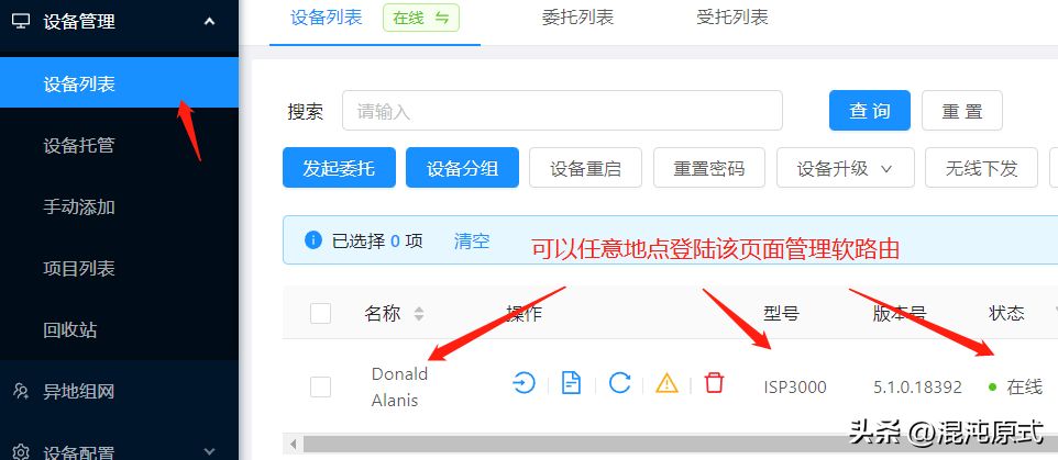

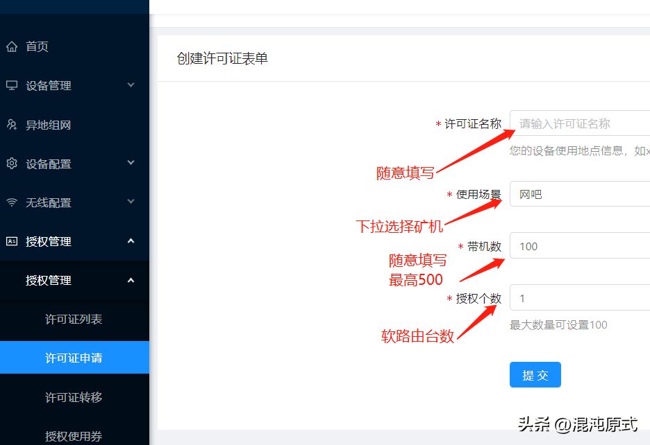

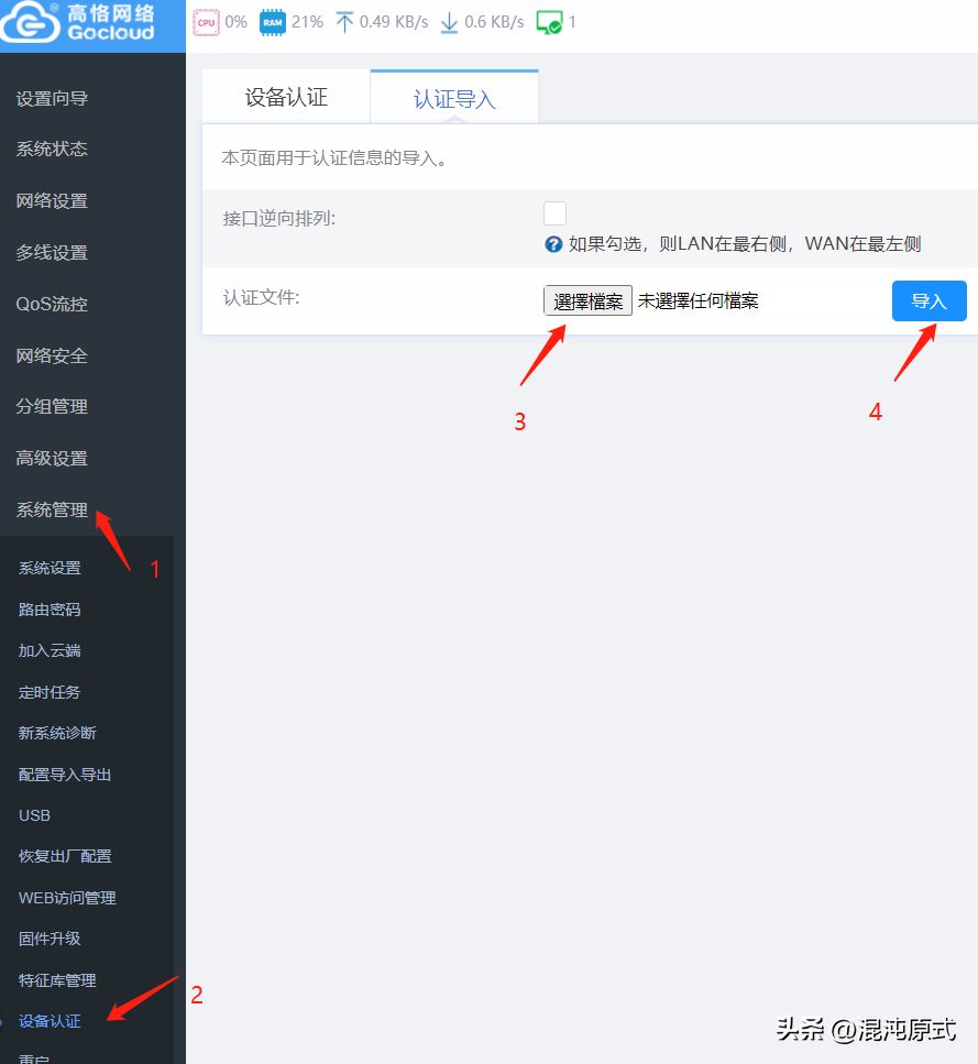

下载过来的证书导入完成认证

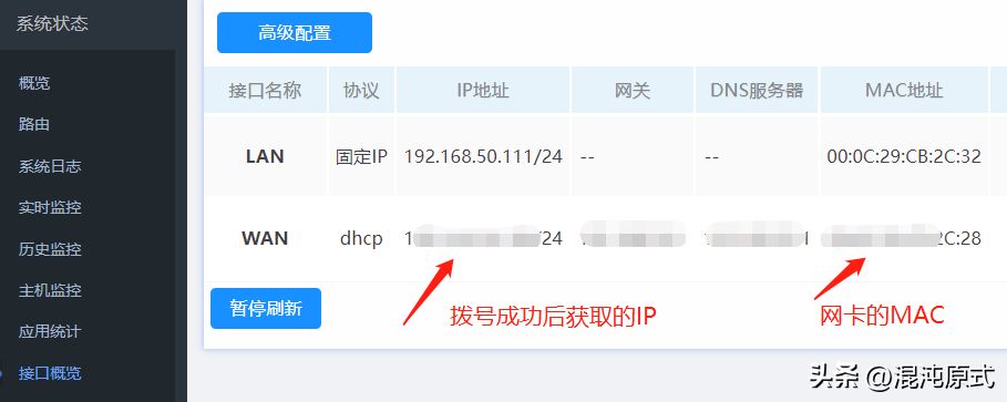

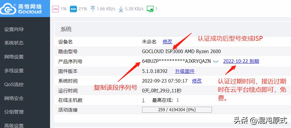

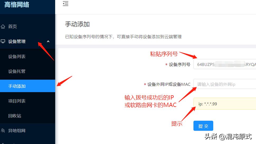

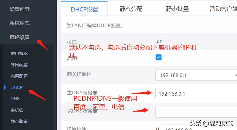

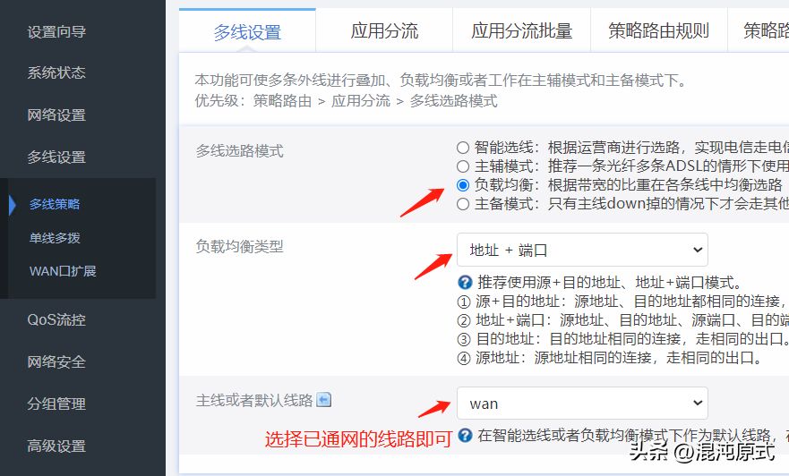

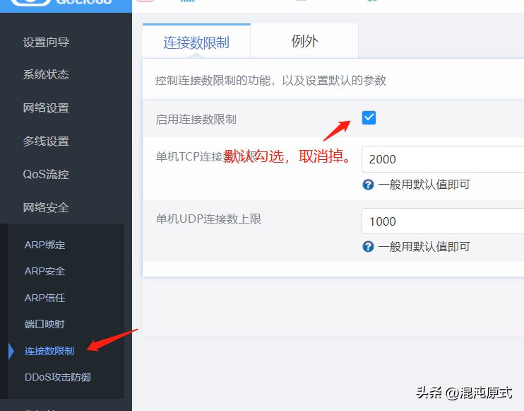

远程登陆软路由
回到软路由界面,在右上角“微信绑定”绑定成功后可使用微信远程管理,扫描绑定即可,不再赘述。
