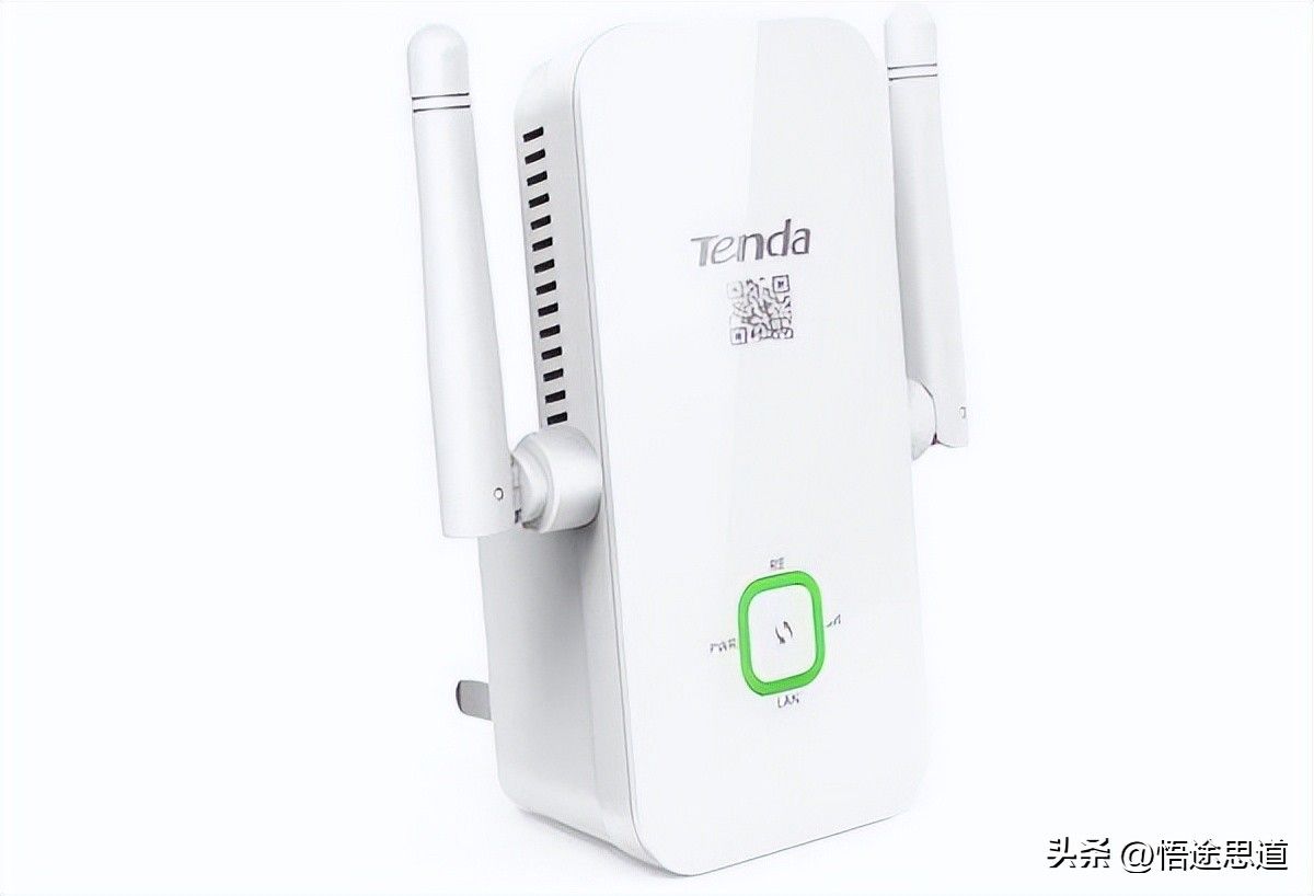

腾达(Tenda)无线信号扩展器怎么设置?家里路由器wifi信号不够,买了收到其他维修同行的一台腾达A301无线信号扩展器,请问要怎么设置这个扩展器,才能够扩展原来路由器上的wifi信号?
腾达(Tenda)A301无线信号扩展器,可以用电脑和手机两种方式来进行设置,大家可以根据自己的实际情况,来选择对应的设置方法。下面悟途网小编会详细介绍用电脑和手机来设置腾达A301无线信号扩展器的操作步骤。
下图就是腾达(Tenda)无线信号扩展器: 063659rfutuyts6ojzkztc.jpg 方法一、用电脑设置腾达线信号扩展器

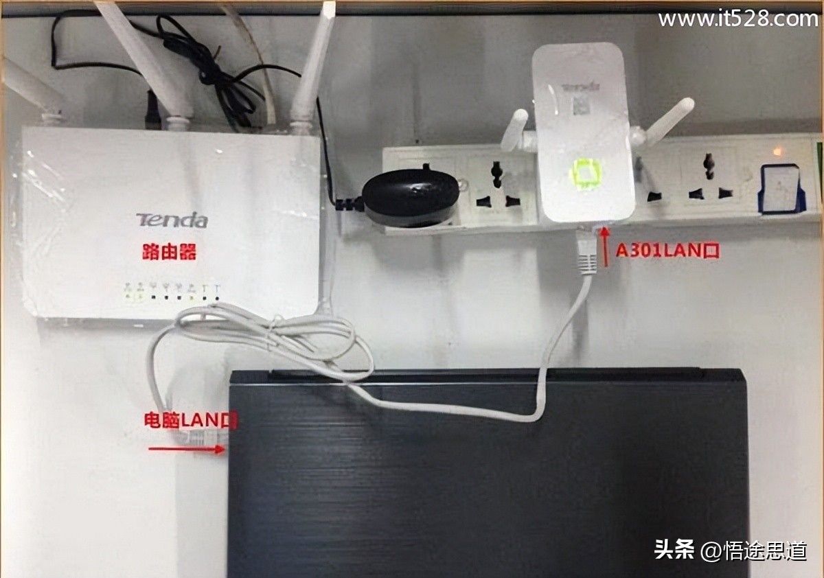

准备1根网线,先把腾达信号扩展器插上电源,然后把网线一端连接到扩展器的LAN口,网线另一端连接电脑。如下图: 063659hx002i1ukipu00u1.jpg 2、设置电脑IP地址

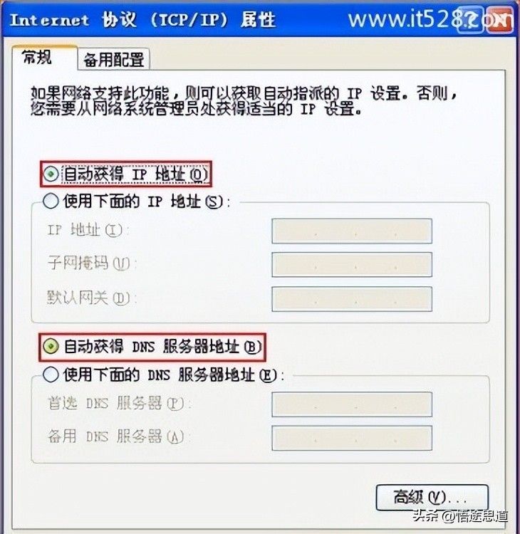

在用电脑设置腾达无线信号扩展器之前,需要把电脑本地连接(以太网)中的IP地址,设置为自动获得(动态IP),如下图所示。 063659wsr0717q939pqamm.jpg 3、登录到无线扩展器的设置界面

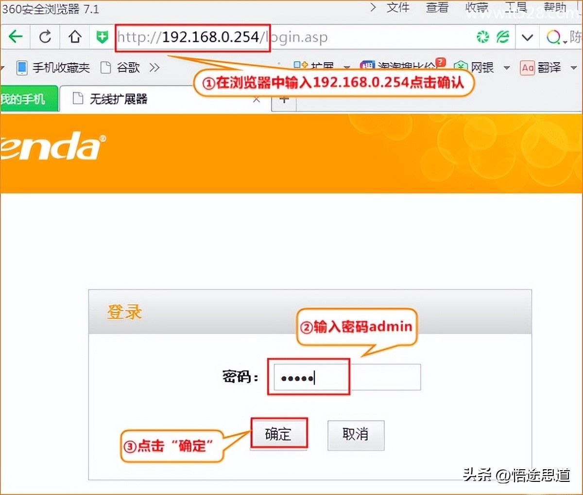

在浏览器中输入:192.168.0.254(或者输入re.tendacn.com) 按回车键——>在跳转的页面中输入密码 “admin” ——>点击“确定”,如下图: 063700hi0v4z1dgi7gvgj0.jpg 4、设置腾达无线信号扩展器

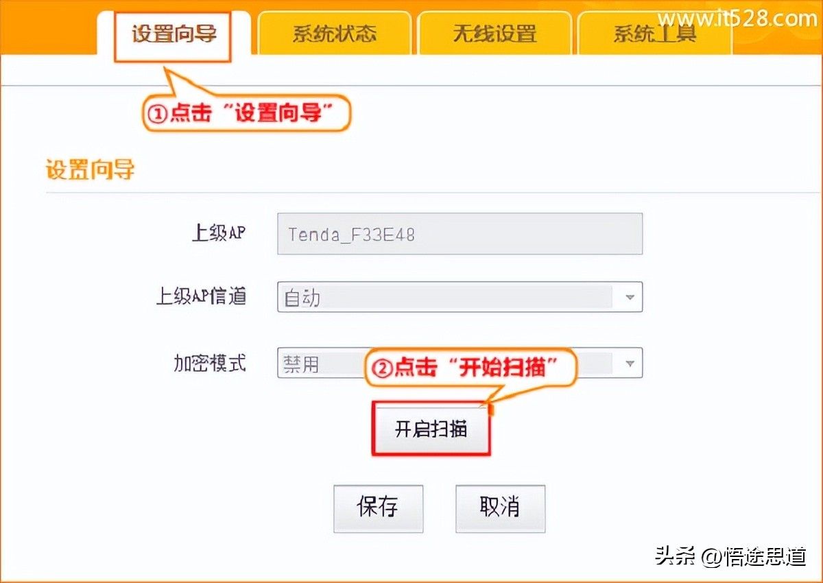

(1)、点击“设置向导”——>“开始扫描”。如下图: 063700ha4ee4r9jksaxzhk.jpg

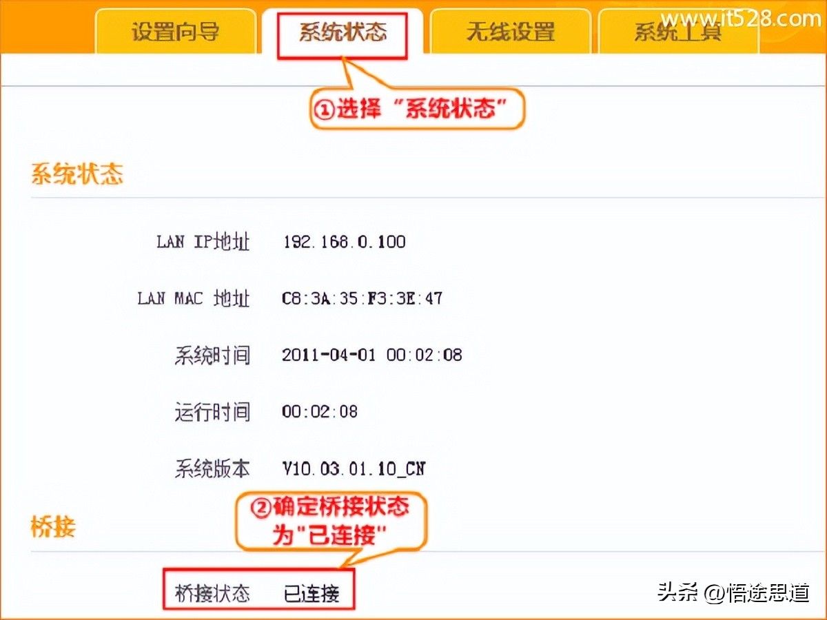

点击“系统状态”,查看桥接状态是否显示“已连接”(桥接后A301无线名称与上级路由器无线名称相同)。如下图: 063701nt3gi0e553p3y3i0.jpg 方法二、用手机设置腾达无线信号扩展器1、手机连接到扩展器的WiFi信号

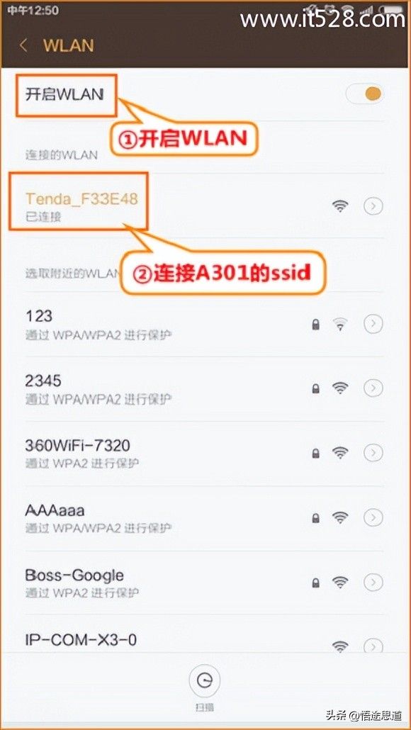

打开你手机上的WLAN,然后搜索连接到腾达无线信号扩展器的默认WiFi,如下图: 063701i1bbxhawawl88ra2.jpg
温馨提示:
腾达扩展器的默认WiFi信号,是Tenda_XXXXXX这种形式,并且默认是未加密的,在搜索列表中注意查看2、打开扩展器的设置页面

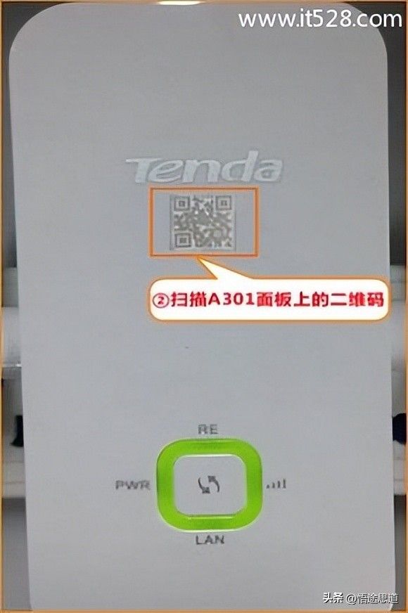

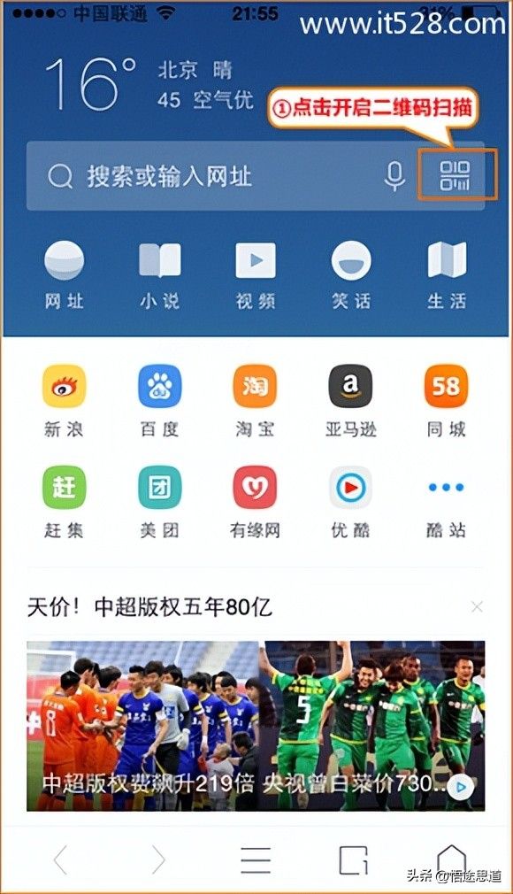

(1)、打开手机浏览器(此处以UC浏览器为参考),点击浏览器自带扫描二维码功能。如下图: 063701ruugn111gtzx1xcn.jpg
(2)、扫描腾达扩展器面板上的二维码,如下图: 063702wcdclvvqqolodllo.jpg 3、选择被扩展的WiFi信号

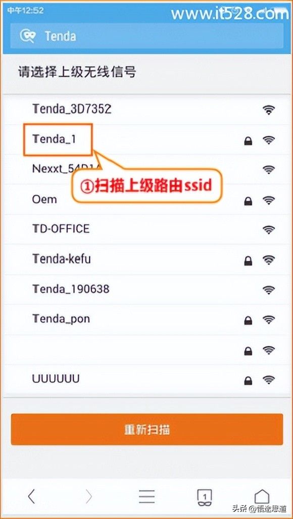

登录到腾达无线信号扩展器设置页面后,会自动扫描附近的WiFi信号,在扫描结果中,选择需要被扩展的WiFi信号即可。如下图: 063702rym262m6z4bdkb4z.jpg 4、输入被扩展信号的密码

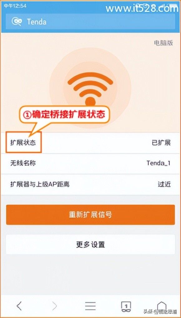

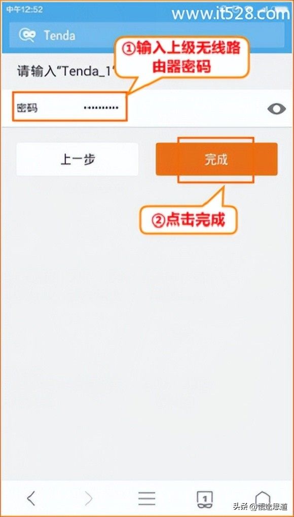

在浏览器中输入上级路由器密码,点击完成。如下图: 063703ou83k61rrzzy53df.jpg 5、检查扩展信号是否成功
确定腾达扩展器中的扩展状态为“已扩展” ,此时表示设置成功。如下图: 063703fso70d03rqr7p73z.jpg
