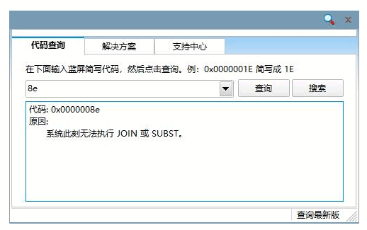

蓝屏代码0x0000008e的专业解释是“系统此时无法执行JOIN或SUBST”,也就是因内存错误、软件不兼容、电脑温度过高的原因导致电脑死机的现象,那么遇到这种情况该怎么办呢?下面小编就给大家带来电脑蓝屏的解决方法。
工具/原料
系统版本:Windows10
品牌类型:神舟战神G9-CU7PK
方法/步骤:
1.蓝屏代码0x0000008e表示“系统此时无法执行JOIN或SUBST”。

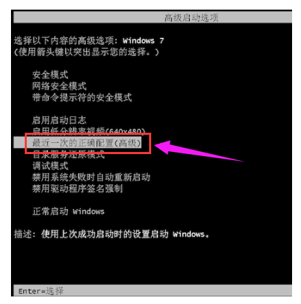

2.要修复0x0000008e蓝屏代码,您可以首先尝试启动进入安全模式菜单(开机后快速间断的敲击F8热键),随后选择“最后正确的配置”以启动。

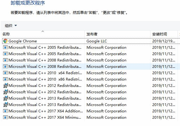

3.若上述操作无效,可再次进入安全模式菜单,启动“安全模式”,然后以安全模式卸载新安装的程序,补丁程序和驱动程序。

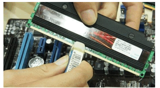

4.打开主机拔插内存条,用橡皮擦擦内存条上的金手指,随后牢固地插入内存条或更换内存插槽。
