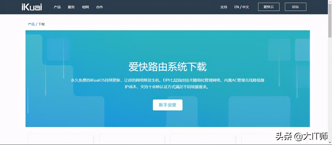

iKuai爱快
通过我的使用,我个人认为iKuai在多线路接入方面、流量管控方面还是很好的。很多网友都是看重它的“多播”,可以实现多下路带宽的叠加,也可以实现多运营商的接入,因此比较适合商用环境,也就是中小企业、工作室、商铺等环境。这类环境用户接入多,有个每人至少2个终端(PC、手机),用多条链路可以实现互联网的负载均衡及冗余,而且对于流量控制、上网行为管理也有一些需求。只是iKuai的插件、附加应用少一些。 063539q5y5oxjgp84484uq.jpg

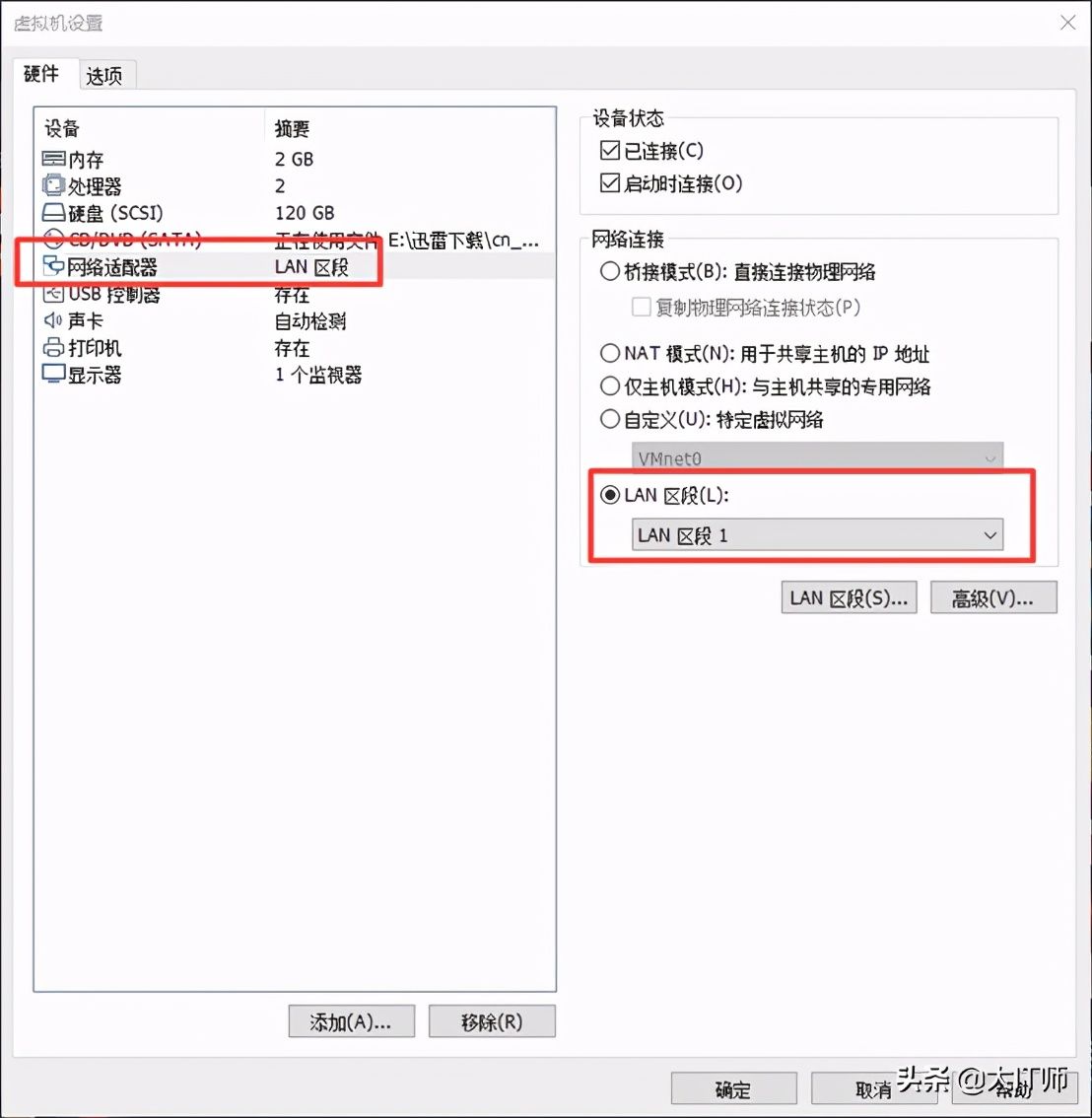

为了测试,我在VMware中的网络连接中划分了“LAN区段1”,软路由的内网(LAN口)网卡、测试客户机的网卡都用这个设置,便于模拟真实情况。 063540s14y5c6d5enivqaa.jpg
客户机网卡配置

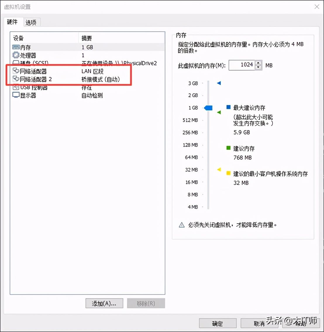

软路由网卡设置

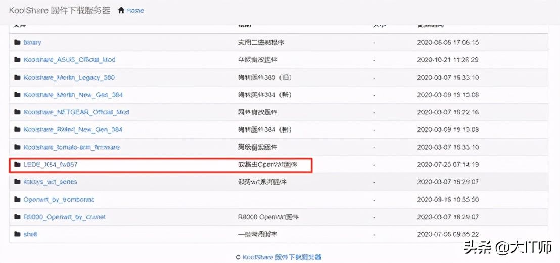

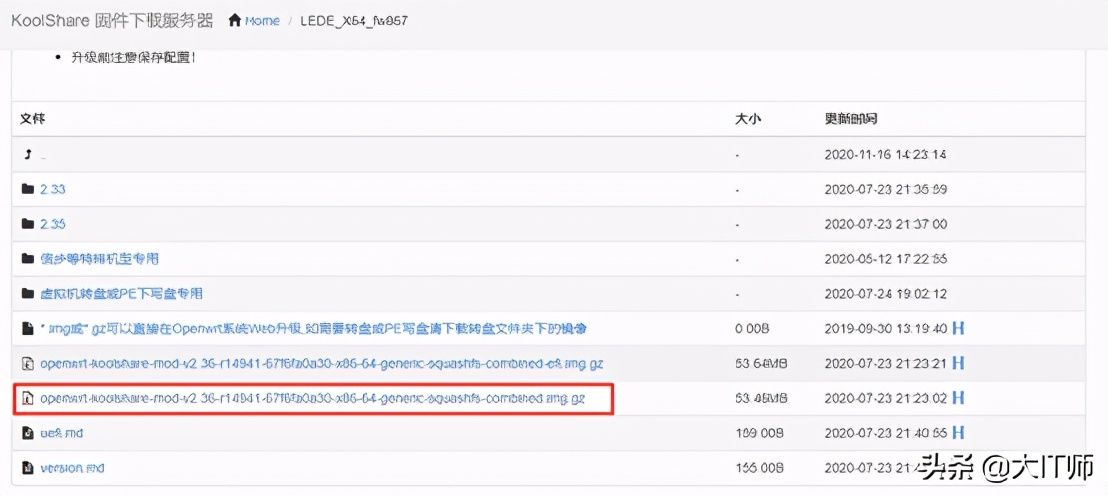

固件下载要去https://koolshare.cn,首页→固件下载→软路由OpenWrt固件→下载(一般虚拟机是“BIOS”启动,因此选择不带“efi”的固件)
找到OpenWrt固件
下载不带“efi”的固件

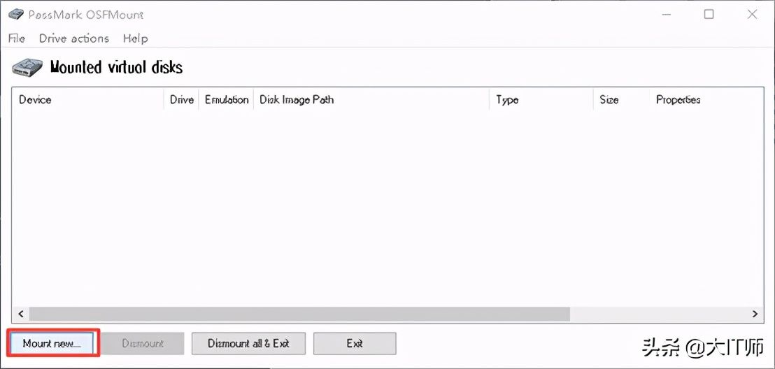

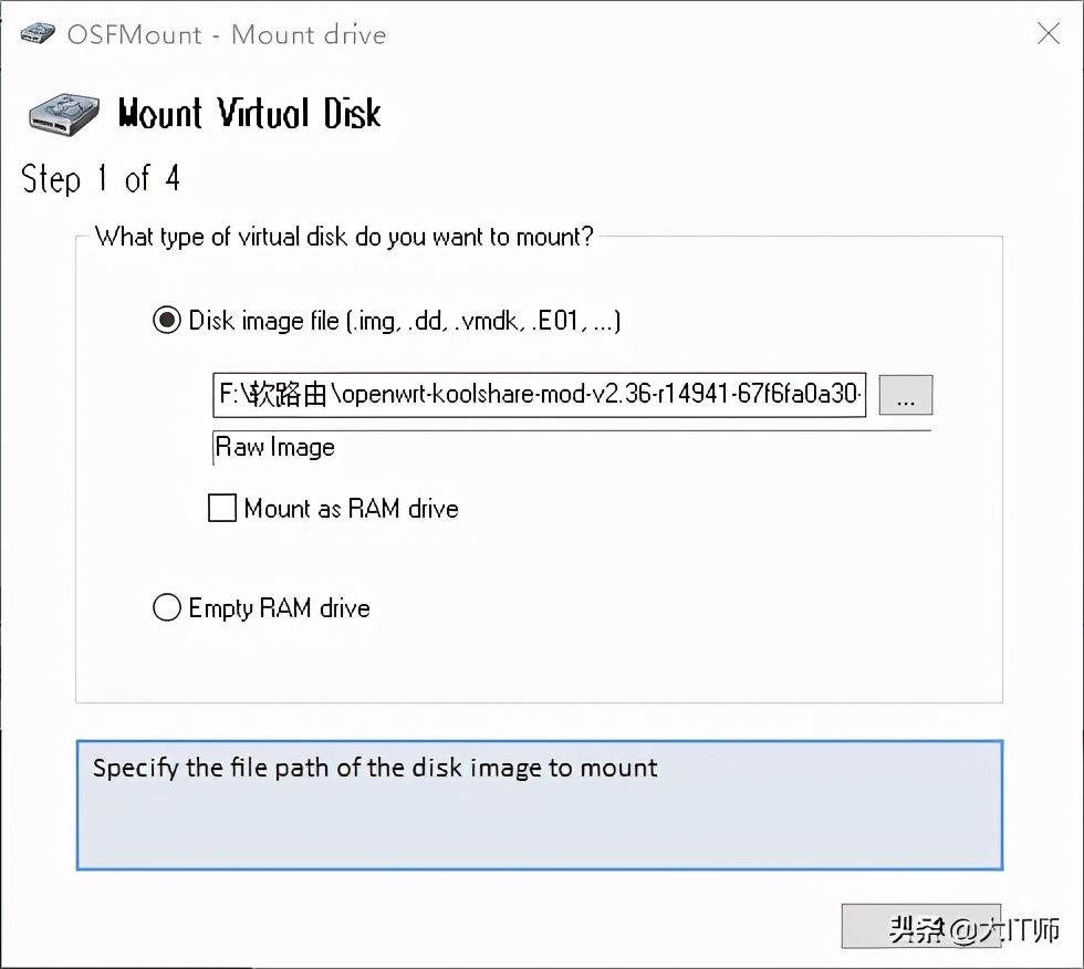

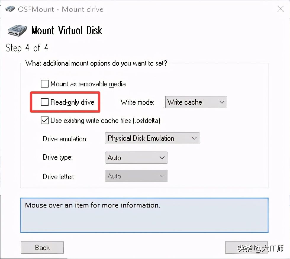

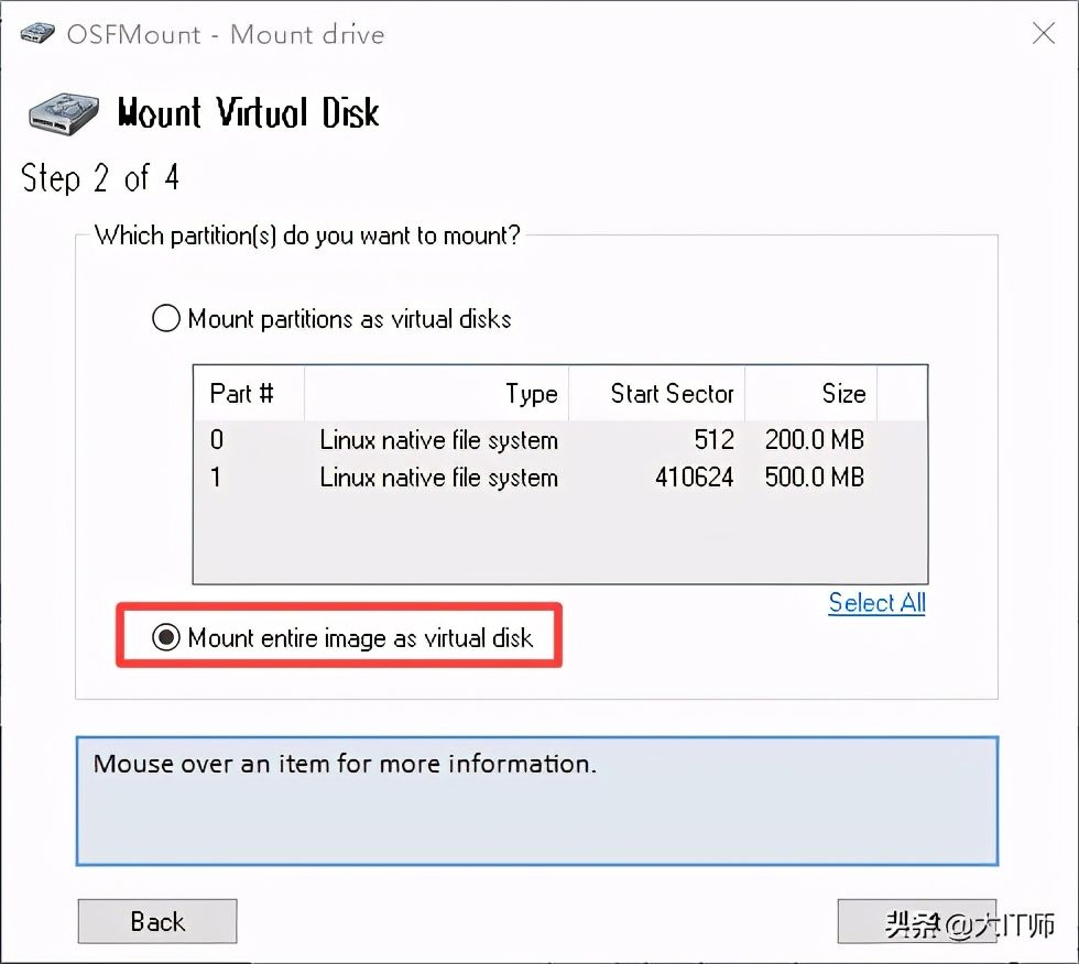

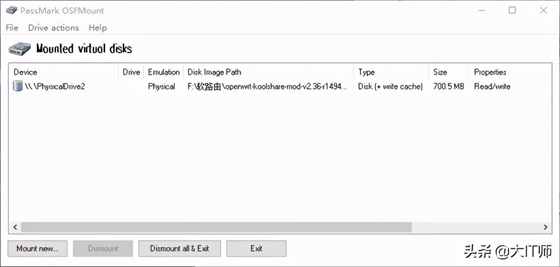

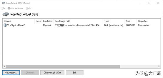

挂接完成

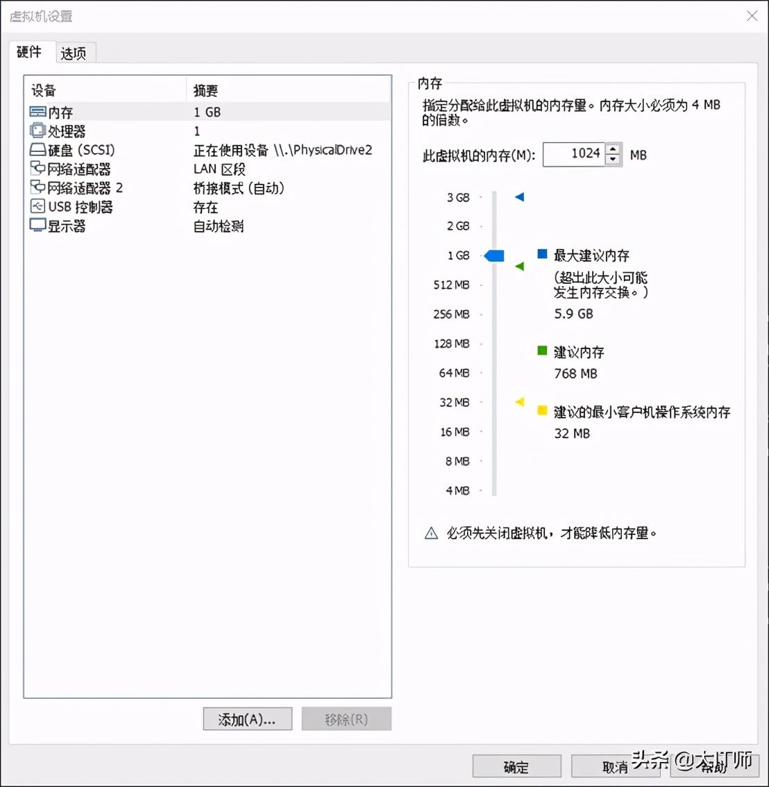

软路由虚拟机配置
注意:
(1) 必须先挂接虚拟U盘,再启动VMware

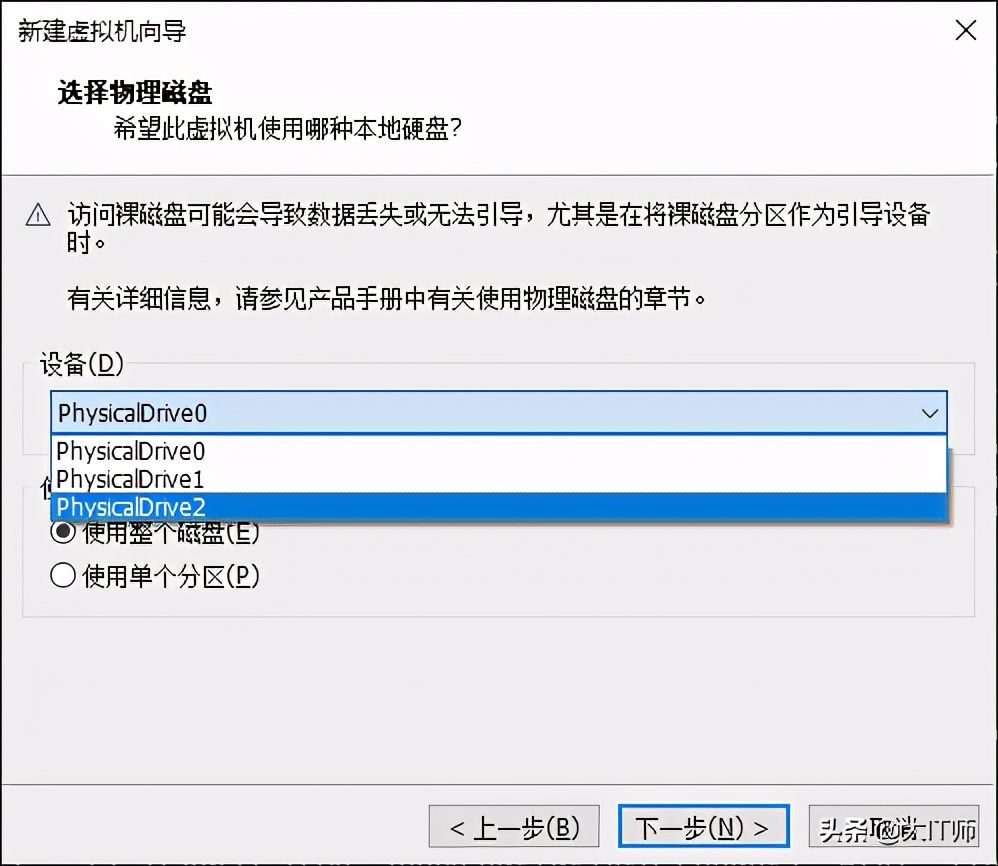

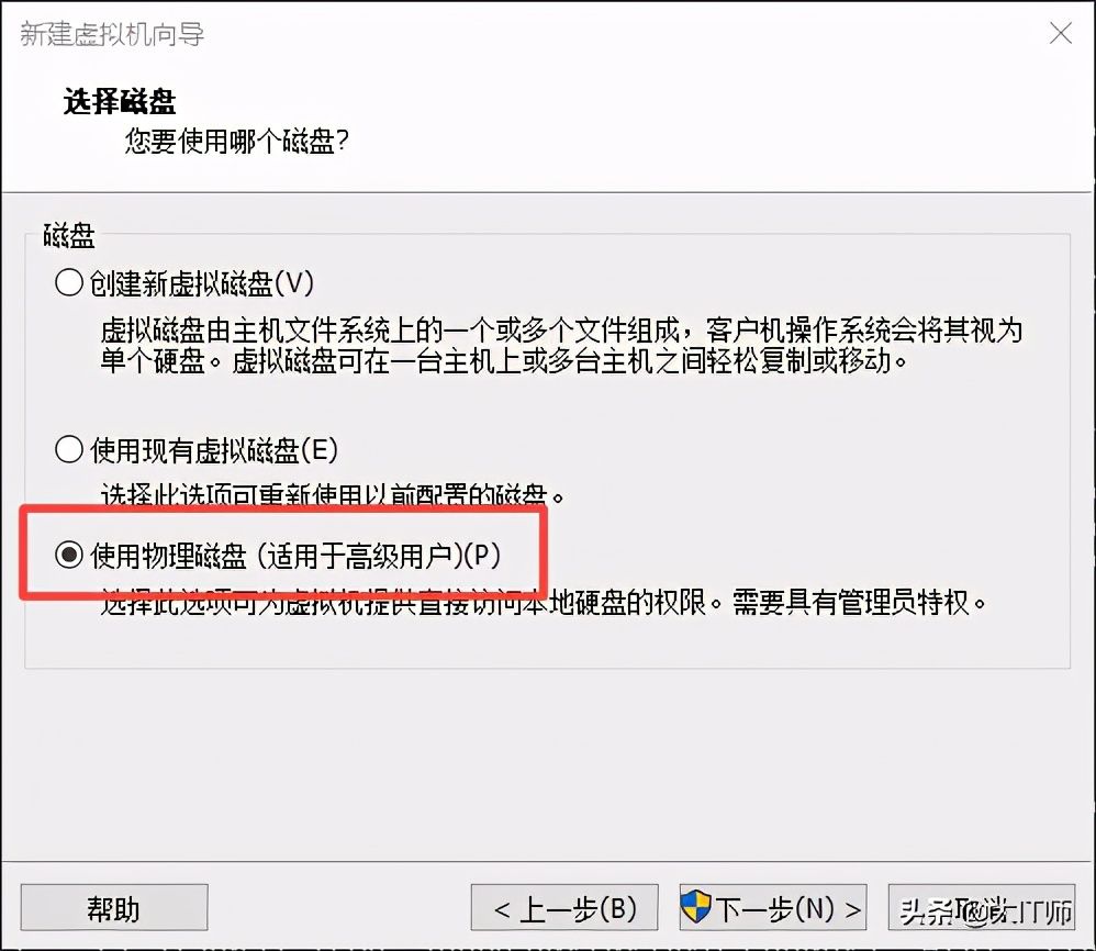

最后一个是新的“虚拟U盘”

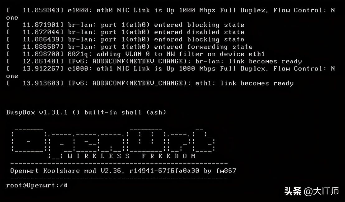

启动完成

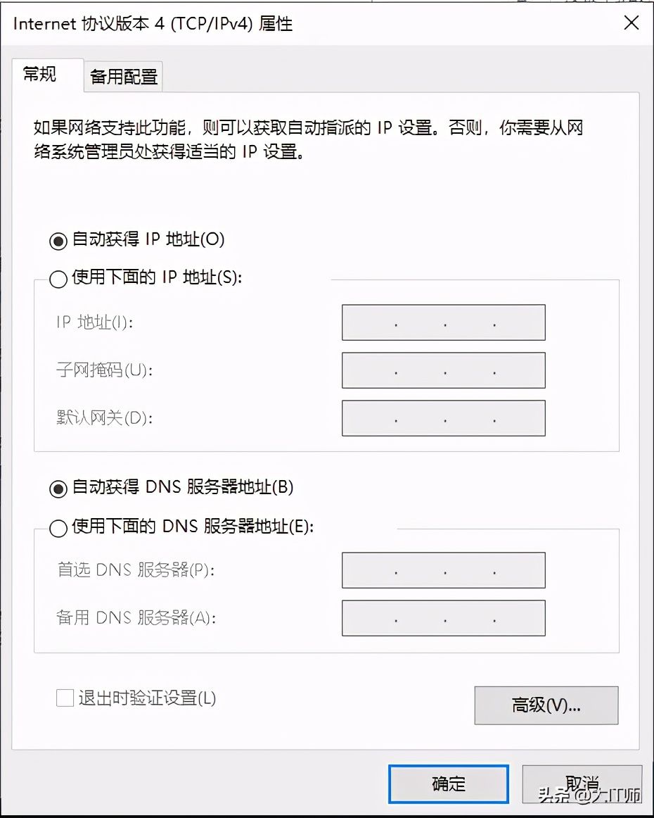

自动获取

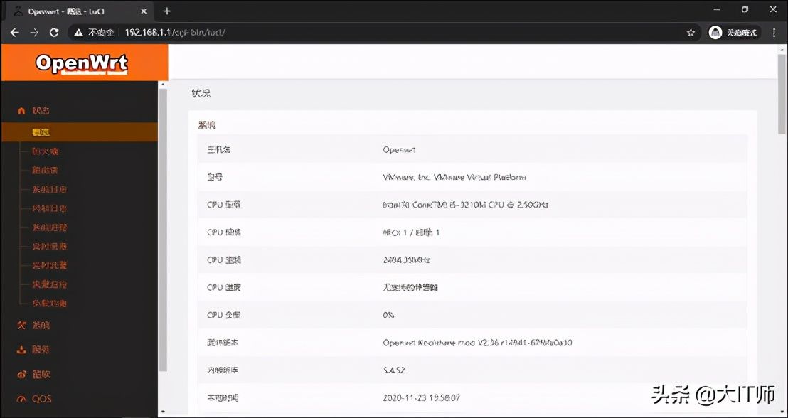

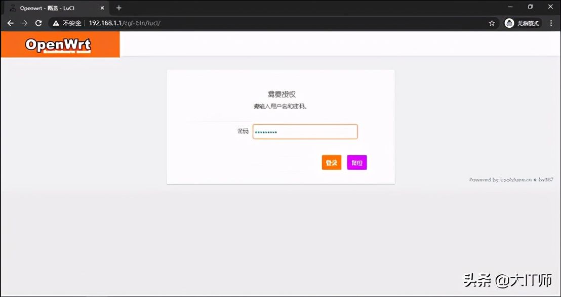

用浏览器访问192.168.1.1,密码:koolshare 063543j9ruz17ccex7ieeo.jpg
输入密码
软路由后台

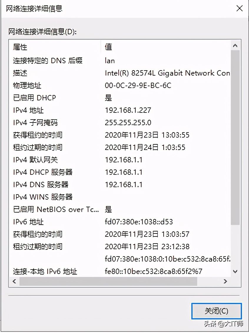

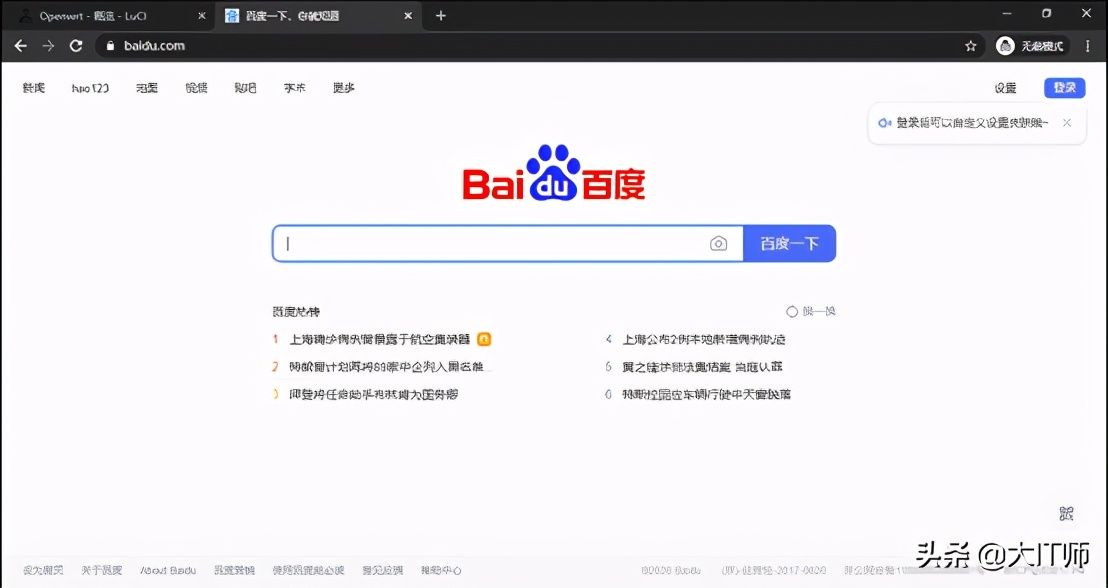

Wan口默认就是“自动获取”,我们虚拟机给的是“桥接”,因此自动从我办公室的路由器上获得了上网地址,因此我们的测试机器也通过软路由连到互联网上了。 063543w5j1z55x5xj50bb5.jpg
上网正常

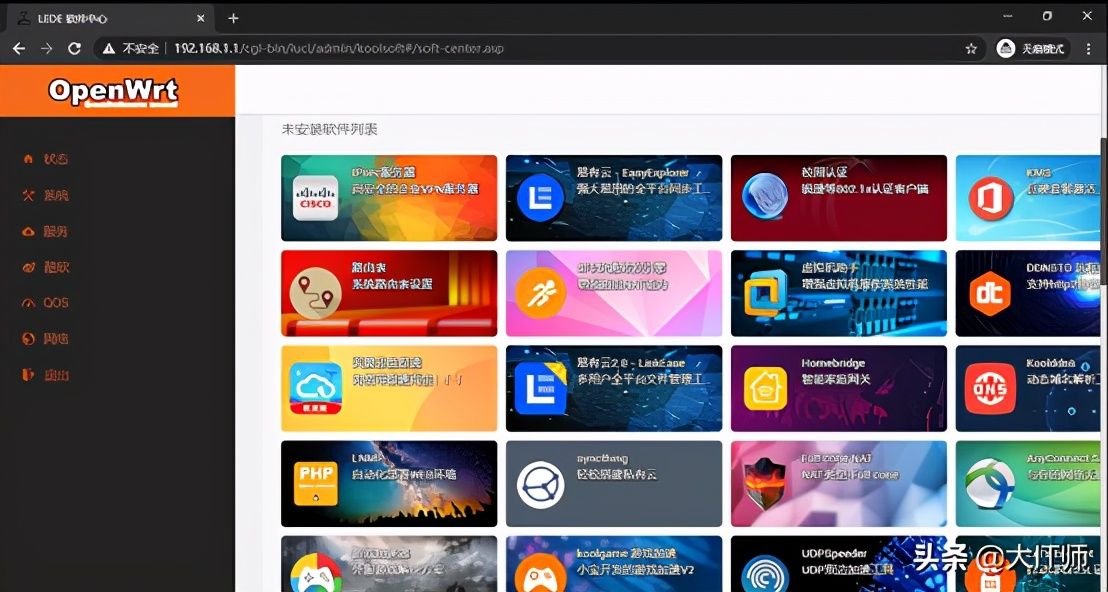

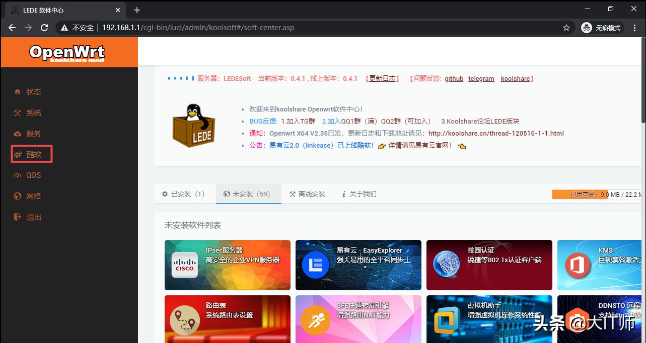

软件扩展安装
