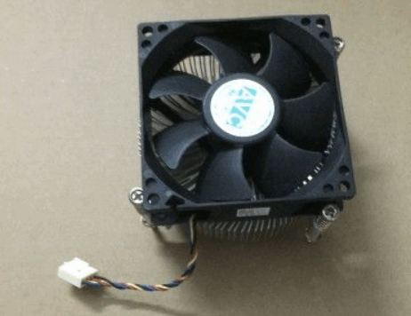

1、是否由于电脑内部温度过高,硬件散热不良导致电脑蓝屏。
解决方法:打开机箱看cpu风扇和显卡风扇是否正常转动,若正常的话建议加强主机散热,比如添加机箱散热风扇,优化风道设计等。
2、 如果是最近进行过于频繁,则很有可能是超频导致CPU过热而引起蓝屏;
解决方法:需要更换强力风扇,再加上一些硅胶之类的散热材料或者干脆不超频。

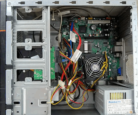

3、 如果出现电脑蓝屏故障的原因不明显且电脑硬件温度是都正常。
解决方法:则清理电脑主机内部的灰尘,特别是内存条的金手指部分;将内存条拔出,清理下插槽以及搽干净内存条金手指后再装回去。
