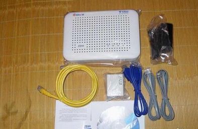

4、网络电视无线的话专门的无线网卡连接电信的无线猫连接,无线猫有无线拨号功能。

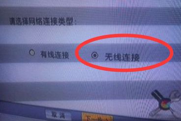

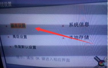

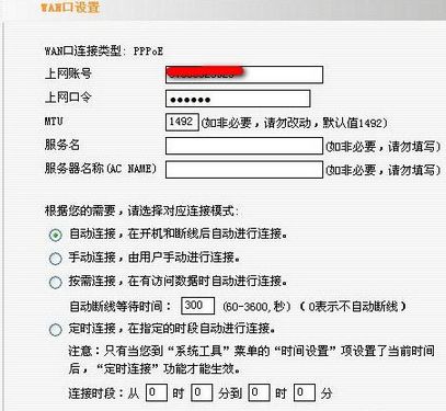

5、然后先打开无线猫,等启动好后,灯都不闪后。连接好机顶盒和电视,将无线网卡插入机顶盒的USB口。开启机顶盒和电视。按设置键,输入6321进机顶盒设置键面。如下图,选择【基本设置】,然后选择【无线连接】;
6、然后搜索网络,如果是用无线猫的话,搜索到自己的无线猫。如果用无线路由的话,就要不同了,搜索到自己的无线路由器。认证方式和加密方式自己要设置了,无线路由自己要提前设置好,无线路由要设置成不拨号连接方式。

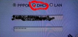

7、下一步,如果是PPOE的话,选PPOE,填入用户名和密码。再下一步不要动重启就可以用了。
如果是无线路由,选DHCP,用户名和密码不要填,选无鉴权 ,再下一步将用户名和密码填一下,再重启就可以了。如果不行,在这一步将用户名改为电话号码+@vod,将密码填一下重启就行了。
