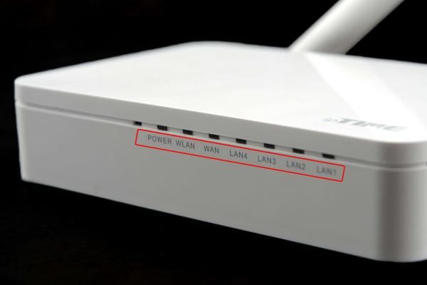

一、路由器只有一个灯亮是什么原因
最可能的是电源灯。
如果电源灯(power)正常,此时就要查看下网线端口是否正常。可以将网线直接插到电脑上,如果有黄灯闪烁,说明网线没问题,那么就是路由的入线口有问题,
如果wlan口正常闪烁,那么就是电源灯有问题,此时如果网络连接正常,直接忽略即可。
确认只连接MODEN的情况下能上网,这个不需要我教你吧。
在能上网的情况下,把路由器接上,在路由器上有个restart的按钮或者小孔。如果是在孔内的,找只笔什么的捅进去,按住5秒左右就可以重启了。
重新设置路由器,能进去就可以用了。
如果还不行就是路由器坏掉了。
二、路由器只有一个灯亮着
路由器只亮一个灯的话,最可能的是电源灯。
解决方法:如果电源灯(power)正常,此时就要查看下网线端口是否正常。可以将网线直接插到电脑上,如果有黄灯闪烁,说明网线没问题,那么就是路由的入线口有问题,如果wlan口正常闪烁,那么就是电源灯有问题,此时如果网络连接正常,直接忽略即可。

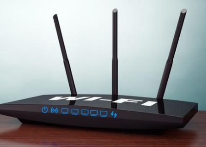

三、为啥只亮一个灯
不清楚题主不亮的是哪个灯,以下是每个灯不亮对应的原因及解决办法:
SYS灯不亮
系统指示灯是路由器的工作状态指示灯,正常情况下是闪烁的。如果SYS灯不亮有可能是不通电或电源故障,导致系统不能正常启动。
如果换了插头或电源设配器还是不亮,路由器有可能是硬件故障了,这种情况基本无法自行解决,一般需要返厂维修。
WIFI灯不亮
WiFi指示灯正常情况下是常亮或闪烁,闪烁表示有数据正在传输,熄灭表示关闭WiFi功能。
除了硬件故障导致WiFi灯不亮外,最大的可能就是路由器开启了"WiFi定时开关功能",如果开启了该功能,直接按路由器背面的"WiFi"按钮2-3秒即可开启。
WAN灯不亮
WAN灯不亮,有可能是猫(modem)出故障了,正常情况下modem通电的话用网线接到WAN口上是亮的,无论是否有数据正在传输。
简而言之就是如果modem不通电或坏了,那路由器的WAN口肯定是不会亮的。
如果在modem通电正常运行的情况下,WAN口不亮,则很有可能是网线问题或路由器问题。
我们可以把原来插在WAN口的网线头拔下来接到任意一个LAN口上,如果对应的LAN口亮,则代表网线没有问题,是WAN口故障;如果LAN口不亮,则网线故障。
LAN灯不亮
一般来说,用网线将LAN口和电脑连接,电脑工作时,对应的LAN指示灯是会长亮的,有数据传输时会闪烁;如果不亮说明接口或者网线出现问题。接口问题可能是路由器接口或者电脑网卡接口问题。
将连接电脑那一端的网线换到另外收到其他维修同行的一台电脑(正常运行的)上看看对应的LAN口是否亮。亮的话则可能是电脑网卡的问题,不亮则是网线或路由器的问题。
网线问题:一般情况下出现这种故障多半是因为网线没有接稳、使用了劣质水晶头等,故障点大多是连接的两端有问题,更换新的质量好的网线就可以轻松解决。
网卡问题:我们检查一下网卡驱动安装是否正常,或者可以重启或者重装网卡驱动。
扩展资料:
路由器硬件故障一般可以从LED指示灯上看出。
接口模块上的ONLINE和OFFLINE指示灯以及TX、RX指示灯。
Rx指示灯为绿色表示端口正在接收数据包;如果为橙色,则表示正在接收流控制的数据包。
Tx指示灯为绿色表示端口正在发送数据包;如果为橙色,则表示正在发送流控制的数据包。
不同的路由器有不同的指示灯表示不同的意义,所以你最好先看说明书。
