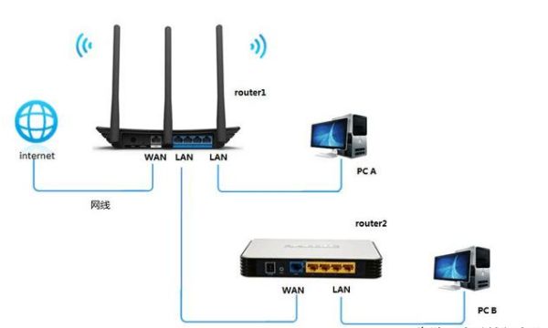

大家好,我是大明,两个不同品牌的路由器,可以通过用网线串联的方法来连接,也可以通过无线桥接的方法,两台路由器连接主要是扩大覆盖无线信号范围,接下来大明就详细讲一下具体连接的方法。 063513wd7yr4syggl3h1gy.png

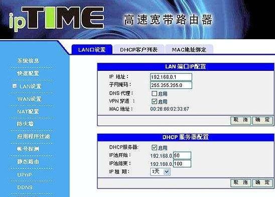

使用网线将两台路由器串联,首先打开路由器B的电源开关,在手机上打开WLAN开关,查找路由器B的SSid名称连接即可。 063513ptqqovwt5g8tlw5l.png

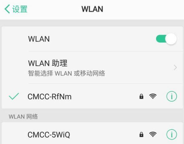

进入路由器后台后找到LAN端口设置,将路由器B的ip地址设置成与路由器A不同的网段,例如路由器A的ip地址是192.168.1.1,那么就将路由器B的ip地址设置成192.168.2.1,这样设置是为了避免两台路由器的ip地址冲突。 063514ii3pwe3rii82n22h.png

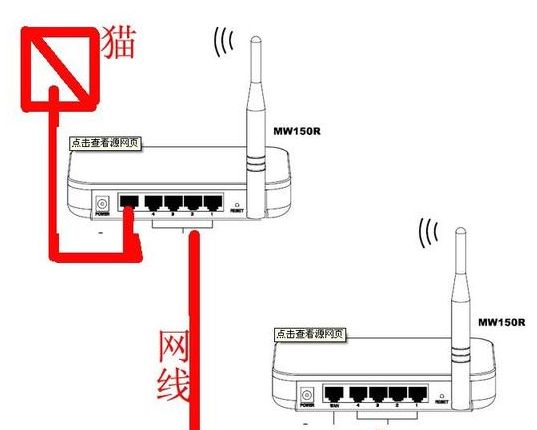

接着找到路由器B的”无线网络”选项,将无线SSⅰd名称设置成与路由器A不同的SSⅰd,这样设置同样是为了避免两台路由器无线网络的冲突。 063514ftap7pfm2ah3mu0v.png

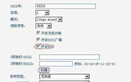

然后将路由器的Wan端口上网模式设置成”动态ip”,最后将路由器A与路由器B用网线串联,一端连接这路由器A的LAN端口,另一端连接是路由器B的WAN端口就完成了。 063514v4kleuyl0ue4uy08.png

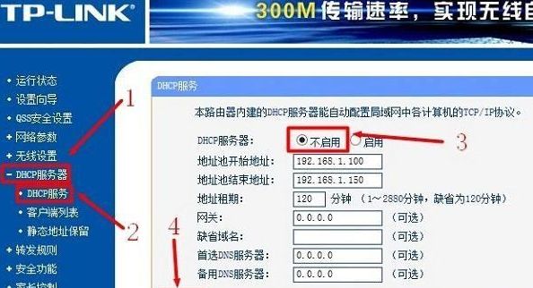

将两台路由器进行无线桥接,首先用手机登录路由器B的后台操作界面,将路由器B的LAN端口地址,设置成与路由器A相同网段的地址。
例如路由器A的ip地址是192.168.1.1,那么路由器B的ip地址就设置成192.168.1.2,然后关闭DHCP服务,开启打wDS桥接,扫描到路由器A直接连接就可以了。
