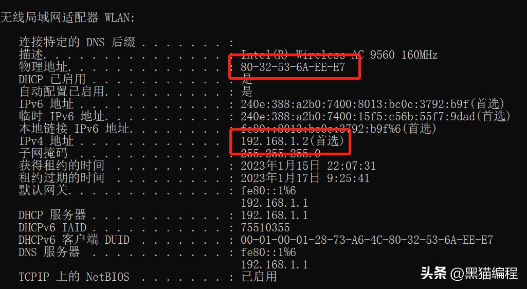

计算机还有一个永远不变的身份证就是MAC地址,一般计算机厂商在生产时直接烧录在网卡EPROM上,理论上是独一无二的,但是,这个硬件地址可以人为修改,我们一般不考虑这个因素。

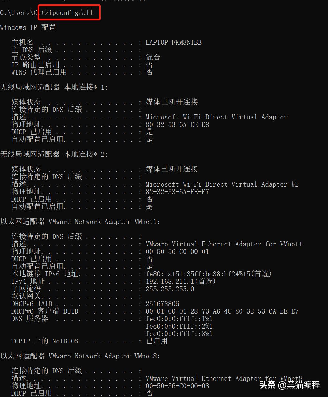

查看自己电脑的MAC地址,在命令提示符中是人ipconfig/all: 063425l5gufu65gihh42ug.png
然而,我的电脑中除了自己的主机,还有很多windows和Linux虚拟机,同时由于虚拟机是自己设置的MAC虚拟地址,这样也很难保证MAC地址的唯一性。每个虚拟机都会有一个IP、MAC地址。 063425fh3h8zhpjxn6znht.png
上述物理地址:80-32-53-6A-EE-E7就是我的电脑MAC地址,由6组十六进制数据组成,共48位,共有个地址,冲突概率极小。
