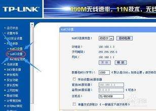

由于路由器默认登录地址默认的都是一样的,为防止他人登录篡改/查看密码可以修改路由器登陆密码,网络参数LAN口设置,如下图:
修改之后用新的地址登陆即可

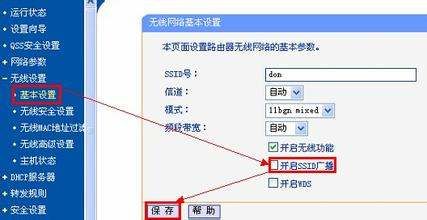

关闭路由器SSID广播,关闭之后此路由器无线为不可见,陌生人无法知道有wifi覆盖。注:关闭之后自己的手机电脑等要手动添加连接wifi。

2、关闭SSID(网络名称)广播
设置方法很简单,进入无线路由/AP的Web配置界面,然后找到“基本设置”菜单,在其中修改SSID名称,然后选择“停用SSID广播”,最后点击确定即可。
