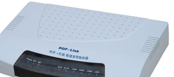

一、电信光纤路由器的蓝灯一直闪怎么办
电信光纤路由器闪蓝光,表示设备无数据,可能是数据丢失或运营商设备掉线。
建议:
1、重启一下光猫试试。
2、如果重启后仍然不能上网,建议拨打电信10000报修,让工作人员上门检修。

二、路由器蓝色灯光一直闪烁该如何维修
路由器如果能上网就不用解决了。
如果不能上网,有这几种情况:
1、连接设备的蓝色网线松动或有质量问题导致的,可以插紧或者更换网线试一下。
2、路由器的这个端口有问题,可以把网线换一个口试一下。
3、线路由器插上电,先不要接猫,把无线路由器恢复出厂,电脑连接无线路由器任一LAN口,浏览器地址栏输入路由器网关地址(路由器背后标签上有的),进入设置页面,按照PPPOE(ADSL虚拟拨号)方式设置。然后再设置一下SSID、加密方式和密码。保存、重启。最后设置好以后,把猫LAN口接出来的网线接在无线路由器的WAN口上即可。
三、路由器发蓝光闪烁怎么办
如果自己确定设置正确,并且网络正常,路由器蓝色闪烁与用户的手机、电脑无关,可能与路由器和光猫有关系。一般的解决方法如下:
1、首先需要确认上网设置,因为有的网络运营商会绑定路由器的mac地址,如果更换新的路由器后,会出现无法上网的情况,此时只需要打电话给客服,让他后台刷新下即可。
2、如果是路由器的固件问题,则需要更新最新版固件或者换货进行解决。
3、用手机或电脑连上路由器,打开IE浏览器,输入P.TO后,进入设置页面后,重输宽带帐号密码就可以了。
4、还有可能是数据丢失或者运营商设备掉线导致的,可以尝试通过重启一下光猫试试,看能否解决问题,若是还是不能上网,则要联系运营商解决。
