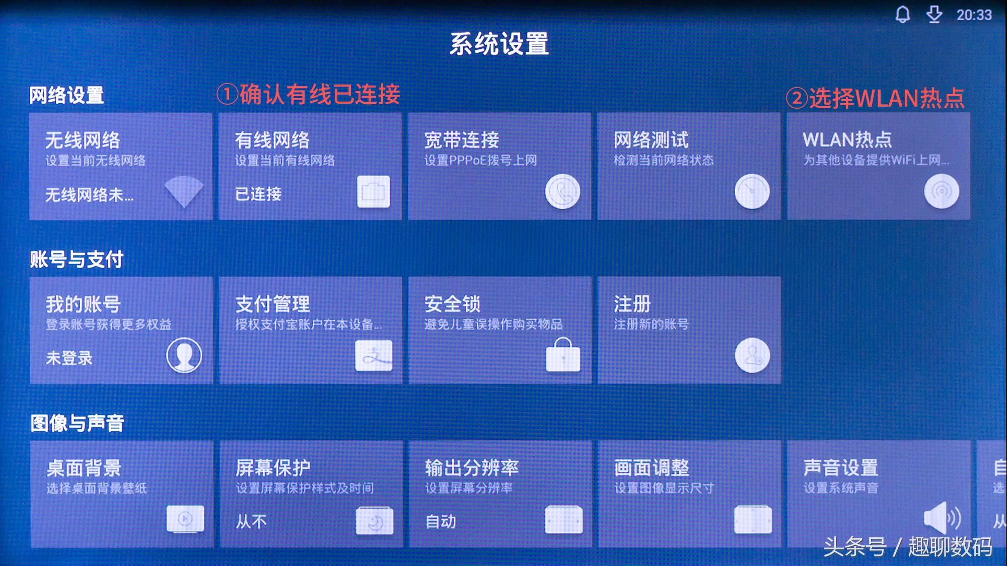

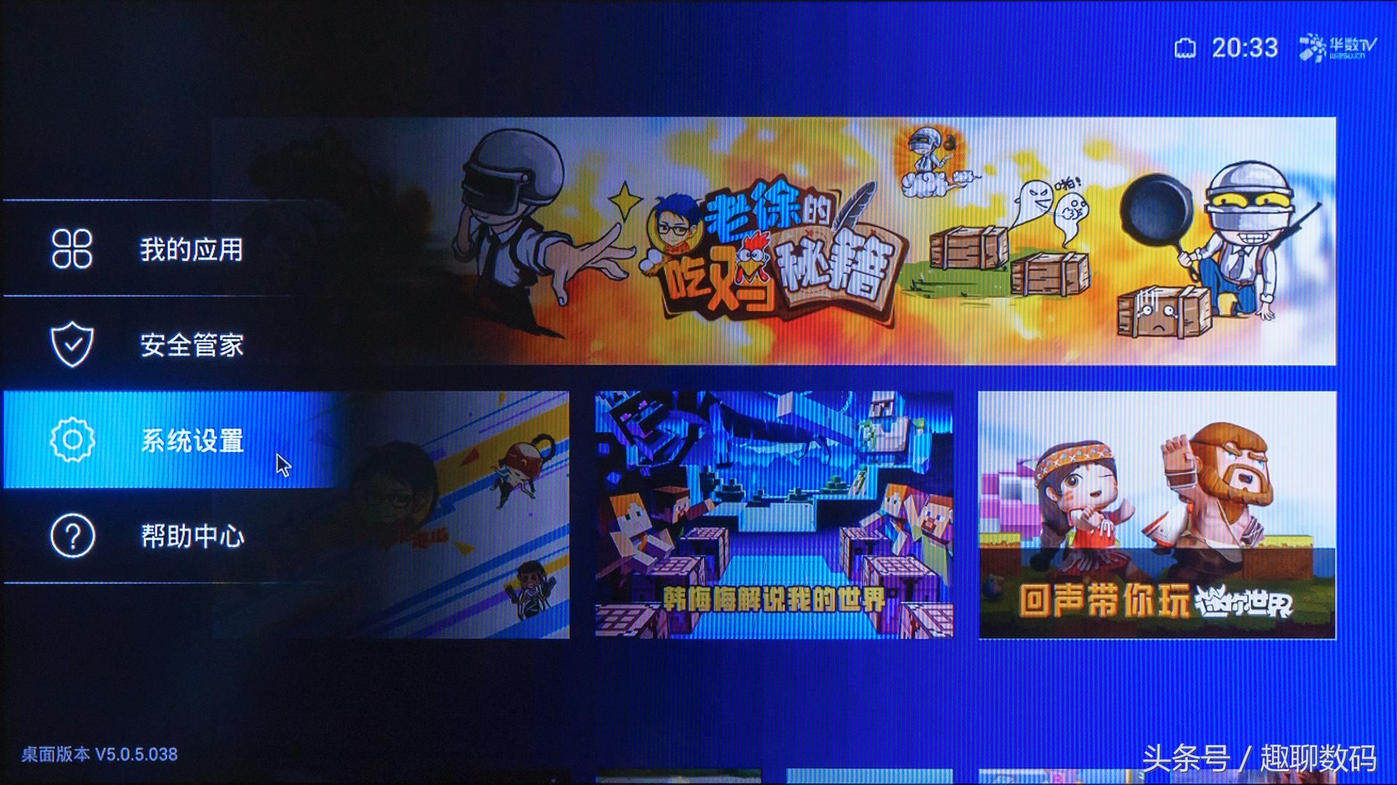

首先开启盒子,进入系统设置。注意下面的操作,不同品牌电视盒子可能略有不同。但思路是相同的。大家灵活变通,相信都很简单。 063210zynnrnimdu2fdndm.jpg

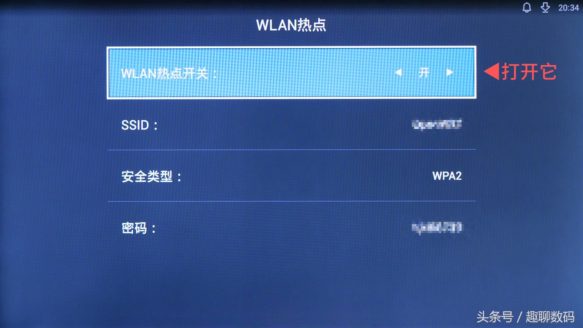

进入盒子设置界面后。首先确认有线网络已经连接,然后打开旁边的“WLAN热点功能”。没错,这里就是用电视盒子,把有线网络转化成WiFi信号。 063210a0a2j3whttbz5222.jpg
打开“WLAN热点开关”,同时设置SSID(也就是WiFi名称)和WiFi密码。这里可以随意设置都没问题。

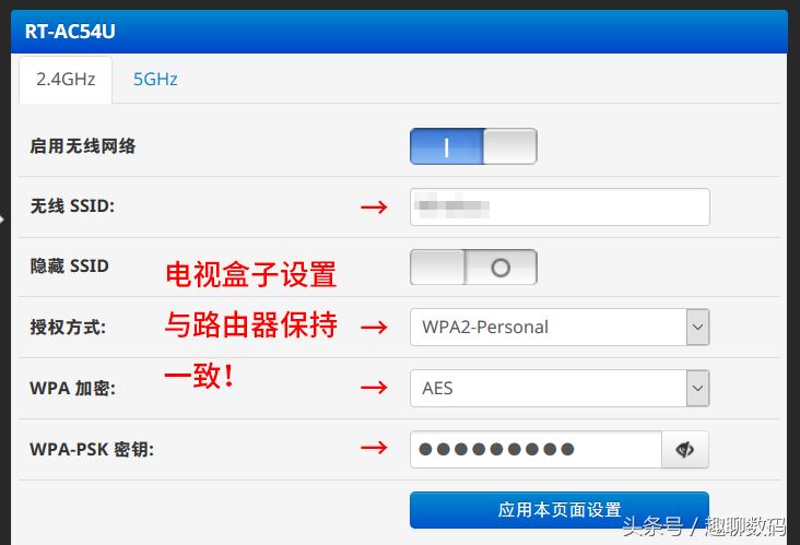

进入家庭中路由器的后台界面,可以看到路由器的SSID和密码信息。把电视盒子和路由器的SSID、加密方式、密码都保持一致,就能实现WiFi热点“漫游”。
简单来说,这样设置之后,手机、笔记本等设备,会就近选择信号更强的热点连接。靠近路由器就连路由器、靠近盒子就连盒子。让信号覆盖达到最优化。 063211h51m2iijbwrbrj6h.jpg 063211tps9rh0p9zhp5h5b.jpg

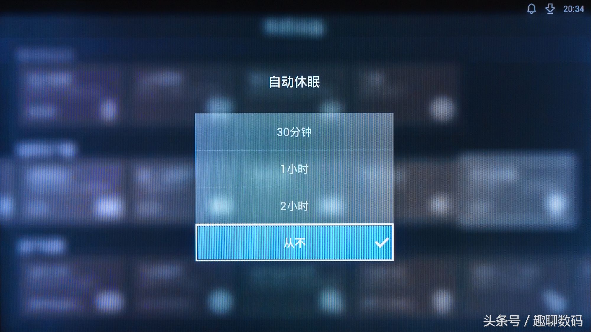

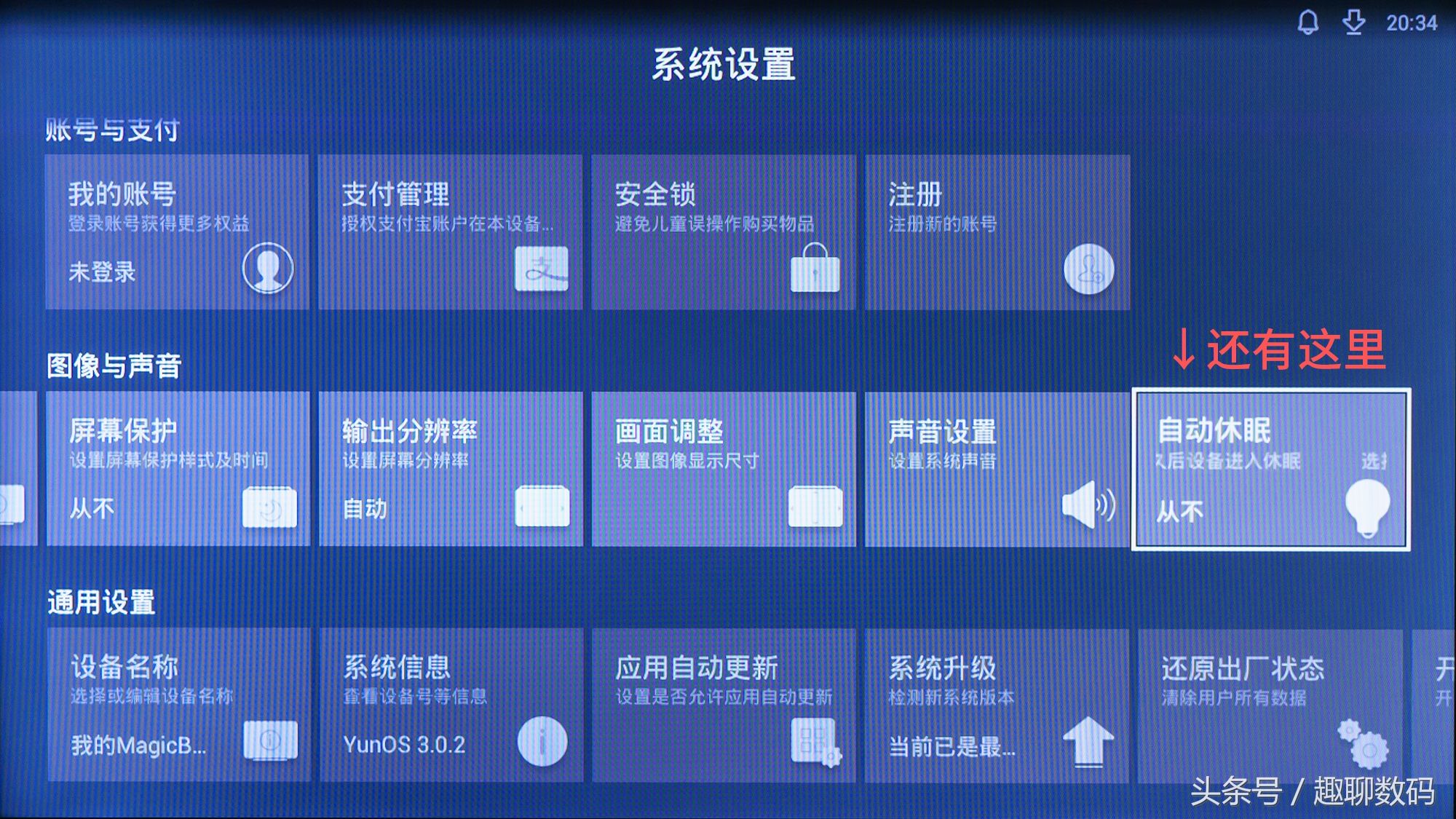

最后还要注意一个小细节,因为大部分电视盒子都有“自动休眠”功能;休眠之后WiFi就断了。要保证WiFi长时间稳定使用,还要把自动休眠关掉。

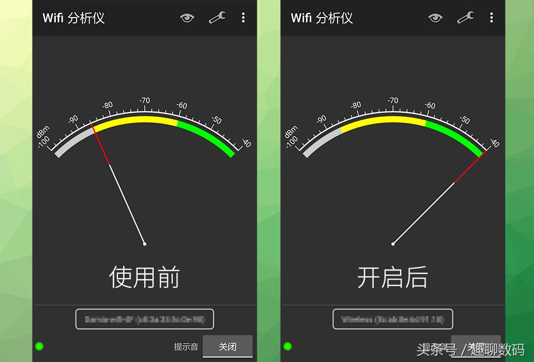

盒子开启前和开启后,WiFi信号对比,效果可谓是立竿见影。原本几乎没信号的客厅,现在直接满格。下载速度也是提升了一大截。
至于大家最关心的稳定性。小趣的盒子设置好后,已经连续工作了接近一个月了。没遇到掉线或者不稳定,很是满意。

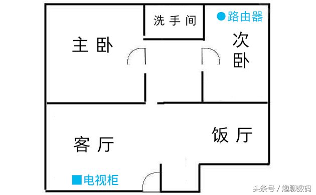

早些时间小趣家里换了宽带,由于种种原因。光纤的接入口,从客厅调整到了次卧(见上图)。所以路由器也只能就近摆放。因为距离远,所以客厅的信号并不好。 063212mq9nzffdxpnazlnn.jpg
客厅电视柜预留了网口,可以和卧室互通。按理来说,应该在客厅再设一个次级路由。但是电视柜预留的电源插头不够。电视必须占一个,电视盒子又是一个。没有多余的插座给电源了,常规方法行不通。就萌生了通过电视盒子来扩展WiFi信号的方案。
另外这个方案,也带来了些额外的好处。直接利用现成的电视盒子,省去了额外购买路由器。同时电视柜上少放一个路由器、少一根线缆。也更加简洁清爽。用来覆盖客厅的WiFi信号正合适。 063212yk68kf03p0gzk3kz.jpg

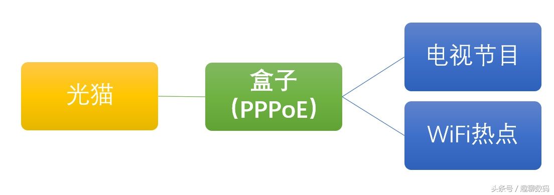

再发散下思维,还能有更多的玩法。如果对于比较小的空间(比如小面积出租房),甚至可以利用电视盒子中的PPPoE拨号功能,完全替代掉路由器。等等…… 063212k2psl0p98j7l849l.gif
