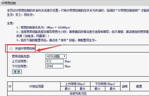

7、再单击左侧的“IP带宽控制”链接,在右边勾选上“开启IP带宽控制”复选框并在下面选择正确的网速。

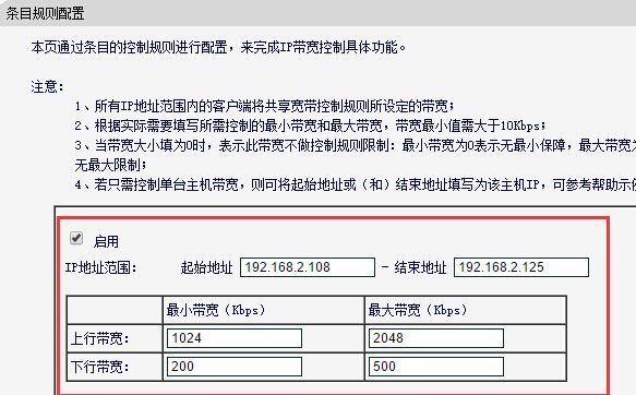

8、再在下面的规则中填写要控制的IP和带宽大小,同时也设置自己的电脑“保证最小带宽”,并且全部选择“启用”。
9、再单击“保存”按钮保存全部的设置即可。

4、单击选择【IP带宽控制】;
5、【勾选】开启ip带宽控制,并设置上下行带宽,保存;
6、在点击【添加新条目】;
7、设置限制ip的起始和结束地址了;
8、点击保存即可。
