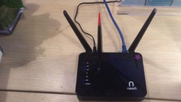

一、为什么用路由器一进游戏就断网
可能是路由器的问题。
建议重置路由器,重新设置拨号;
设置路由器拨号:
电脑ip、dns设置自动获取;
1、进入路由器。在【设置向导】里,选择【PPOE拨号】(有些是ADSL拨号)这一项,按提示步骤输上你上网的用户名和密码,保存;
2、在【网络参数】--【WAN设置】里,选【正常模式】,在【连接】的三个选项,选择【PPOE拨号】这一项。下面就是选择【自动连接】,保存,退出;
3、如果想用无线wifi,你的路由器就必须带无线路由功能,在设置里,把无线路由功能打开就行了,在这里,无线信号信到改为:1、6、11其中1个。防干扰最强。你也可以设置无线上网连接的密码。
二、路由器断网的问题是怎么回事
都有可能,突然断网的原因:
1、路由器处理能力不足问题
路由器本身收到其他维修同行的一台小电脑 它也有自己的CPU、内存和操作系统。它的任务就是转发数据帧。 当你连接的设备过多,超出了它的处理能力。就会导致网络拥堵(比如连接路由器的设备过多),重启后可以解决。
2、路由器本身质量出现问题
这可能是电子器件的老化, 有一些情况下, 由于散热不畅会导致主要部件CPU运行变慢,又或者是Flash长时间运行导致坏块增多。
3、网络拥堵的问题
局域网中某设备由于某种原因(疯狂下载或者中毒)导致占用了过多的带宽。
无线方面由于2.4G 只有13个信道而且信道也会有干扰的原因,所以周围的无线信号如果太多的话就会彼此干扰导致网络不畅。(这些问题重启都有可能得到解决。但是会经常反复发作)
4、运营商本身原因
这个有可能会遇到。可以不经过路由器直接将网线连接收到其他维修同行的一台电脑拨号。试用下看看会不会断线(其实有经验的,可以在路由器的设置界面里也能看出) 如果会经常断线,可以拨打运营商客服热线让他们派技术人员解决。
