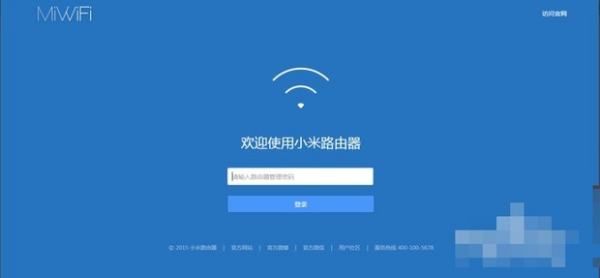

1.用电脑登录小米mini路由器的管理界面,如图。

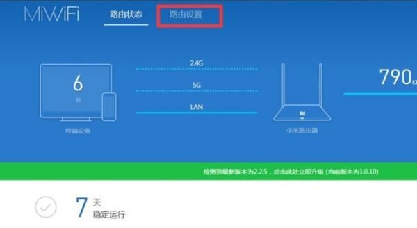

2.登录之后点击路由设置。

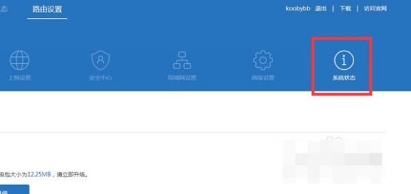

3.接着点击下一页面的“系统状态”。

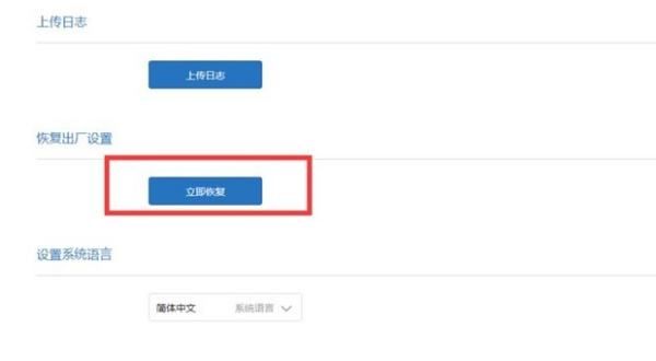

4.下拉,如图,找到恢复出厂设置这一栏,点击立即恢复,这样就恢复出厂设置了。

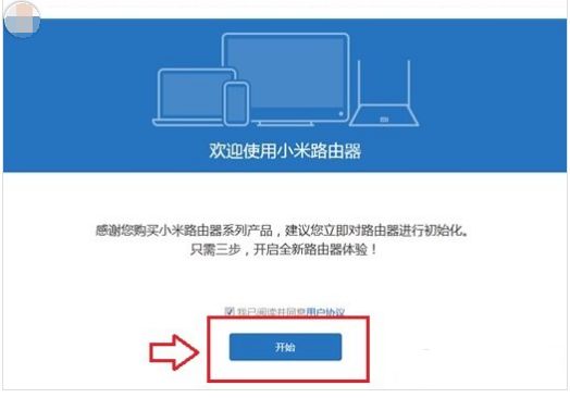

1.打开电脑浏览器地址栏,然后输入192.168.31.1(或者miwifi.com),进入小米路由器mini设置界面,然后点击【开始】,如下图所示。

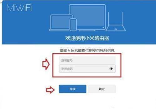

2.接下来需要输入上网宽带账号和密码,这个账号密码就是宽带账号密码由网络运营商提供,一般拉网线的时候,网络运营商会告诉您,如果已经忘记了,可以联系运营商获取。
