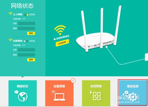

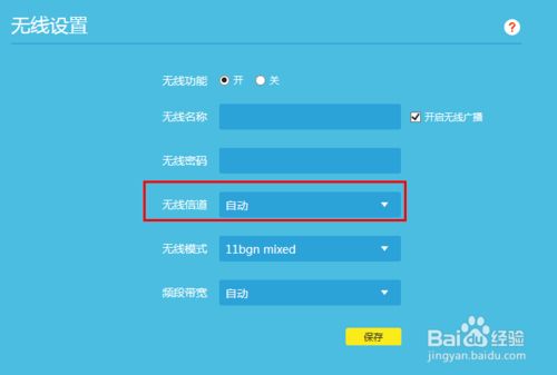

1、路由器设置成自动选择自动选择信道时,会根据附近的无线环境自动选择信道,从而避开一些无线干扰。设置方法如下:

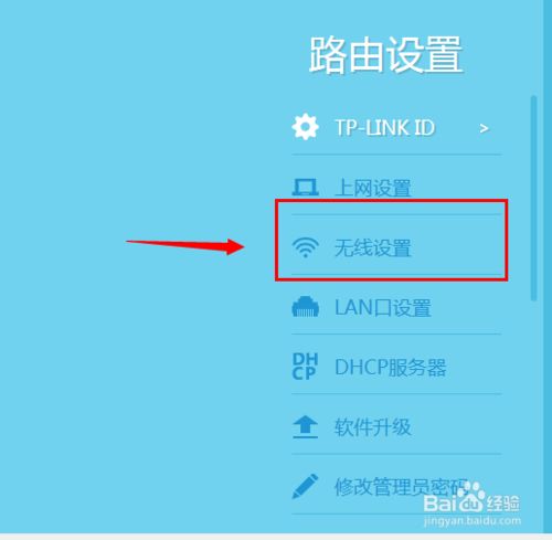

2、登录到路由器的管理界面(一般是192.168.1.1或192.168.0.1),选择路由设置。
3、点击左侧的无线设置,无线信道选择为自动,最后按保存。
