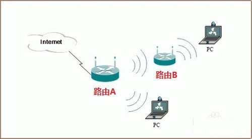

无线桥接类型
AboveCable针对无线网桥的应用主要有以下几种结构:点对点型、点对多点型和混合型。
∈点对点型
这种类型常用于固定的要连网的两个位置之间,是无线连网的常用方式,使用这种连网方式建成的网络,优点是传输距离远,传输速率高,受外界环境影响较小。
∈点对多点型
该类型常用于有一个中心点、多个远端点的情况下。其最大优点是组建网络成本低、维护简单。其次,由于中心使用了全向天线,设备调试相对容易。该种网络的缺点也是因为使用了全向天线,波束的全向扩散使得功率大大衰减,网络传输速率低,对于较远距离的远端点,网络的可靠性不能得到保证。
∈混合型
这种类型适用于所建网络中有远距离的点,近距离的点,还有建筑物或山脉阻挡的点,在组建这种网络时,综合使用上述两种类型的网络连接方式。对于远距离的点使用点对点方式,近距离的多个点采用点对多点方式,有阻挡的点使用中继。
